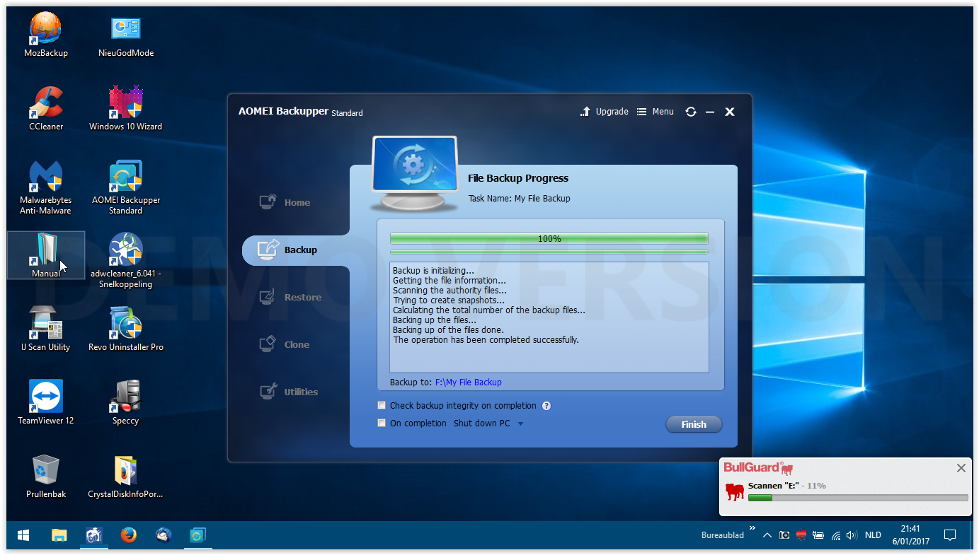

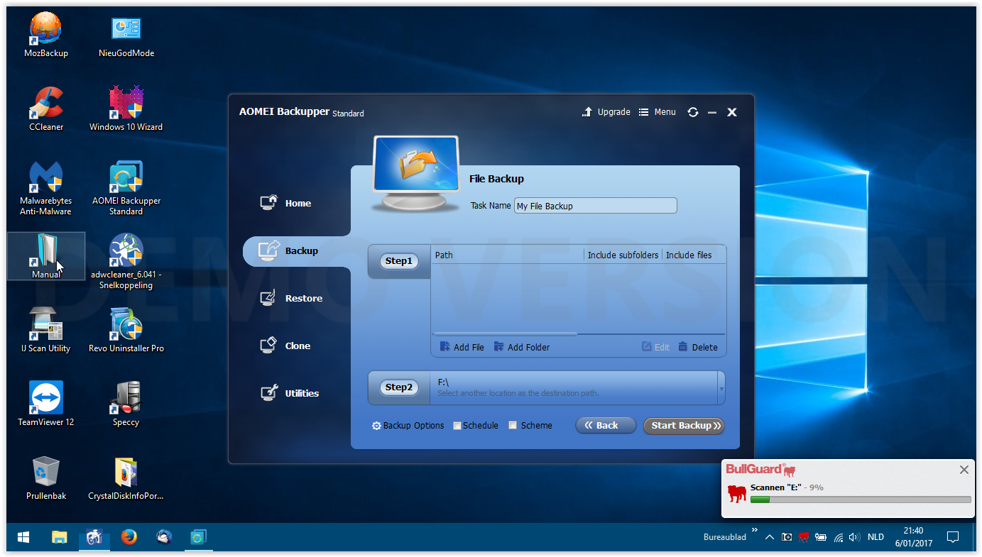

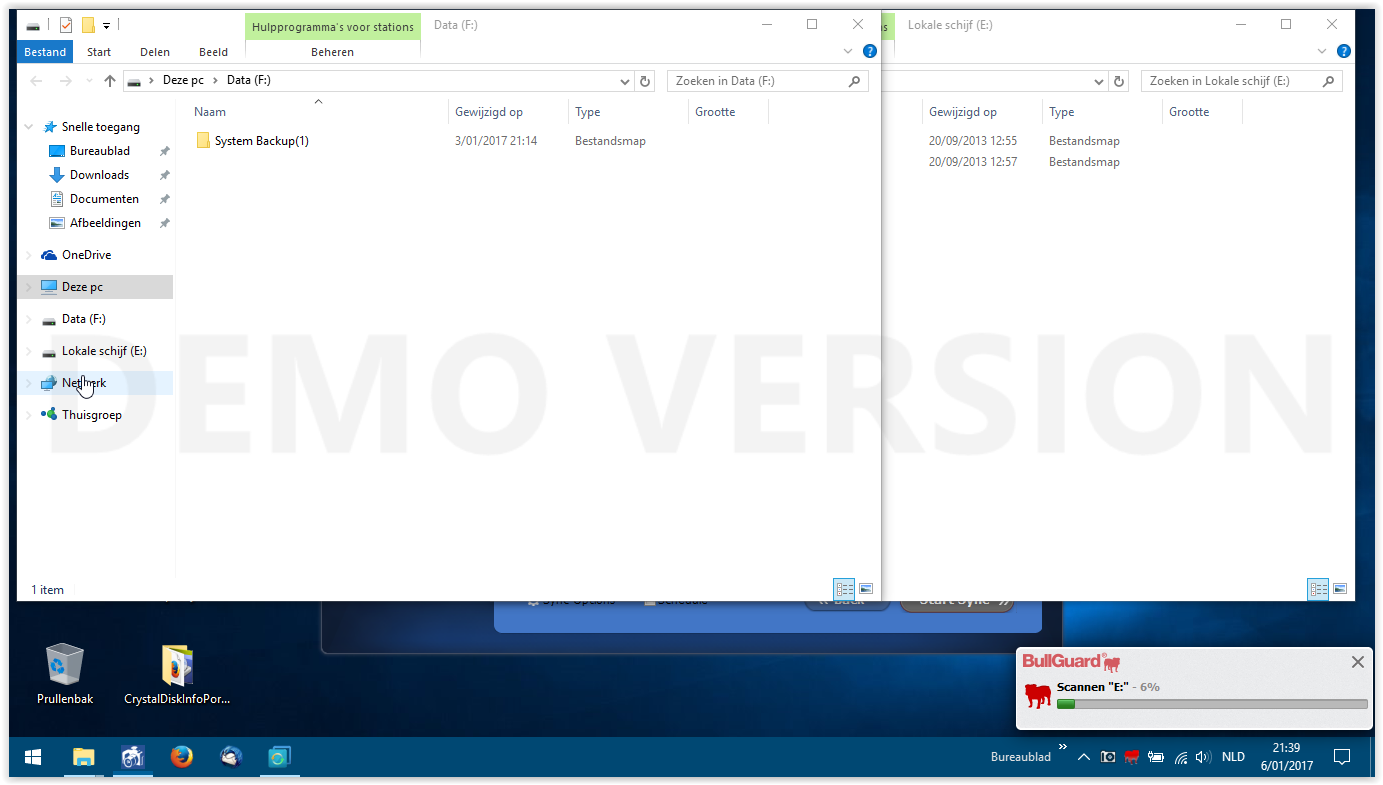

Screen Shot 01-06-17 at 09.39 PM.PNGAls gij  het nog snapt. Ik steek dan toch nog maar eens die externe harde schijf in de laptop, verschijnt toch wel die schijf zeker op het scherm. Plus heb een back up gemaakt met aomei back up en documenten kunnen back uppen en terug zetten..........

Oeps, blijkbaar was tekst weg. Ik stak zonet nog maar eens die externe harde schijf via usb in de laptop. Verschijnt die toch wel zeker op scherm. Heb dan een back up proberen te maken, lukte ook. Kunt gij nog volgen, ik dus niet. Misschien nu de volgende dagen in de gaten houden of hij het blijft doen en mocht dit niet het geval zijn inderdaad computer winkel contacteren in verband met garantie periode ?

Ik zie een pop-up venstertje van BullGuard waaruit blijkt dat die de E partitie van je externe harde schijf scant. Ik vermoed dat er in Bullgard is ingesteld dat die externe USB-media bij aansluiting moet scannen. Die scantaak heeft bijna zeker voor het gestelde probleem gezorgd. Ook al schakel je de actieve beveiliging van BullGuard uit, ingestelde taken worden toch uitgevoerd. Zolang die scan duurt heb je geen toegang tot de partities van die schijf. Die groene voortgangsbalk verklaarde de poging van Windows om toegang te krijgen tot die ext. HDD.
Nu zie ik ook de link naar die foutmelding van BullGuard die je eerder in een afbeelding toonde.
Als je de inhoud van die schijf vertrouwt, dan schakel je die scantaak in BullGuard beter uit.

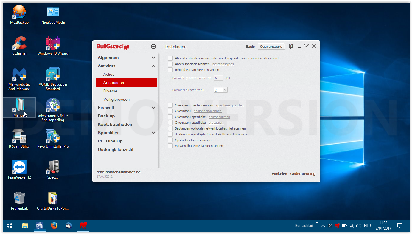

Ja, ikzelf werk eigenlijk ook liefst met usb, euh wat moet ik hier dan juist aanvinken ? Screen Shot 01-07-17 at 11.32 AM.PNG
Helemaal onderaan een vinkje plaatsen bij Verwisselbare media niet scannen
