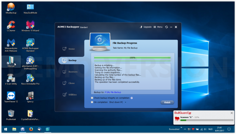

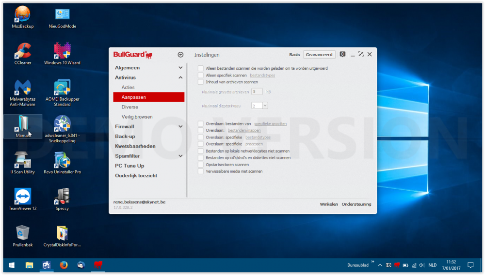

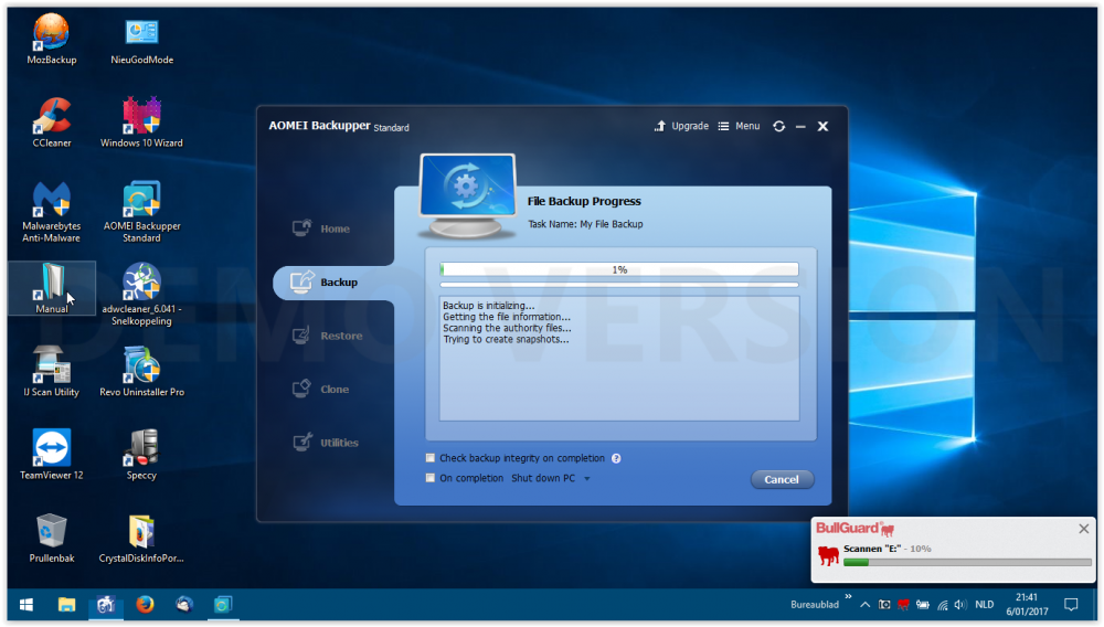

Bedankt voor de tip Taal en Tijd, is uitgevoerd. Anders is het gesteld met BullGuard. Ik veranderde de instelling en plugde externe harde schijf aan en ze kwam weer niet te voorschijn, laptop reageerde niet meer. Heb dan maar weer geforceerd moeten afsluiten met aan/uit knop. Heb nog verschillende keren geprobeerd met hetzelfde resultaat. Heb dan BullGuard op ssd laptop verwijdert en Norton geinstalleerd. Externe schijf komt  nu (voorlopig?) wel te voorschijn. Heb op andere laptop BullGuard geinstalleerd. Deze geeft (voorlopig) ook de externe harde schijf weer. We zullen afwachten wat het vervolg is, de kans zit er natuurlijk in dat ze op een andere keer weer niet herkend wordt
