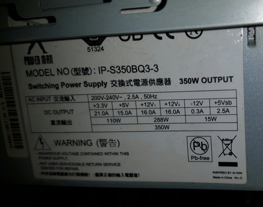

Met de Nvidia Geforce GT 710 in mijn pc start deze windows niet meer op. Ik krijg alleen het logo van het moederbord te zien, hij reset zichzelf daarna 2x (met de bijbehorende piepjes), en daarna alleen een zwart beeld met een blinkende underscore in de linksboven hoek.
Gelukkig doet mijn pc het weer normaal zonder de videokaart maar wil hem toch graag werkend krijgen.
Na wat zoeken op internet naar dit probleem kwam regelmatig de voeding als probleemmaker naar boven.
Op de doos staan de volgende requirements:
"300 watt or greater power supply..."
Mijn voeding is 350W dus voldoende zou je denken maar er stond nog iets meer bij
"...with a minimum of 20 amps on the +12 volt rail (based on a  Intel i7 3.2 Ghz processor)"
En hier gaat mijn vraag over want ik snap daar even niets van.
Ik heb maar een simpele i3  3.3Ghz  met 8GB RAM.
Ik heb een foto bijgevoegd van de de tabel op de zijkant van mijn voeding.
Waarom doet deze kaart het niet en wat moet ik doen om hem wel te laten werken?
Alvast bedankt!

Ben geen PSU specialist, maar als ik het me nog goed herinner:
De 12v2 rail is de 3 of 4 pin die je processor van stroom voorziet.
De 12v1 rail voorziet al de rest van stroom, inclusief de grafische kaart, in jouw geval via het  PSI E slot.
16 Ampere is dus niet voldoende op 1rail.
Kan ook zijn dat de Wattage niet meer voldoende is. PSU verliezen hun efficiëntie na verloop van tijd. En kan niet echt opmaken hoe oud deze is.
Beste zou zijn als je ergens een (betere) PSU van iemand kunt lenen, die in je pc stopt en kijkt of het werkt. Zoniet ligt het probleem ergens anders.
Zo vermijdt je onnodige kosten.
Bedankt voor jullie antwoorden. Ik ben er net zelf uitgekomen en het was iets totaal anders;  mijn bios moest ge-update worden :)
alles doet het nu naar wens. Deze topic kan gesloten worden
