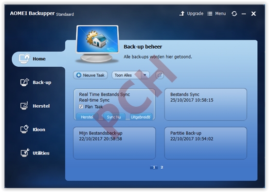

Selecteer het tabblad Home.
U kunt al uw back-ups (images) in deze sectie beheren. Al uw back-ups worden hier weergegeven, met ingebouwde snelkoppeling om uw back-ups te starten of te beheren. De snelkoppelingen worden zichtbaar van zodra je met de muisaanwijzer boven een back-up gaat staan. De beschikbare beheersfuncties zijn o.a.: Nieuwe Back-up, Herstel, Back-up / Sync nu en Uitgebreid. U kunt uw back-ups per dag, week, maand of een andere aangepaste tijd weergeven.
Ziehier de verschillende mogelijkheden:
Open het venster Home.
Merk op dat alle uitgevoerde back-ups in de Home pagina getoond worden (zie instelling bij rode pijl). Ook kun je zien (zie gele kader) dat het overzicht in dit voorbeeld 2 pagina’s omvat. Klik op het paginanummer dat je wil zien.
Afbeelding 091

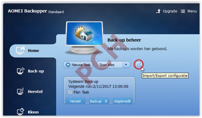

Via de knop Import/Export configuratie (Zie rood cirkeltje) kan een image geïmporteerd worden en kunnen taken geïmporteerd en geëxporteerd worden. Omdat doorsnee gebruikers hier weinig behoefte aan zullen hebben en er mogelijk in verstrikt zouden geraken, gaan we hier niet verder op in.
Afbeelding 092

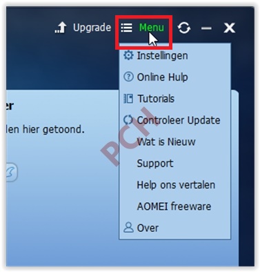

Via Menu krijg je toegang tot diverse items. Hiervan zijn volgens mij enkel Instellingen en Controleer Update het vermelden waard. Het gaat hier om algemene instellingen. Deze voeren we echter telkens voor ieder back-up type afzonderlijk uit. We wijzigen hier dus niets.
Afbeelding 093

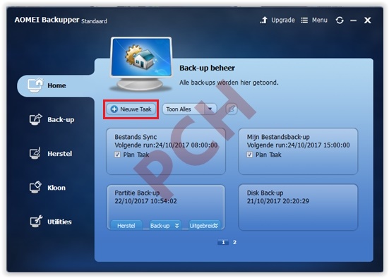

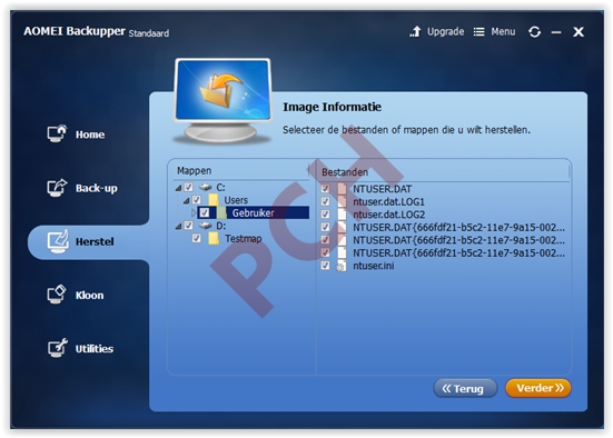

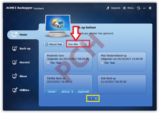

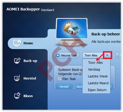

In het venster Home kun je de weergave van de uitgevoerde back-ups en synchronisaties filteren via een klik op het in onderstaande afbeelding rood omkaderde driehoekje. Kies je bv voor vandaag, dan wordt getoond welke back-ups en (of) synchronisaties er vandaag zijn uitgevoerd. Enz.
Afbeelding 094
Nieuwe taak: Nadat u op deze knop hebt geklikt, zal een wizard u door het proces leiden.
Afbeelding 095

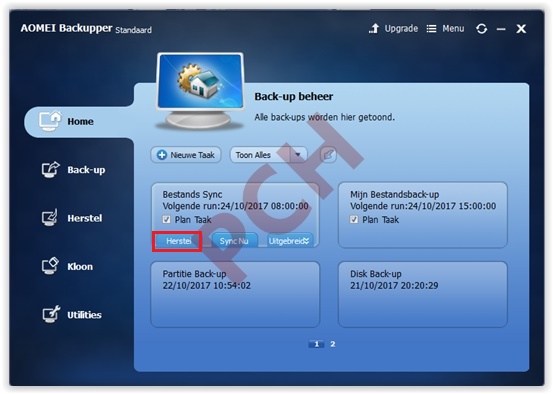

Door de muis over een bepaalde back-up te bewegen, worden drie aanvullende opties getoond: Herstel, Back-up / Sync Nu en uitgebreid.
Herstel:
Klik op de knop en het programma gaat naar het tabblad Herstel om u te laten kiezen wat u wilt herstellen. Voor meer info, zie hoofdstuk Herstel.

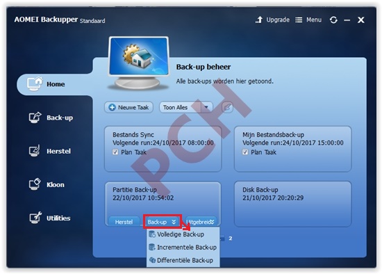

Back-up / Sync Nu:
Sta je met de muisaanwijzer boven een back-up dan draagt deze knop de naam Back-up. Sta je met de muisaanwijzer boven een Bestand Sync dan draagt deze knop de naam Sync Nu.
Via deze knop kun je snel en eenvoudig een Volledige, incrementele of differentiële back-up starten op basis van de overeenkomstige back-up of bestand Sync.
Afbeelding 097

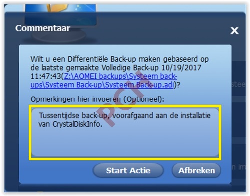

We geven hier een voorbeeld waarbij we, veiligheidshalve, een differentiële Systeem back-up (image) op basis van een eerder gemaakte (volledige) systeemback-up willen maken alvorens we een programma gaan installeren. Beschouw dit als het betere alternatief voor Windows systeemherstel. Voor SSD gebruikers moet dit als muziek in de oren klinken.
Ga met de muisaanwijzer in het venster Home boven je systeemback-up staan. Klik op Back-up en vervolgens op Differentiële Back-up. Zie afbeelding 097
In het venster dat nu verschijnt (afb. 98) wordt informatie verschaft over de aard van je gekozen actie en de bestemmingslocatie. Vrijblijvend kun je ook nog een beschrijving toevoegen (zie gele kader) alvorens je op Start actie klikt.
  • Nota: Je kunt dit dus vergelijken met een zelf aangemaakt systeemherstelpunt onder Windows, maar dan veel betrouwbaarder.
Afbeelding 098

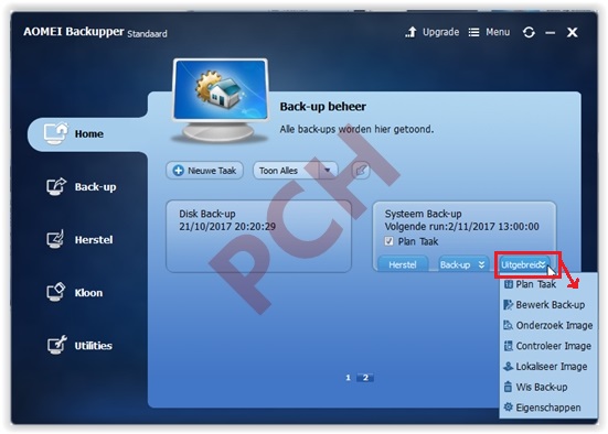

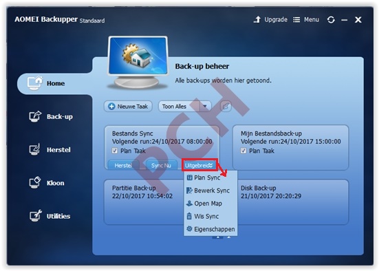

Uitgebreid:
Door op deze knop te klikken wordt een vervolgkeuzelijst geopend met verdere opties voor het beheren van uw back-ups en Bestand syncs.
Ziehier de vervolglijst van een back-up (image).
Afbeelding 099
Ziehier de vervolglijst van een Bestands Sync.
Afbeelding 100
Plan taak / Plan Sync: Opent het schema om automatisch gegevens op te slaan met de dagelijkse, wekelijkse en maandelijkse of realtime modus. Klik HIER voor de handleiding.
Bewerk Back-up / Bewerk Sync: Hiermee kunt u eenvoudig de taaknaam wijzigen, bestanden / mappen toevoegen of verwijderen aan (van) een back-up of Sync taak en de bestemmingslocatie wijzigen.

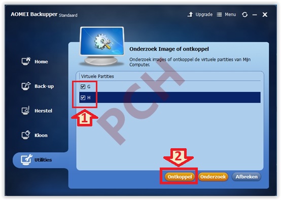

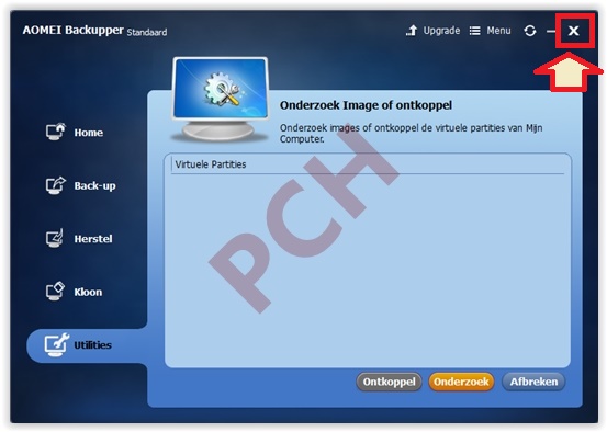

Onderzoek Image (mount image): Opent de Image in een virtuele partitie(s) (met schijfletter) om u in staat te stellen uw gegevens te verkennen in "Deze computer". Na een herstart van de computer verdwijnt de virtuele partitie.
Open Map: Hiermee wordt, in dit voorbeeld, de map Bestand Sync geopend.

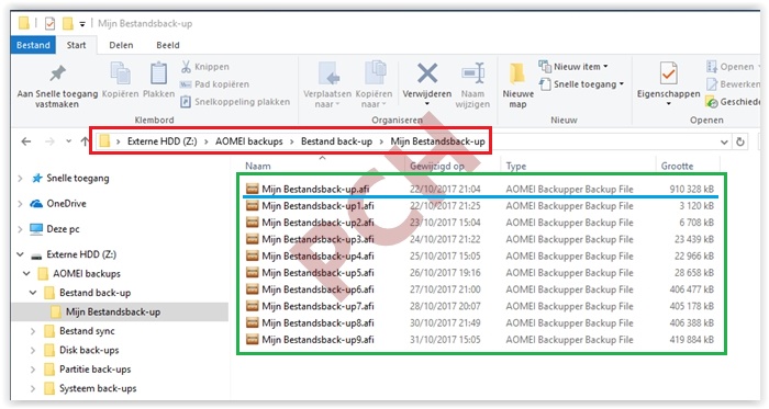

Controleer Image: Controleert de gegevensintegriteit van het back-upbeeld om ervoor te zorgen dat u de gegevens succesvol kunt herstellen. Klik HIER voor de handleiding.
Lokaliseer Image: Opent de map waar deze back-up zich bevindt.
Wis Back-up / Wis Sync: Hiermee wordt de back-up of Bestand Sync verwijderd. Verwijder nooit een back-up (image) of bestand sync via Windows verkenner.
Eigenschappen: Toont algemene informatie over deze back-up (image) of Bestand Sync.

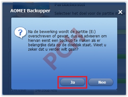

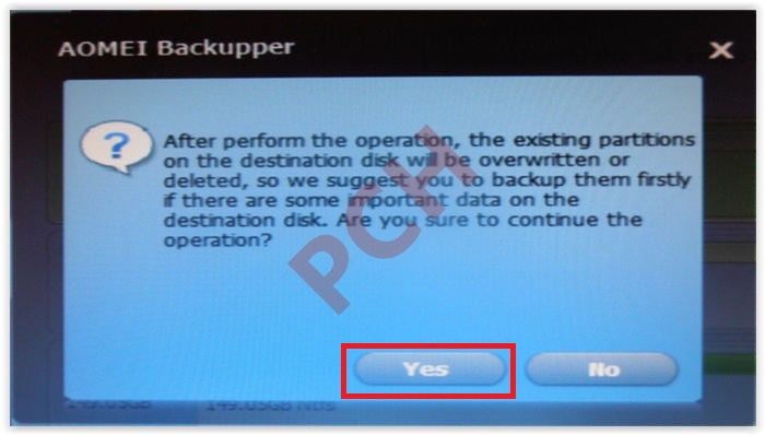

  • De bestemmingsschijf / partitieschijf wordt volledig overschreven. Als de bestemming essentiële gegevens bevat, moeten deze eerst naar een andere locatie worden gekopieerd.

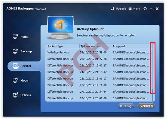

Het systeem herstellen via AOMEI Backupper vanuit een opgestarte Windows:

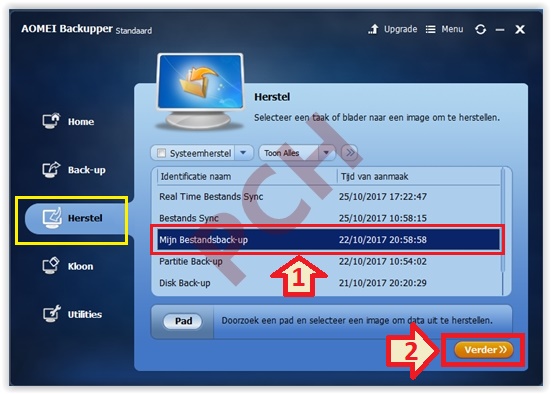

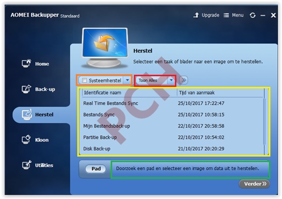

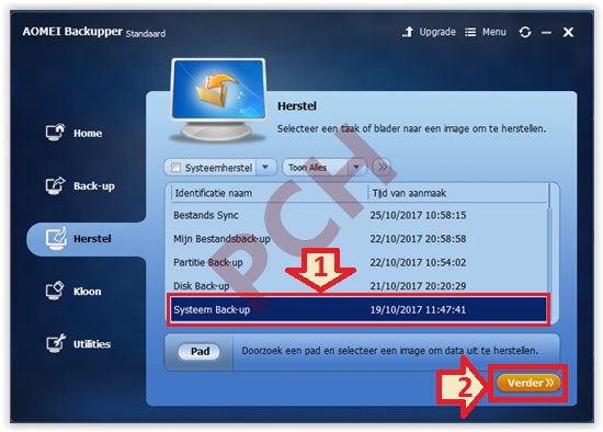

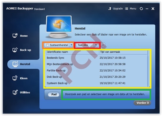

·         Open AOMEI Backupper Standaard via het menu Start of de snelkoppeling op het bureaublad.

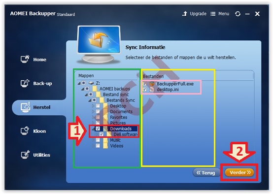

·         Ga naar het tabblad Herstel.
·         Selecteer Toon alles (zie rood kadertje).
·         Zolang Systeemherstel (zie oranje kadertje) niet aangevinkt is worden alle beschikbare back-ups getoond (zie gele kader) die door het programma gekend zijn. Mogelijk is de lijst langer dan het venster en is scrollen noodzakelijk om ze allemaal te kunnen zien.

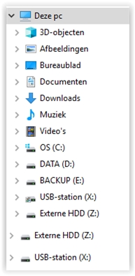

  • Nota: Om een Systeem image te gebruiken die op een medium is opgeslagen dat nooit eerder door dit programma is gebruikt, kun je naar het pad van die image navigeren via een “klik” in het gebied waar we een groen kader in de afbeelding hebben aangebracht. Via deze weg kun je ook manueel naar je standaard back-up medium navigeren om de gewenste image te selecteren.
Afbeelding 101
Selecteer de Systeem image (back-up) die je wenst terug te zetten (1).
Klik op Verder (2).

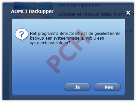

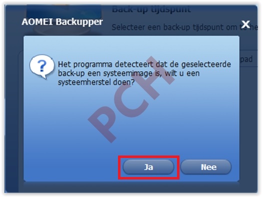

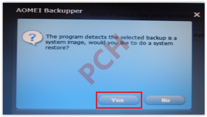

Het programma bevestigt dat het om een systeem image gaat en vraagt uw toestemming om deze terug te zetten. Klik op Ja als u akkoord gaat.
Afbeelding 103

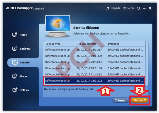

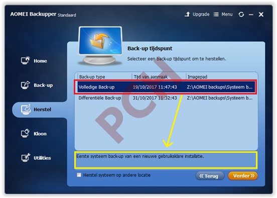

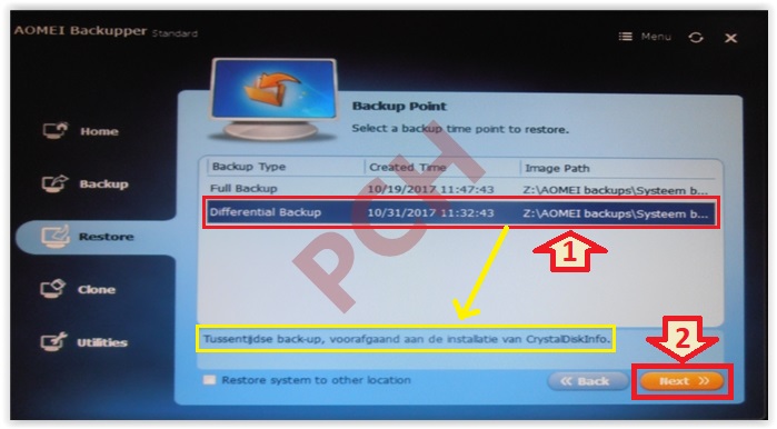

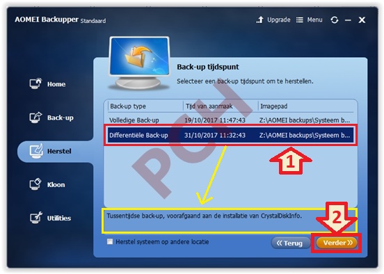

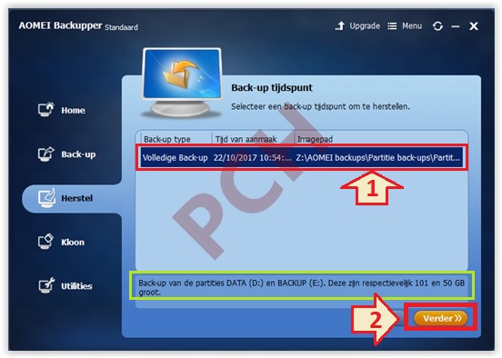

We zien nu dat er na de oorspronkelijke volledige systeem image ook nog een Differentiële image is gemaakt geweest op basis van de eerste volledige. Zeker wanneer je een Differentiële Systeem back-up taak hebt ingesteld wordt het aantal beschikbare Differentiële images steeds groter.
We kunnen hier tussen beide beschikbare images kiezen. We gaan ons bij die keuze niet alleen door de datum van een image laten leiden maar ook door de beschrijving die we eerder bij het maken van de image hebben toegevoegd. Nadat we één van de beschikbare images hebben geselecteerd (zie rode kader) kunnen we de beschrijving ervan aflezen (Zie gele kader).
Afbeelding 104
Laten we ook eens de beschrijving van de Differentiële image lezen.
Klik op de differentiële image (1) en lees de beschrijving (zie gele kader).
In dit voorbeeld gaan we voor deze image. We klikken daarom op Verder (2)
Afbeelding 105

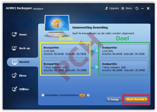

We zien dat onze systeem back-up niet alleen de partitie C bevat maar ook een in Windows verkenner onzichtbare partitie met de naam Door systeem gereserveerd. Omdat we onze systeem back-up naar de originele schijf terug plaatsen zijn de BRON en het Doel identiek. We kunnen dus gerust zijn van de gekozen bron en doel en klikken daarom op Start Herstel.
Afbeelding 106

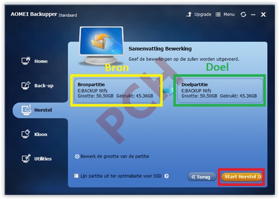

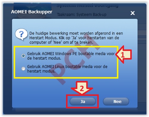

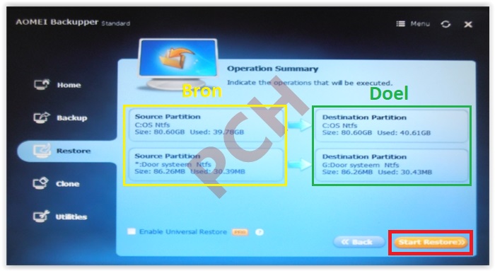

Omdat we een in gebruik zijnde systeem gaan herstellen, kan slechts een deel van de bewerking in de Windows omgeving uitgevoerd worden en wordt de afronding in een Herstart Modus uitgevoerd. Daarvoor gaat de herstelbewerking moeten verder gezet worden aan de hand van het Bootable Medium dat we eerder gemaakt hebben.
Laad je Bootable Medium, selecteer het type medium dat je gaat gebruiken (1) en klik op Ja (2).
Afbeelding 107

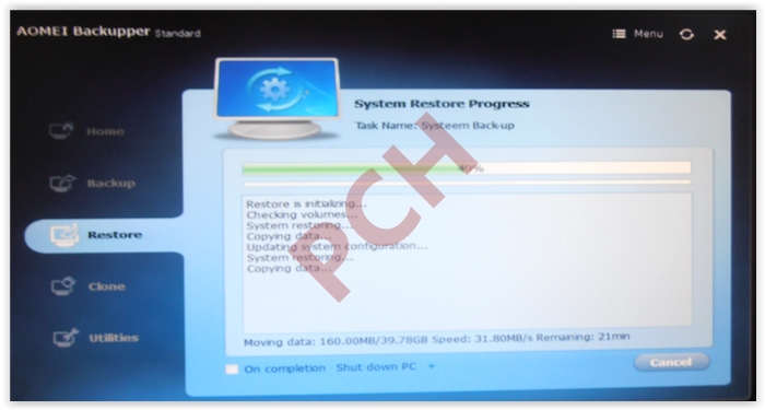

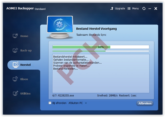

De herstelbewerking is gestart.
59f88f2b0842a_AOMEIBackupperStandard108.JPG.7c6446f5da44a4ad737d4cb7b2cdffa0.JPGAfbeelding 108
Afbeelding 108
Op zeker ogenblik moet de afronding in de Herstart Modus uitgevoerd worden. Daarvoor gaat de computer automatisch opnieuw opstarten.

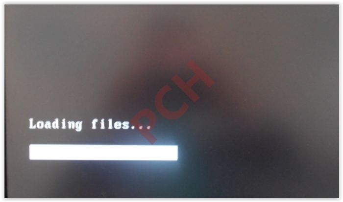

Bij het opstarten worden als eerste de nodige bestanden geladen (Loading Files)
  • Nota: De Herstart Modus is helaas nog Engelstalig.

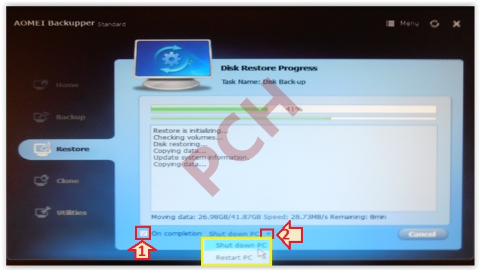

De herstel bewerking wordt nu verder gezet.
Afbeelding 112

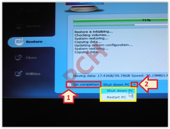

  • Als je gebruik hebt gemaakt van een Bootable CD , verwijder ze dan vóór dat de bewerking voltooid is.
  • Als je gebruik hebt gemaakt van een Bootable USB-stick,  is het handig dat de computer na het voltooien van de bewerking automatisch afsluit. Dat stelt u in staat om de USB stick veilig te verwijderen alvorens je de pc opnieuw opstart. Plaats daarom een vinkje bij PIJL 1 en klik op het zwarte driehoekje bij PIJL 2 om in het pull-down menu (zie gele kader) te kiezen voor Shut down PC (sluit de pc af).
Afbeelding 113
De computer sluit automatisch af zodra het systeem hersteld is met de door u gekozen image.

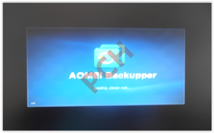

Het systeem herstellen via een AOMEI Backupper bootable herstel medium:

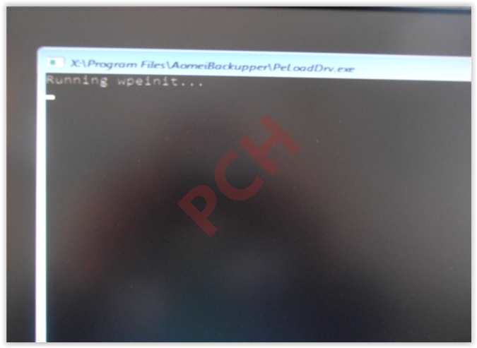

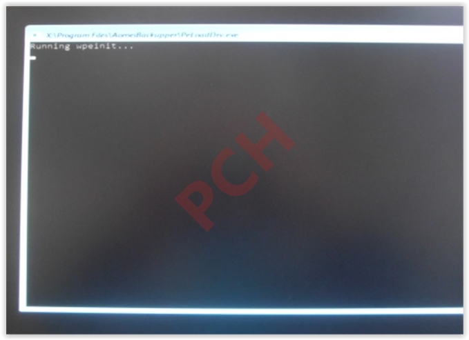

Plaats een AOMEI Windows PE of Linux bootable medium. In ons voorbeeld is dat een AOMEI Windows PE bootable USB-stick.
Start de computer.
De nodige bestanden worden geladen (Loading Files).
       Nota: Het AOMEI bootable medium is helaas nog Engelstalig.
59fc80287f626_OpstartmetWinPEBootablemedia114.JPG.7119e5b1ace2d953bb5f06d44359860f.JPG
Afbeelding 114
AOMEI backupper Standaard wordt geladen.
59fc8028ee7d9_OpstartmetWinPEBootablemedia115.JPG.63f12ddaefe980d0be4d2fb8687eacce.JPG
Afbeelding 115

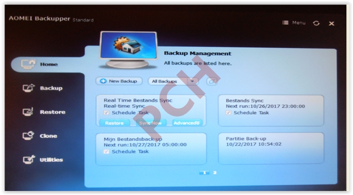

·         Ga naar het tabblad Restore.
·         Selecteer All Backups (zie rood kadertje).
·         Zolang System Restore (zie oranje kadertje) niet aangevinkt is worden alle beschikbare back-ups getoond (zie gele kader) die door het programma gekend zijn. Mogelijk is de lijst langer dan het venster en is scrollen noodzakelijk om ze allemaal te kunnen zien.
·         Selecteer de Systeem Back-up (zie rose kader) en klik op Next.

We zien nu dat er na de oorspronkelijke volledige systeem image ook nog een Differentiële image is gemaakt geweest op basis van die eerste volledige.
We kunnen nu tussen beide kiezen. We gaan ons niet alleen door de datum van een image laten leiden maar ook door de beschrijving die we eerder bij het maken van de image hebben toegevoegd. Nadat we één van de beschikbare images hebben geselecteerd (zie rode kader) kunnen we de beschrijving aflezen (Zie gele kader).
Klik op Next (2).

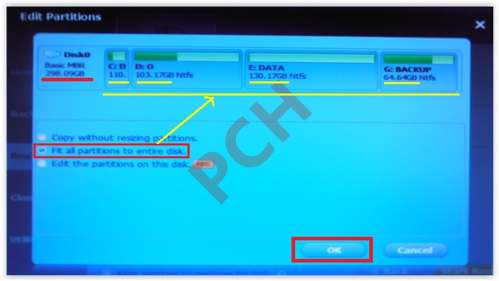

We zien dat onze systeemback-up niet alleen de partitie C bevat maar ook een in Windows verkenner onzichtbare partitie met de naam Door systeem gereserveerd. Omdat we onze systeemback-up naar de originele schijf terug plaatsen zijn de BRON en het Doel identiek. We kunnen dus gerust zijn van de gekozen bron en doel en klikken daarom op Start Restore.

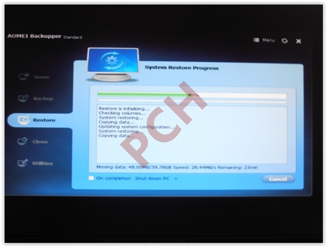

De herstel bewerking is gestart.
59fc802c48504_OpstartmetWinPEBootablemedia123.JPG.ace7e549f372e481623ebd84bfa1dc86.JPG
Afbeelding 123

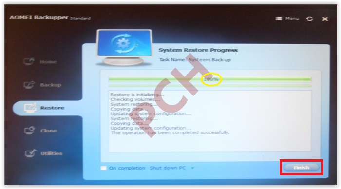

Verwijder het herstel medium zodra de herstelbewerking voltooid is (zie 100% in het gele cirkeltje) en klik op Finish om de procedure af te sluiten.
59fc802c9aa3f_OpstartmetWinPEBootablemedia124.JPG.69cccf86c0676a582a92a8db02f19473.JPG
Afbeelding 124

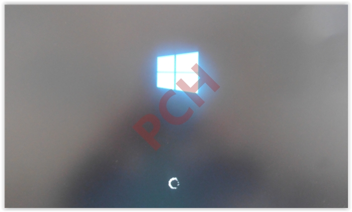

De computer start opnieuw op in de herstelde Windows omgeving.

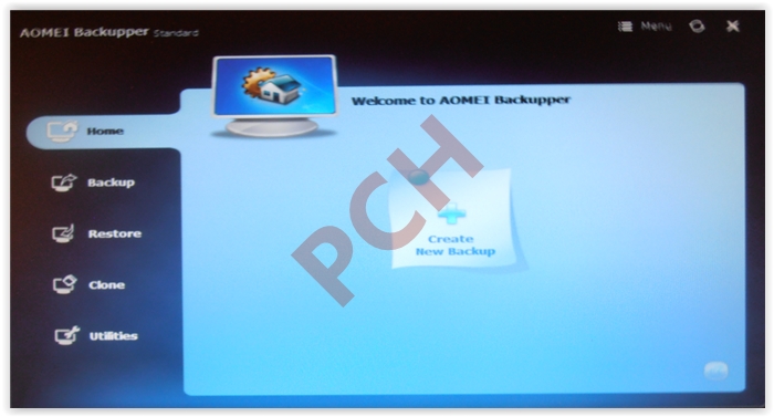

AOMEI Backupper Standaard open in het Home venster.

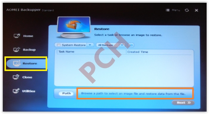

  • Nota: Omdat we ons niet in de Windows omgeving bevinden kan het programma de linken naar de beschikbare images (back-ups) hier niet tonen. Maar geen nood…

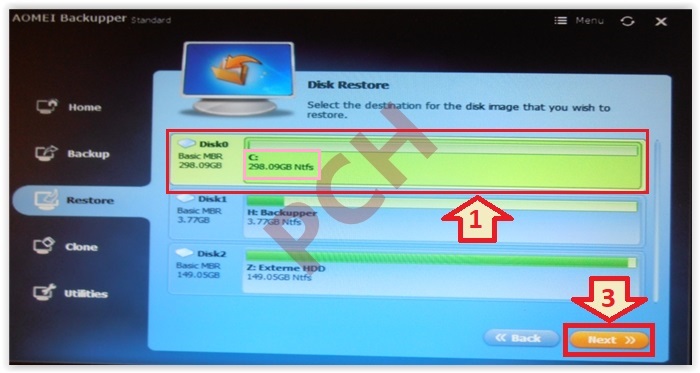

Afbeelding 129

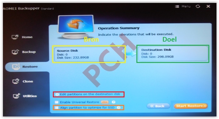

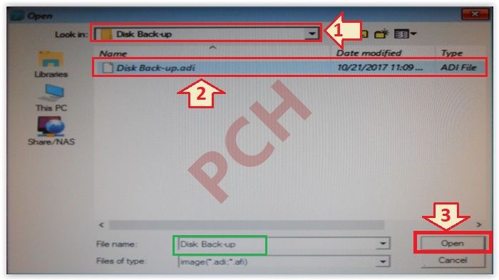

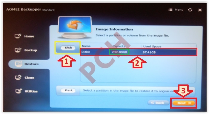

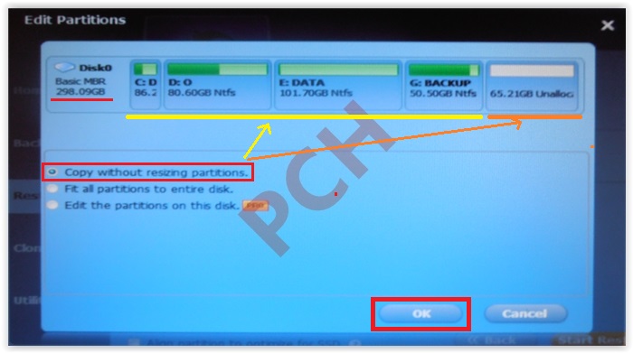

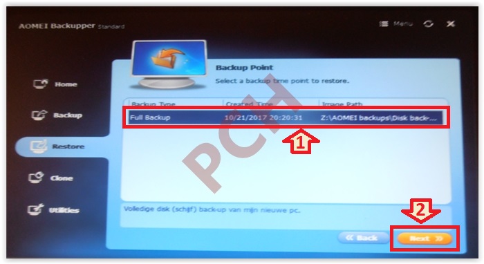

Open het venster Restore (Herstel) en klik in het luik Path (zie oranje kader).
Afbeelding 130

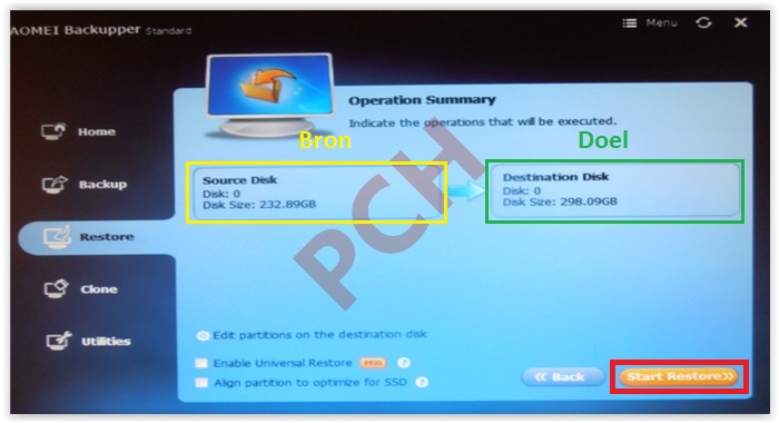

Aan de hand van de aangegeven stappen in onderstaande afbeelding gaan we het passende Disk Back-up.adi  bestand op onze externe hdd selecteren en openen.
Afbeelding 131
Selecteer de Disk back-up (1) en klik op Next (2).
Afbeelding 132
Dit venster biedt twee opties:
  1. Disk: Herstellen van de (volledige) schijf.
  2. Part: Herstellen van één of meer partities van de schijf. Omdat dit hier niet van toepassing is gaan we er niet verder op in.
Omdat het hier onze bedoeling is om de volledige schijf te herstellen, kiezen we voor Disk (1). We selecteren de schijf back-up (2) en klikken op Next (3).
  • Nota: Merk op dat het om een back-up gaat van een schijf met een grootte van 250 GB (netto 232,89 GB) (zie groen kadertje). Onze doelschijf gaat met zijn 320 GB groter zijn en daar gaan we straks rekening mee moeten houden bij de instellingen.

In het volgende venster wordt gevraagd de doelschijf te kiezen.
  • Disk 2 is onze externe hdd waarop zich o.a. de AOMEI Back-ups bevinden.
  • Disk 1 is onze AOMEI Backupper Bootable USB-stick.
  • Disk 0 is de doelschijf. Deze is 320 GB (netto 298,09 GB) groot.
We selecteren hier dus Disk 0 (1) en klikken op Next (3).
Afbeelding 134
U wordt er aan herinnert dat de doelschijf overschreven wordt en dat je eventuele belangrijke data eerst moet veilig stellen alvorens verder te gaan. Kijk ook nog eens goed na of je de juiste schijf als doel geselecteerd hebt, zo ja, klik op Yes.

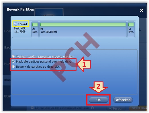

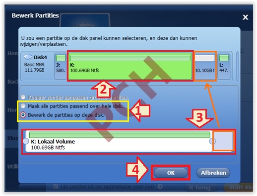

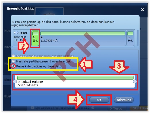

Als de Doel schijf een SSD schijf is, plaats dan een vinkje in het vakje bij Align partition to optimize for SSD (Zie oranje kader).
De Doel schijf is iets groter dan de Bron schijf. Klik op Edit partitions on the destination disk (zie rode kader) om de extra ruimte van de doel schijf naar wens te benutten.
Afbeelding 136
AOMEI Backupper Standaard biedt twee opties aan om de beschikbare schijfruimte in te delen.
Optie 1:   Copy without resizing partitions. Als je hiervoor kies dan worden de partities in ongewijzigde grootte naar de Doel schijf gekopieerd (geel onderlijnd). De extra beschikbare ruimte op die schijf (oranje onderlijnd) wordt nog niet benut (Unallocated). Via Windows schijfbeheer of een alternatief programma kun je na afloop van de herstelactie deze ruimte gaan toevoegen aan een partitie naar keuze of ze aan een nieuwe partitie toewijzen.
Afbeelding 137
Optie 2:   Fit all partitions to entire disk. Als je hiervoor kiest, wordt de ruimte van de Doel schijf volledig benut door de extra ruimte evenredig te verdelen over alle partities (geel onderlijnd).
In ons voorbeeld gaan we voor deze optie en klikken nu op OK.
  • Nota: De optie Edit the partition on the disk is enkel actief in de PRO versie en deze is betalend. Met deze optie kun je de partities bewerken zoals je wil.
Afbeelding 138
We keren terug in venster Restore / Operation Summary.
Klik op Start Restore.

De herstelbewerking is in uitvoering.
Afbeelding 140
Zodra de bewerking ten einde is, sluit de pc automatisch af.
De computer is nu klaar om van de nieuwe schijf op te starten.

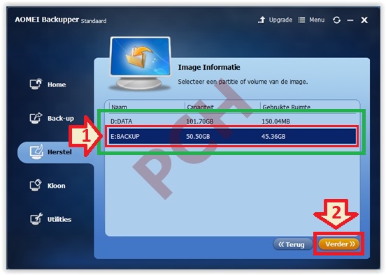

Selecteer de back-up (1). Aan de hand van de beschrijving die je bij het maken van de back-up hebt toegevoegd herken je de back-up (zie groene kader).
Klik op Verder (2).
Afbeelding 143
We zien dat de beschrijving klopt want onze back-up herbergt de beschreven partities (Zie groene kader). In tegenstelling tot wat je misschien zou verwachten kun je beide partities niet gezamenlijk herstellen. Dat was in dit voorbeeld ook niet de bedoeling.
We gaan voor  partitie E:BACKUP, dus selecteren we die (1).
Klik daarna op Verder (2).

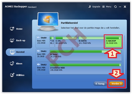

Afbeelding 144

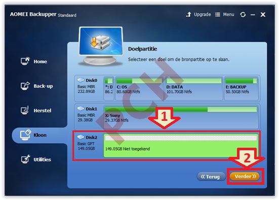

Er wordt gevraagd de doelpartitie te selecteren. Het programma had een vermoeden dat het partitie E:BACKUP zou zijn en had het voor ons al geselecteerd (1). Controleer die voorselectie altijd en wijzig ze indien noodzakelijk. In ons geval is het echter correct en kunnen we op Verder klikken (2).
Afbeelding 145
Lees de waarschuwing en klik op Ja als je kunt akkoord gaan.
Afbeelding 146
Omdat we onze Partitie back-up naar de originele schijf terug plaatsen zijn de Bron en het Doel identiek. De optie Bewerk de grootte van de partitie laten we ongemoeid omdat we de grootte ongewijzigd wensen te laten. Klik op Start Herstel.
  • Nota: Indien de doelschijf een SSD schijf zou geweest zijn dan hadden we een vinkje geplaatst bij Lijn partitie uit ter optimalisatie voor SSD.
Afbeelding 147

U herinnert zich wellicht nog dat we in het hoofdstuk Bestand back-up een dagelijks uit te voeren Differentiële back-up taak hebben ingesteld.
Laten we in Windows verkenner eens in de doellocatie (zie rode kader) gaan kijken wat daar na acht dagen het resultaat van is.
5a08a45b87621_Bestandenenmappenherstellen149.JPG.086e6f21ad3f5fa144cf83d8e3137545.JPG
Afbeelding 149
U ziet dat de back-up taak op 22/10/2017 gestart is met een volledige back-up (blauw onderlijnd) en daarop volgend al onmiddellijk een Differentiële back-up (zie bestandsgrootte van beide bestanden). Zoals in de taak vastgelegd, is er daarna elke dag een nieuwe differentiële back-up (image) gemaakt. Deze zijn oplopend genummerd.
Naarmate het volume van de te back-uppen bestanden en mappen toe neemt zal ook de grootte van de differentiële back-up toenemen.
In tegenstelling tot incrementele back-ups is het geen drama moest(en) er om welke reden dan ook één of meerdere differentiële images verwijderd zijn, zolang die eerste volledige image maar behouden blijft.  Elke afzonderlijke differentiële back-up (image) is namelijk gekoppeld aan de eerste volledige image.
Hier kun je dan ook uit besluiten dat je bij schijfruimte gebrek probleemloos bv de oudste differentiële images kunt verwijderen. Doe dat echter altijd via AOMEI Backupper en nooit via Windows verkenner.

  • Open AOMEI Backupper Standaard via het menu Start of de snelkoppeling op het bureaublad.
  • Ga naar het tabblad Herstel.
  • Selecteer Toon alles (zie rood kadertje).
  • Zolang Systeemherstel (zie oranje kadertje) niet aangevinkt is worden alle beschikbare back-ups getoond die door het programma gekend zijn (zie gele kader). Mogelijk is de lijst langer dan het venster tonen kan en is scrollen noodzakelijk om ze allemaal te kunnen zien.
  • Nota: Om een Bestand image te gebruiken die op een medium is opgeslagen dat nooit eerder door dit programma is gebruikt, kun je naar het pad van die image navigeren via een “klik” in het gebied waar we een groen kader in de afbeelding hebben aangebracht. Via deze weg kun je ook manueel naar je standaard back-up medium navigeren om de gewenste image te selecteren.
5a08a45bdd68f_Bestandenenmappenherstellen150.JPG.b4452bd4350401e963d5120e13634074.JPG
Afbeelding 150
Selecteer het back-up type dat je wenst terug te zetten (1) en klik op Verder. (2)
5a08a45c48b5b_Bestandenenmappenherstellen151.JPG.af1467502dc3a336b5c69b4e6da2c7ca.JPG
Afbeelding 151
We zien dat we de beschikking hebben over meerdere back-ups van bestanden en mappen. Dat is het resultaat van een taak die we eerder hebben ingesteld om dagelijks een back-up van de gewenste bestanden en mappen te maken. Gebruik de scrolbalk (zie rode kader) om door de lijst te scrollen.
5a08a45c9df84_Bestandenenmappenherstellen152.JPG.c6b450c24e5fb36b274723d8889bef53.JPG
Afbeelding 152
Selecteer de gewenste back-up (1) en klik op Verder (2).

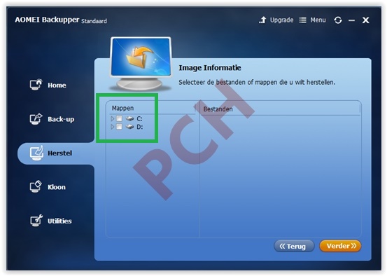

De bestanden en mappen zijn afkomstige van de partities C: en D:
Net zoals in Windows verkenner kun je afdalen in de boomstructuur door op het driehoekje te klikken dat voor het witte selectie vakje staat.
5a08a45d4e959_Bestandenenmappenherstellen154.JPG.a9e9017ec774d58ec7a86f3c9b58c859.JPG
Afbeelding 154

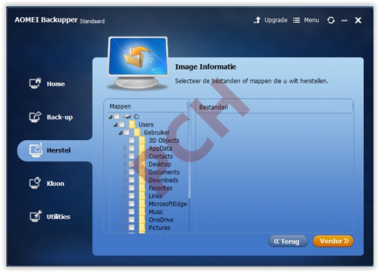

Als voorbeeld zie je in afbeelding 155 de opengeklapte “map” C:
Merk op dat het hier om de volledige persoonlijke map van gebruikersaccount Gebruiker gaat waarin ook alle verborgen bestanden en mappen zijn opgenomen (zie o.a. AppData en MicrosoftEdge).
  • Nota: Het is niet altijd wenselijk om die verborgen bestanden en mappen terug te zetten!!!
U kunt vrij kiezen welke bestanden en mappen je wenst te herstellen door deze aan te vinken.
5a08a45daa7ad_Bestandenenmappenherstellen155.JPG.a70a765f581b32a06c678e66907e12af.JPG
Afbeelding 155
In dit voorbeeld kiezen we er voor om alles te herstellen.
Omdat dit niet altijd noodzakelijk is kun je ook selectief te werk gaan.

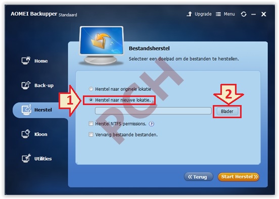

5a08a45e12af7_Bestandenenmappenherstellen156.JPG.4ccaac56b735cc94bc9f712496aeab6c.JPG
Afbeelding 156

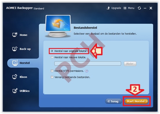

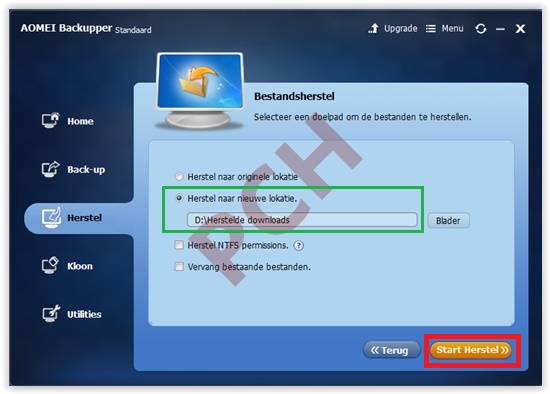

We kiezen hier voor een Herstel naar de originele locatie (1). Zoals je kunt lezen, kun je ook voor een nieuwe locatie kiezen die je dan zelf moet aanduiden via Blader.
Bij het maken van back-ups maakt AOMEI Backupper automatisch een back-up van de machtigingen van de NTFS-bestanden. U kunt de optie  Herstel NTFS-permissions (machtigingen) aanvinken om de originele rechten voor de bestanden of mappen te behouden.
  • Nota: NTFS rechten kunnen alleen worden hersteld naar NTFS geformatteerde schijven.
Verder is er nog de optie Vervang bestaande bestanden. Wanneer je dat aanvinkt, worden de bestaande bestanden overschreven door de back-up bestanden en dat is niet altijd gewenst.
Klik op Start Herstel (2) zodra je de gewenste instellingen hebt uitgevoerd.

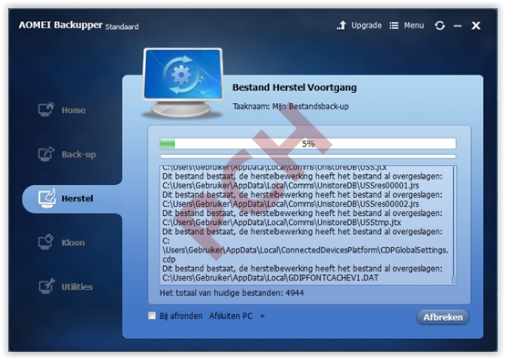

De bewerking wordt uitgevoerd.

Sommige bestanden kunnen door andere programma’s in gebruik zijn en mogen niet worden overschreven. In dat geval zal AOMEI Backupper dat melden. Volg dan de aanwijzingen. Je zou kunnen overwegen om het herstel naar een andere locatie uit te voeren om alzo het probleem op te lossen.

  • Open AOMEI Backupper Standaard.
  • Selecteer Toon Alles (zie rood kadertje).
  • Zolang Systeemherstel (zie oranje kadertje) niet aangevinkt is worden alle beschikbare back-ups getoond (zie gele kader) die door het programma gekend zijn. Mogelijk is de lijst langer dan het venster en is scrollen noodzakelijk om ze allemaal te kunnen zien.
5a2fb690b3931_Gesynchroniseerdebestandenenmappenherstellen160.JPG.c25a6ae348d993812e486e3548a4b12b.JPG
Afbeelding 160
Selecteer de “map” Bestands Sync (1) en klik op verder (2).

  • We herkennen de kolom Mappen (groene kader) en de kolom Bestanden (Gele kader). Deze opmaak is vergelijkbaar met je vertrouwde Windows verkenner.
  • Selecteer (vinkje) de mappen die je wil terugzetten (1). In de kolom bestanden zie je de bestanden die in de geselecteerde map (donker blauwe achtergrond) zitten. Nu heb je de mogelijkheid enkel die bestanden aan te vinken die je wenst terug te zetten.
  • Klik op Verder (2) zodra je de gewenste mappen en bestanden hebt aangevinkt. In ons voorbeeld is dat de map Downloads en de volledige inhoud daarvan.

In ons voorbeeld kiezen we echter voor Herstel naar nieuwe locatie (1). Die nieuwe locatie moet je aanwijzen. Klik daarvoor op Blader (2) en navigeer naar de nieuwe locatie.

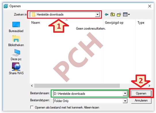

Selecteer de map van je nieuwe locatie(1). Het volledige pad wordt nu in het luik Bestandsnaam getoond (zie groene kader).
Klik op Openen (2).

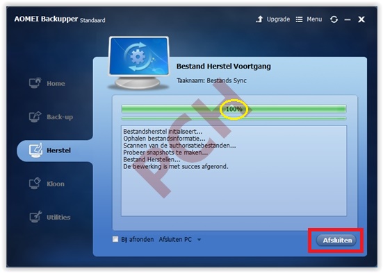

Je kunt nu de voortgang van de herstelling volgen.
5a2fb69330262_Gesynchroniseerdebestandenenmappenherstellen166.JPG.3826575570de2af51b4c94fc07b8af15.JPG
Afbeelding 166
De herstelbewerking is voltooid (zie 100% in het gele cirkeltje). Klik op Afsluiten om de procedure af te sluiten.
5a2fb69386dde_Gesynchroniseerdebestandenenmappenherstellen167.JPG.c85e93a7cb5ea5ea73e4848b3abec96e.JPG

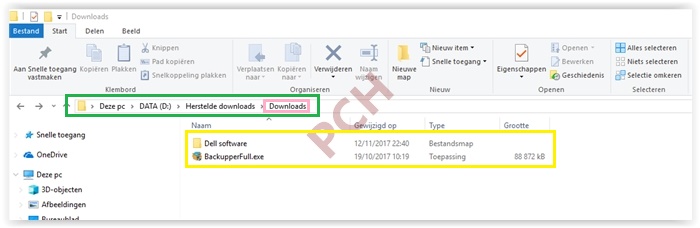

Ter controle gaan we eens naar de map Herstelde Downloads (groene kader) en stellen vast dat de gewenste map (roze kader) en bestanden daar zijn terecht gekomen (zie gele kader).
5a2fb693d7613_Gesynchroniseerdebestandenenmappenherstellen168.JPG.65b4a49e47fcc767970cb1376367565d.JPG

  • Scrol naar de image of image-taak die je ooit “sector bij sector”  hebt aangemaakt, selecteer hem (1) en klik op verder (2)
Afbeelding 169
Bevestig met Ja indien u akkoord bent met wat er te lezen staat.

Selecteer de gewenste image (1) en klik op Verder (2).
Nota: In dit voorbeeld is er slechts 1 image gemaakt geweest en opgeslagen in de map Sector bij sector Back-up, vandaar dat er ook maar één getoond wordt.
Afbeelding 171

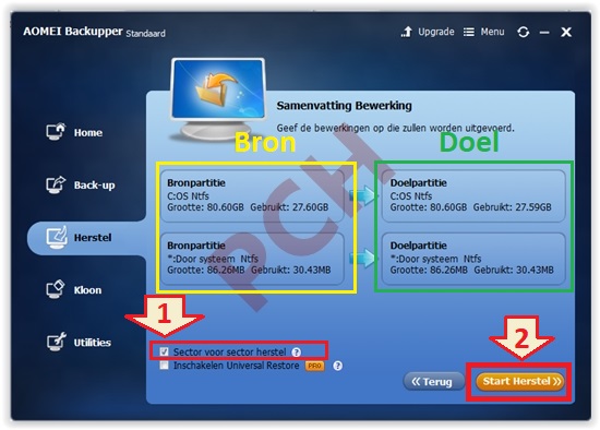

We zien dat onze systeemback-up niet alleen de partitie C bevat maar ook een in Windows verkenner onzichtbare partitie met de naam Door systeem gereserveerd. Omdat we onze systeemback-up naar de originele schijf terug plaatsen zijn de Bron en het Doel identiek. We kunnen dus gerust zijn van de gekozen bron en doel.
Plaats een vinkje bij Sector voor sector herstel (1) en op Start Herstel (2).
Afbeelding 172
Omdat we een in gebruik zijnde systeem gaan herstellen vanuit Windows zelf, kan slechts een deel van de bewerking in de Windows omgeving uitgevoerd worden en wordt de afronding in een Herstart Modus uitgevoerd. Daarvoor gaat de herstelbewerking moeten verder gezet worden aan de hand van het Bootable Medium dat we eerder gemaakt hebben.
Afbeelding 173
Afbeelding 174
Op zeker ogenblik moet de afronding in een Herstart Modus uitgevoerd worden. Daarvoor gaat de computer automatisch opnieuw opstarten.
Afbeelding 175
Bij heropstarten worden als eerste de nodige bestanden geladen (Loading Files)
Afbeelding 176
De Herstart Modus wordt geladen.
Afbeelding 177
Zoals je ziet is de Herstart Modus niet meer dan een Engelstalige versie van AOMEI  Backupper Standaard.

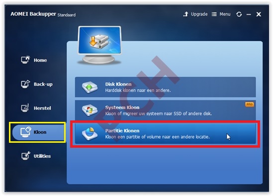

Kloon.
         Disk klonen.
"Disk klonen" kopieert getrouw een harde schijf van de ene naar de andere. Alle gegevens op de schijf inclusief besturingssysteem, toepassingen, configuratie-instellingen en alle partities enz. worden naar de bestemming overgebracht. Deze functie is vooral handig wanneer de systeemschijf over onvoldoende vrije ruimte beschikt, zodat u uw schijf kunt upgraden naar een schijf met een hogere capaciteit. U kunt Disk klonen ook gebruiken om van HDD naar SSD te migreren of om een kopie van een HDD te maken, hoewel ik voor dat laatste Disk back-up aanbeveel.

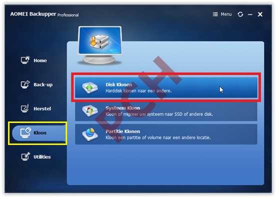

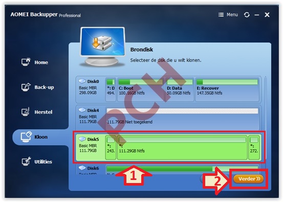

  • Ga naar het tabblad Kloon (gele kader) en klik op het onderdeel Disk Klonen (Zie rode kader).
Afbeelding 180
Selecteer de bron schijf die je wil klonen (1), dat is in dit voorbeeld Disk 5.     Let op dat je de juiste keuze maakt!
Klik op Verder (2).

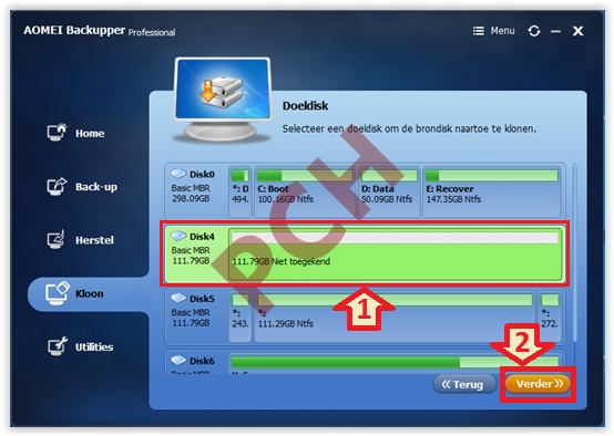

  • Selecteer nu de doel schijf (1), dat is in dit voorbeeld de lege Disk 4. Let op dat je de juiste keuze maakt, een foute keuze kan zware gevolgen hebben.
  • Klik op Verder (2).
Afbeelding 182

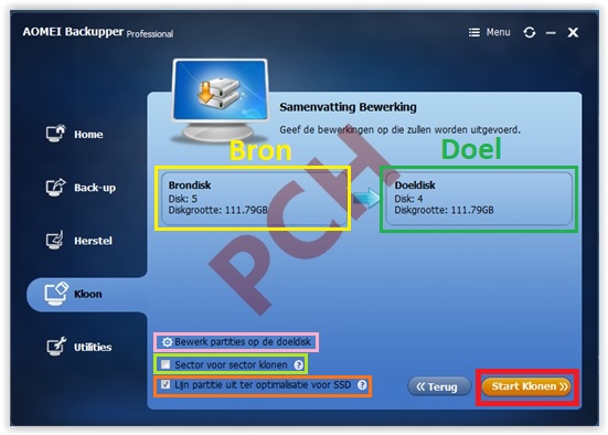

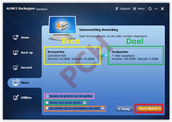

Als de Doelschijf een SSD schijf is, wat in dit voorbeeld het geval is, plaats dan een vinkje in het vakje bij Lijn de partitie uit ter optimalisatie voor SSD (Zie oranje kader).
De optie Sector voor sector klonen (zie licht groene kader) vinken we niet aan. Dit is slechts in enkele uitzonderlijke gevallen aangewezen.
Omdat de Doelschijf net zo groot is als de Bronschijf en omdat we tevreden zijn over de partitie indeling van de bronschijf, hebben we er geen behoefte aan om deze op de doelschijf gewijzigd te zien. We zouden dus op Start Klonen kunnen klikken. Daar gaan we nu nog even mee wachten…
Omdat het ooit wel eens anders is ga ik de optie Bewerk partities op de doelschijf (zie roze kader) ook even toelichten.
Klik op Bewerk partities op de doelschijf. Klik nog niet op Start Klonen!
Afbeelding 183
We merken voor onze doelschijf (Disk 4) drie opties op (1):
  1. Bewerk de partities op deze disk is niet beschikbaar in deze versie.
  2. Met de optie Kopieer zonder aanpassen grootte partities worden alle partities van de bronschijf met exact dezelfde grootte naar de doelschijf gekloond. Deze optie is enkel selecteerbaar wanneer de doelschijf groter is dan de bronschijf. De overtollige schijfruimte blijft dan onbenut.
  3. Wat doet de optie Maak alle partities passend over hele disk met onze doelschijf?
              - Als de bron- en de doelschijf even groot zijn dan wijzigt er niets.
              - Als de bron- en de doelschijf verschillen in grootte dan worden alle partities, zo mogelijk, evenredig in grootte aangepast tot benutting van de volledige schijf.
NOTA: Partities mag je niet kleiner maken dan noodzakelijk. Dat is o.a. het geval voor de partities met de namen Door systeem gereserveerd en herstelpartitie. Hou ook rekening met voldoende vrije ruimte voor de andere partities.
Voer de stappen 1 en 2 uit indien deze optie aan je wensen voldoet en Klik vervolgens op Start klonen (Zie afbeelding 183).
Afbeelding 184
De optie Bewerk partities op deze disk is enkel beschikbaar in de PRO versie van AOMEI Backupper. Je kunt er de grootte van de partities op de doelschijf mee aanpassen aan de hand van een schuifknop. Zo kun je een partitie ook in zijn geheel verschuiven wanneer er links of rechts van de partitie ruimte beschikbaar is
Ter wille van de gebruikers van de PRO versie die hier een kijkje komen nemen licht ik deze optie, uitzonderlijk, toch even toe aan de hand van de afbeeldingen 185 en 186.
Nadat je de optie Bewerk partities op deze disk (1) hebt geselecteerd selecteer je de partitie waarvan je de grootte op de doelschijf wenst te wijzigen (2). In het luik 3 staat de geselecteerde partitie ter beschikking om de grootte of positie daarvan te wijzigen. Dat doe je door de schuifknopjes (grijze bolletjes) aan het begin en het einde van de partitie met de muisaanwijzer te verslepen. Het resultaat van de bewerking zie je in het schijfoverzicht bovenaan in het venster. Zie oranje markeringen in afbeelding 186. Deze handeling herhaal je voor alle partities die je wil bewerken.
Zodra je hier mee klaar bent, klik je op OK (4). Klik vervolgens op Start klonen (Zie afbeelding 183).

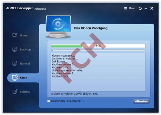

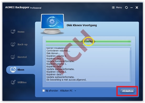

Van zodra je op Start klonen (Zie afbeelding 183) hebt geklikt, kun je de voortgang van de bewerking volgen.
Afbeelding 187
Van zodra de kloon voltooid is (zie gele cirkeltje), klik je op Afsluiten.

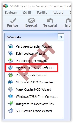

Een uitstekend alternatief hiervoor biedt het programma AOMEI Partition Assistant Standard.
  • Download en installeer AOMEI Partition Assistant Standard (=gratis versie).
  • Aan de hand van de functie Migreer OS -> SSD of HDD kun je je systeem naar een SSD of HDD klonen.
Afbeelding 189
Mits twee tussenstappen kun je met de Standaard versie van AOMEI Backupper je systeem toch overhevelen naar je SSD, maar dat is toch omslachtiger.
Daarvoor ga je bv als volgt te werk:
Opgelet: Je mag Systeem herstellen niet uitvoeren naar de standaard locatie, maar naar de SSD schijf. Daarom moet je in het venster Back-up tijdspunt een vinkje plaatsen bij Herstel systeem op andere locatie en dan de SSD schijf aanduiden als bestemming.
Omdat de functie "Systeem herstellen" niet over de optie Lijn partitie uit ter optimalisatie voor SSD beschikt, moet de systeem partitie op de SSD schijf nog uitgelijnd worden. Download en installeer AOMEI Partition Assistant Standard (=gratis versie). Open het programma. Selecteer de systeem partitie van de SSD schijf en kies bij Partitie operaties voor Partitie uitlijnen.
Afbeelding 190
  • Sluit je pc af en vervang de interne harde schijf door de SSD schijf.
  • Start je pc op.
  • Controleer als eerste of je licentie nog intact is. Klik daarvoor in de verkenner met de rechter muisknop op Deze pc en kies Eigenschappen. Scrol naar Windows–activering. Indien de activering niet ok is, herstart dan je pc en controleer het opnieuw. Is het probleem nog niet opgelost, leg het probleem dan voor op PC HELPFORUM.

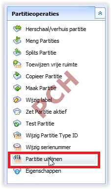

  • Selecteer partitie C op je traditionele HDD en klik in de linker kolom op Verwijder partitie. Klik daarna in de programma balk op Pas toe.
  • Verwijder op dezelfde manier de kleine partitie met naam Door systeem gereserveerd.
  • Door het verwijderen van deze partities is er ruimte op je traditionele schijf vrij gekomen die je aan een andere partitie op die schijf kunt toewijzen. Om ook nog toe te lichten hoe je dat kunt bewerkstelligen, gaan we binnen deze handleiding nog verder afwijken. Bevraag u daarvoor op PC HELPFORUM.
Je harde schijf is nu klaar om naast je SSD schijf in je pc ingebouwd te worden. Mogelijk bevallen je de schijfletters niet zo best maar om ook dat op te lossen kun je ook op PC HELPFORUM terecht.

                               Partitie klonen.
Met deze functie kun je (tegelijkertijd) één enkele partitie te klonen in plaats van de hele schijf.
Een partitie klonen doe je zo:
  • Ga naar het tabblad Kloon (gele kader) en klik op het onderdeel Partitie Klonen (Zie rode kader).
Afbeelding 191

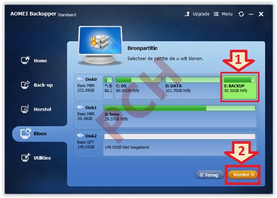

  • Selecteer de bronpartitie die je wil klonen (1), dat is in dit voorbeeld de partitie E: BACKUP van onze systeemschijf. We willen deze, in dit voorbeeld, naar een externe schijf klonen, om nadien de bronpartitie te verwijderen en de daardoor vrij gekomen ruimte toe te voegen aan de partitie D: DATA. Dit laatste behoort niet tot deze handleiding.
Afbeelding 192
  • Selecteer nu de doelschijf (1), dat is in dit voorbeeld de lege Disk 2.
  • Klik op Verder (2). Let op dat je de juiste keuze maakt, een foute keuze kan zware gevolgen hebben.
Afbeelding 193
  • Als de Doelschijf een SSD schijf is, wat in dit voorbeeld niet geval is, plaats dan een vinkje in het vakje bij Lijn de partitie uit ter optimalisatie voor SSD (Zie oranje kader).
  • De optie Sector voor sector klonen (zie licht groene kader) vinken we niet aan. Dit is slechts in enkele uitzonderlijke gevallen aangewezen.
  • De optie Bewerk partities op de doelschijf (zie roze kader) wordt niet ondersteund door de Standaard versie. Dat betekent dat de partitiegrootte bij het klonen niet gewijzigd wordt.
  • Klik op Start Klonen om de procedure te starten.
Afbeelding 194

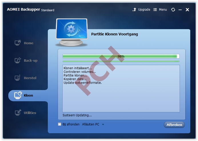

De voortgang van het proces wordt getoond.
Afbeelding 195
Van zodra de kloon voltooid is (zie gele cirkeltje) klik je op Afsluiten.
Afbeelding 196

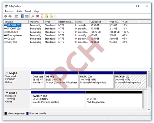

Laten we eens naar Windows schijfbeheer gaan om het resultaat te bekijken.
We zien hier dat de schijfgrootte (50,50 GB) van de BACKUP partitie op onze doelschijf (schijf1) even groot is gebleven dan deze op de bronschijf (schijf 0).
Aan de hand van het programma  AOMEI Partition Assistant Standard (=gratis versie) kan de niet toegewezen ruimte op onze externe schijf (schijf 1) aan de BACKUP partitie worden toegevoegd zodat deze de volledige schijf benut.
Afbeelding 197
