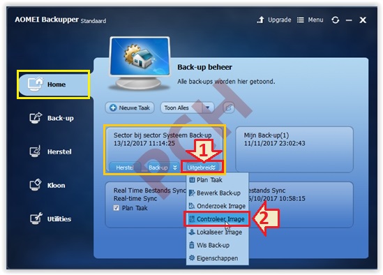

Open het tabblad Home.
Beweeg de muisaanwijzer over de Image die je wenst te controleren (zie oranje kader), klik op Uitgebreid (1) en vervolgens op Controleer Image (2).

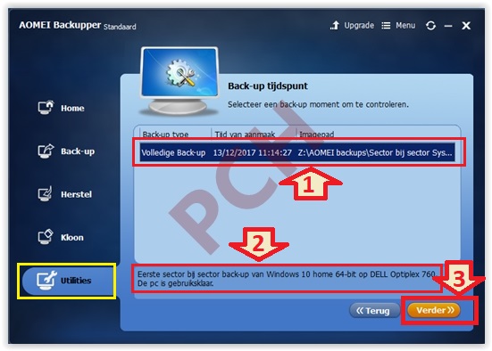

Je komt nu via de tab Utilities (zie gele kader) in het venster Back-up tijdspunt terecht.  Hier worden alle back-ups getoond van het back-up type dat je in de Home pagina gekozen hebt. Zoals je ziet is er dat tot heden nog maar één.
Selecteer de (gewenste) back-up (1) en lees de bijhorende beschrijving die je destijds bij het maken van die back-up hebt toegevoegd zodat je kunt oordelen of je de gewenste back-up gekozen hebt (2). Zo ja, klik op Verder (3). Zo nee, klik op Terug en maak een andere keuze.
Afbeelding 199

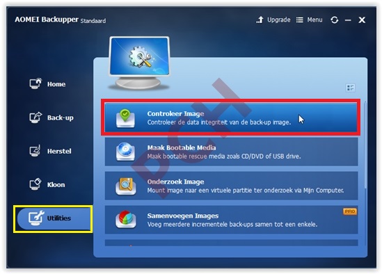

Via het tabblad Utilities:
Open het tabblad Utilities en klik op de optie Controleer image.
Afbeelding 200

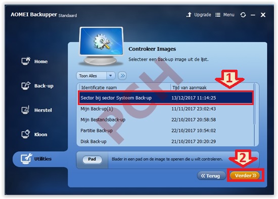

Selecteer de Image die je wenst te controleren (1) en klik op Verder (2).
Afbeelding 201

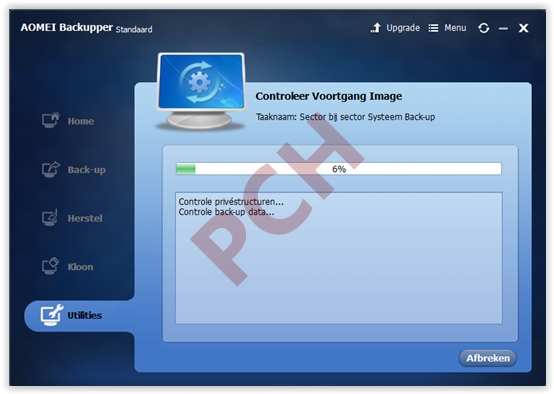

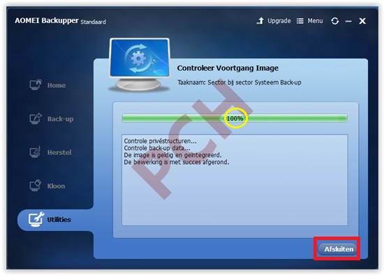

De voortgang van het proces wordt getoond.
Afbeelding 202

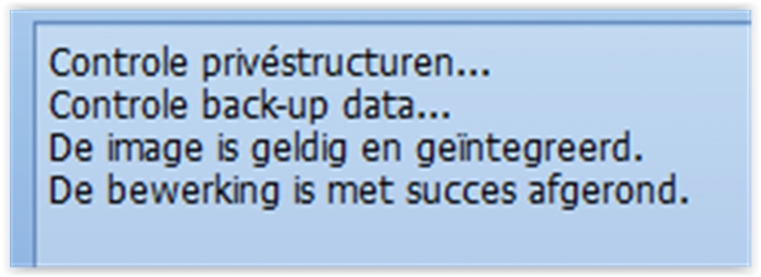

Van zodra de controle voltooid is (zie gele cirkeltje) klik je op Afsluiten.
Afbeelding 203
Zoals u kunt lezen is de image (back-up) geldig en geïntegreerd. Je kunt er dus gerust in zijn dat deze bruikbaar is.
Afbeelding 204

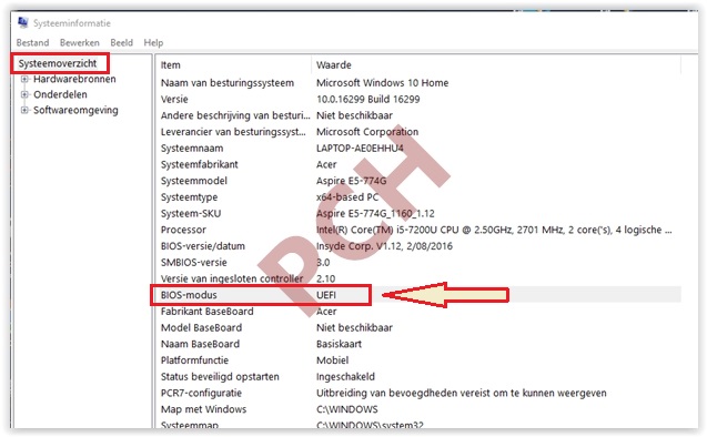

Controleer dus eerst je BIOS-modus. Dat doe je zo:
  • Type msinfo32 in “Windows zoeken” of “Uitvoeren” (Windows 7) druk op ENTER. Het venster Systeeminformatie/Systeemoverzicht wordt geopend.
  • In het rechter vensterdeel bij BIOS-Mode staat de informatie die je nodig hebt. Vaak wordt een Legacy BIOS ook weergegeven als “Verouderd”.
  • Wanneer er in “Systeeminformatie geen BIOS-modus wordt weergegeven, wat vaak het geval is onder Windows 7, vraag dan hulp op https://www.pc-helpforum.be/  .
Afbeelding 205

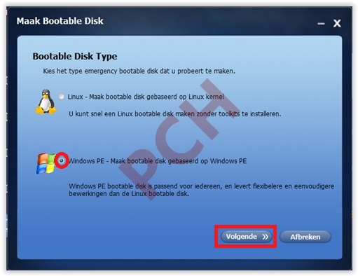

In het pop-upvenster zijn er twee opstartbare disc types waaruit u kunt kiezen: Windows PE en Linux.
In dit voorbeeld gaan we voor bootable disk die op Windows PE gebaseerd is (zie selectie in rood cirkeltje). Klik nu op Volgende.
  • Nota: Als je de BIOS-mode niet hebt kunnen achterhalen, kies dan voor de Linux variant. Het vervolg van de procedure is nagenoeg identiek aan deze van de Windows PE versie. Enkel het keuze venster afbeelding 193 zal ontbreken.
Afbeelding 207

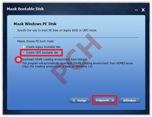

We gaan hier voor een UEFI bootable disk omdat dit in overeenstemming is met de effectieve BIOS-mode van de pc. Misschien is dat bij u anders, maar omdat je dat vooraf onderzocht hebt weet je hier je keuze wel te maken.
Plaats ook het vinkje daar waar het rode cirkeltje in de afbeelding is geplaatsts. Er zal dan een Windows PE versie gedownload worden die in overeenstemming is met de Windows versie van je pc.
Klik op Volgende.

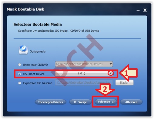

Selecteer het medium van je voorkeur. Dat is ofwel een CD ofwel een USB stick (512 MB volstaat al). Dat medium heb je eerder al geladen.
In ons voorbeeld gaan we voor een USB stick (1).
Omdat deze in de verkenner de schijfletter (G:) heeft meegekregen navigeren we via het zwarte omgekeerde driehoekje (zie rood cirkeltje) naar die USB stick om hem te selecteren. Klik nu op Volgende (2).
  • Opgelet: Vergewis je er van dat je de juiste keuze gemaakt hebt want het gekozen medium wordt geformatteerd en opnieuw beschreven.
Afbeelding 209
Opgelet: Vergewis je er van dat je de juiste keuze gemaakt hebt want het gekozen medium wordt geformatteerd en opnieuw beschreven. Zie de waarschuwing die we geel omkaderd hebben.
Bij twijfel, klik op Nee. Controleer in de verkenner je schijven en pas zo nodig je selectie aan alvorens opnieuw verder te gaan.
Klik op Ja als je zeker bent van je selectie en klik op Volgende om de procedure te vervolgen.

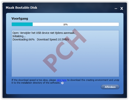

Het proces is in uitvoering.

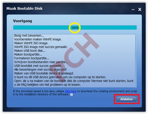

Afbeelding 211
Klik op Afsluiten zodra het proces voor 100% voltooid is (zie gele cirkeltje).
Afbeelding 212

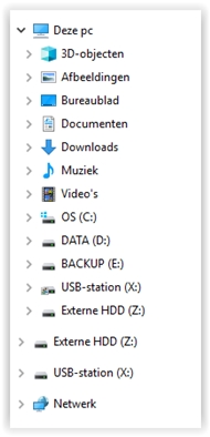

Laten we eerst eens de huidige schijfweergaven in onze verkenner inkijken zodat we deze kunnen vergelijken met de situatie zoals die zal zijn na het mounten (onderzoeken) van onze image.

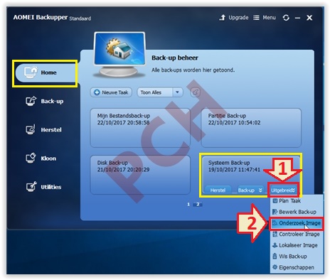

Beweeg de muisaanwijzer over de Image die je wenst te onderzoeken (mounten), klik op Uitgebreid (1) en vervolgens op onderzoek Image (2).
Afbeelding 214
Je komt nu via de tab Utilities (zie gele kader) in het venster Back-up tijdspunt terecht.  Hier worden alle back-ups getoond van het back-up type dat je in de Home pagina gekozen hebt. Zoals je ziet zijn er dat tot heden nog maar twee. Een volledige back-up en een Differentiële.

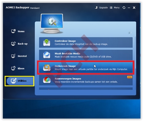

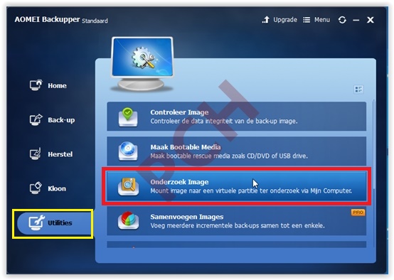

Open het tabblad Utilities en klik op de optie Onderzoek image.
Afbeelding 216

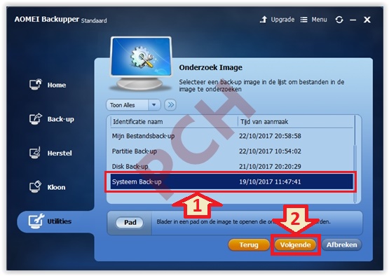

Selecteer de Image die je wenst te onderzoeken (1) en klik op Volgende (2).
Afbeelding 217

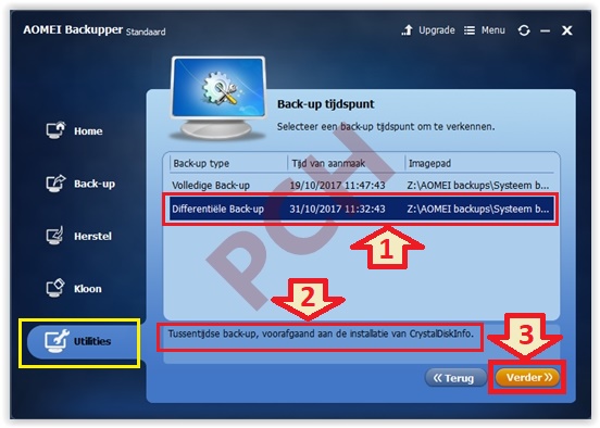

Het venster Back-up tijdspunt wordt geopend.  Hier worden alle back-ups getoond van het back-up type dat je in afbeelding 217 gekozen hebt. Zoals je ziet zijn er dat tot heden nog maar twee. Een volledige back-up en een Differentiële.

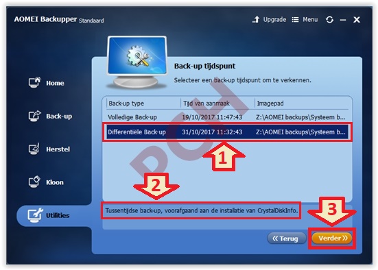

Selecteer de gewenste back-up (1) en lees de bijhorende beschrijving die je destijds bij het maken van die back-up hebt toegevoegd zodat je kunt oordelen of je de gewenste back-up gekozen hebt (2). Zo ja, klik op Verder (3). Zo nee, klik op Terug en maak een andere keuze.
Afbeelding 218

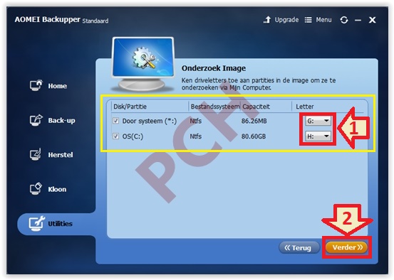

De differentiële systeem back-up die we gaan onderzoeken bestaat uit een onzichtbare partitie (Door systeem gereserveerd) en de OS (Windows systeem) partitie (C:). AOMEI Backupper stelt voor om de partities de beschikbare letters G en H toe te kennen (1) zodat u ze daaraan kunt herkennen in Windows verkenner. Desgewenst kun je een andere schijfletter toekennen door op het zwarte driehoekje te klikken en een keuze te maken uit de beschikbare schijfletters. We zijn echter tevreden met de standaard toegekende letters en klikken op Verder (2).

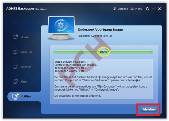

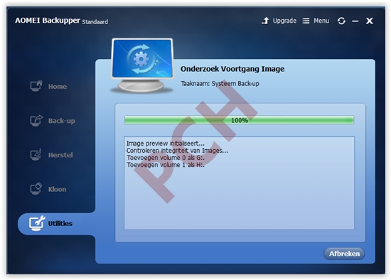

De voortgang van het proces verloopt zeer snel.
Afbeelding 220
Afbeelding 221

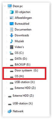

Het resultaat is nu dat beide partities in Windows verkenner benaderbaar zijn. (Zie rode kader)

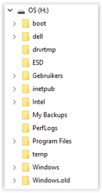

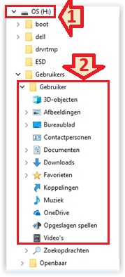

Ziehier de inhoud van onze virtuele partitie OS (H:). Je kunt nu afdalen in de mappenstructuur naar de mappen en bestanden die je wenst in te kijken.
Afbeelding 223
Zo is onder meer de map van de gebruikersaccount (Gebruiker) toegankelijk en kun je bestanden kopiëren en plakken op dezelfde manier als voor een fysieke schijf. Dit is interessant want zo kun je bv bepaalde data bestanden die je miste kopiëren en opnieuw aan je data toevoegen.

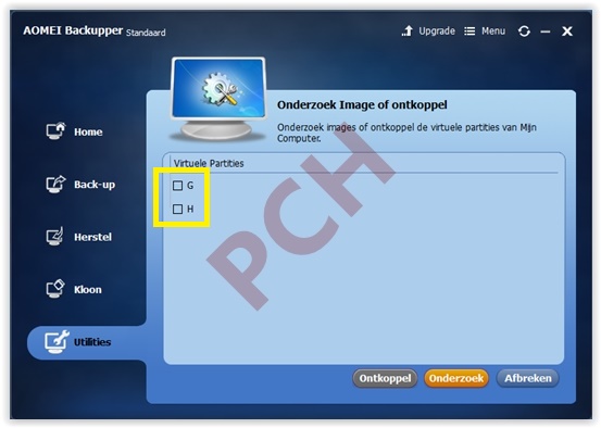

Je virtuele schijf (schijven) loskoppelen doe je zo:
Afbeelding 225
Het programma weet precies welke partities er gekoppeld zijn.
Afbeelding 226
Selecteer de partities (1) en klik op Ontkoppel (2).
