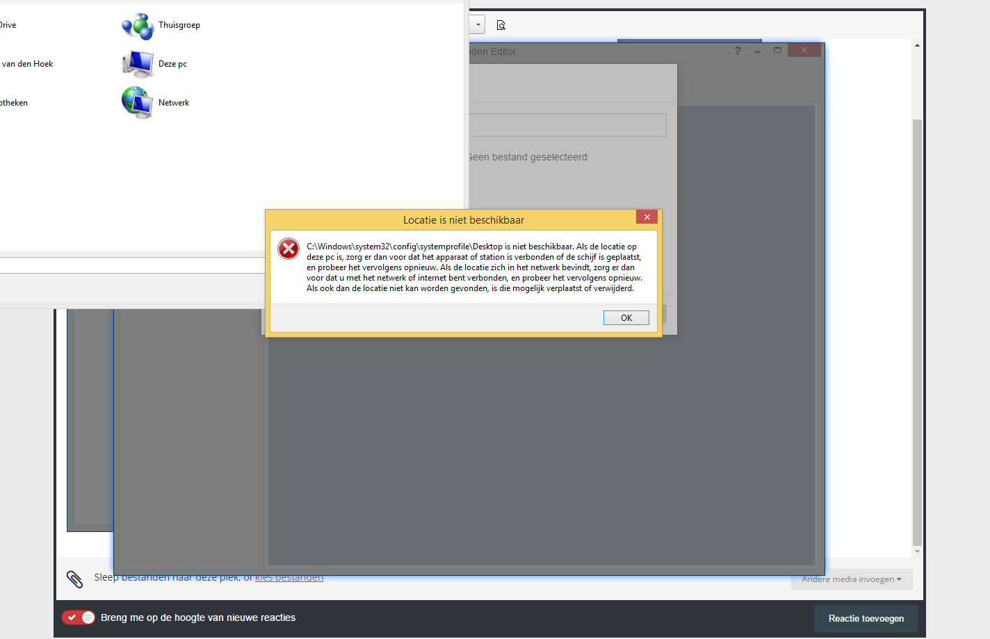

Locatie niet beschikbaar: c:\Windows\system32\config\systemprofile\Desktop verwijst naar een locatie die niet toegankelijk is.
Beste,
Ik heb een programma genaamd wallpaper engine via steam gedownload.
Als ik zelf wallpapers wil maken zegt het programma:  "Locatie niet beschikbaar: c:\Windows\system32\config\systemprofile\Desktop verwijst naar een locatie die niet toegankelijk is. De locatie kan een harde schijf op deze computer of het netwerk zijn. Controleer of de schijf is geplaatst, of u verbinding heeft met het netwerk of internet hebt en probeer het daarna opnieuw. Als u ook dan niets kunt vinden, is de informatie mogelijk verplaatst of verwijderd. "
Het is normaal dat je deze foutmelding krijgt want de map c:\Windows\system32\config\systemprofile is een beschermde locatie en dus is alles wat in die map staat ook beschermd.
Wanneer krijg je juist die foutmelding?
Bij het opstarten van het programma of bij het opslaan van de gemaakte wallpapers

Op 7-1-2017 om 14:22, Fr3aky zei:
dan lijkt het mij of het programma naar een map Desktop wil schrijven die dus niet in dat pad staat.
Gezien het blijkbaar om een wallpaper gaat, moet de achtergrond (daar naartoe?) weggeschreven worden maar lukt dit niet.
Staat er wel een map Desktop in je (sub)map systemprofile?  (of kan je - zie wat Kweezie schrijft - zelf niet ergens aangeven wààr je achtergrond moet opgeslagen worden?
