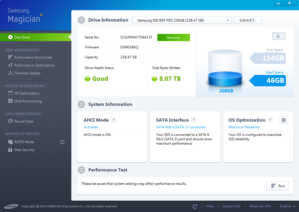

Als je plaats genoeg hebt om een deel van je SSD te gebruiken voor overprovisioning kan je best Samsung Magician downloaden en installeren.
Na de installatie zou je volgende venster moeten zien, laat maar weten als je zover bent en voer voorlopig nog niets uit.
Maak dan een screenshot van jou venster en plaats dit in je volgende bericht.
Bij deze de screenshot van mijn samsung magician:
Ook al meteen een screenshot genomen van het overprovisioning gedeelte (wat aangeeft waarom het me nog niet gelukt is):
