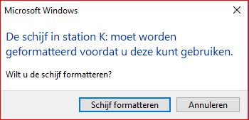

Ik heb een aantal bestanden verplaatst van mijn laptop naar een USB stick. Vóór ik de laptop uitschakelde heb ik gecontroleerd of de bestanden op de stick zichtbaar waren, wat het geval was. Ik heb de USB stick niet verwijderd toen ik de laptop daarna op de normale manier uitschakelde. Toen ik de laptop de volgende dag echter terug inschakelde bleek de USB stick nog wel zichtbaar in Explorer, maar toen ik de bestanden wou bekijken kreeg ik volgende melding:

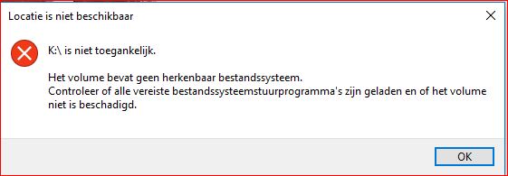

Klikken op “Annuleren” geeft melding 2:

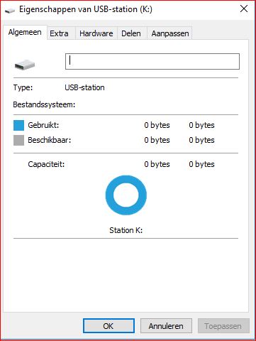

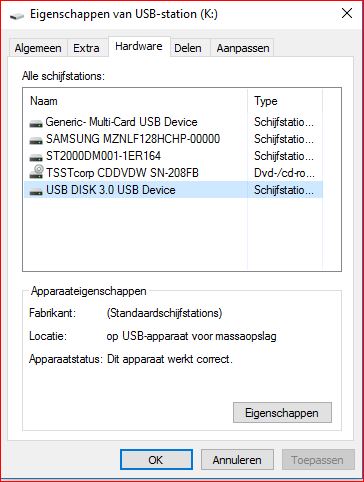

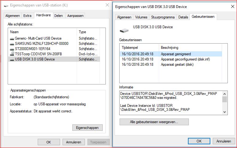

Klikken op “Eigenschappen” geeft volgende resultaten:
Het lijkt of de USB stick volledig vol is, terwijl hij de dag ervoor slechts halfvol was.
