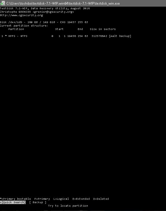

Beste Droske,
Na de quick search kwam er niets, na de deep search ook niet, na "write" staat er dat er gereboot moet worden met een icoontje "OK" , dan enter, geeft het onderstaande bestand.

Het volgende heb ik gedaan:
Testkisk opgestart
no log         E
de juiste disk aangegeven     "proceed"      E
Intel      E
Analyse    E
Quick search (back up) try to locate partition    na 15 minuten wachten, er gebeurde niets.     E
Disk/dev/sdb           -       160gb/149Gib     -  CHS  19457   255  63
      partition                                      start                         end            Size in sectors
 HPFS  -  NTFS                                0         1       1    19456   254   63    312576642   (Aalt back up)
Dan staat verder beneden:  Structure OK + instructie over de pijltjes toetsen en dan Enter: to continue
NTFS, blocksize = 4096, 160 gb/149 Gib       E
No partition found or selectedfor recovery
(Quit) > (deeper search)  Try to find more partitions         E
Analyse cylinder   376/19456   254  63     312 576642  back up Aalt
Stop   E
(Quit)   (Write)   return to main menu   Ik kies voor write  E
Write partition table confirm?  Y/N  Ik kies voor Yes  en dan komt er you will have to reboot for the change to take effect        "OK"   E

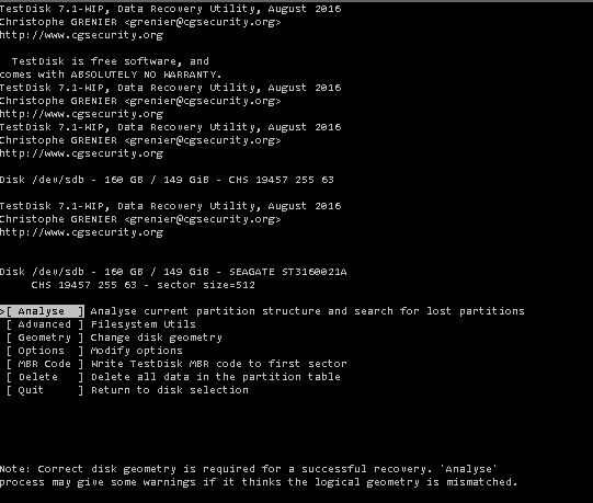

en nu komt het staatje terug van analyse, advance geometry etc. met er onder een note:
correct disk geometry is required for a succesful recovery. "analyse" proces may give some warnings if it thinks the logical geometric is mismatches

24 minuten geleden, ajkappert zei:
Dit is me toch een zware bevalling zeg.
Ja, maar het is misschien mijn schuld omdat ik je de nieuwste (TRIAL) bij de hand heb gedaan.
       Sluit Testdisk nu maar af en verwijder die map   testdisk-7.1-WIP die op je C: schijf staat. We gaan helemaal opnieuw beginnen maar dan met de eerdere versie.

Beste Droske
Het blijft steken na "analyse" enter   Je krijgt dan te zien Quick Search, try to locate partition, dit heb ik zeker een half uur laten staan, maar er gebeurd niets. Wat te doen?
18 minuten geleden, ajkappert zei:
Ook niet nadat je nog eens op ENTER drukt?
Op enter gedrukt, nu kom ik in precies dezelfde schermen terecht als bij testdisk 7.1 n.l. zoals "deeper search" en enter to continue, reboot y/n etc. en uiteindelijk weer bij het rijtje
wat begint met analyse. U hebt er werkelijk alles aan gedaan om me te helpen, ik denk echt dat die externe schijf kapot is, het zei zo.
Je had dan best voor Deeper Search gekozen en dan ENTER.
Ik denk dat het ook iets te moeilijk is voor u wanneer je keuzes moet maken die niet in een standaard instructie voorkomen.
Beschik je over een programma om partities te beheren zoals bv MiniTool Patition Wizard?
