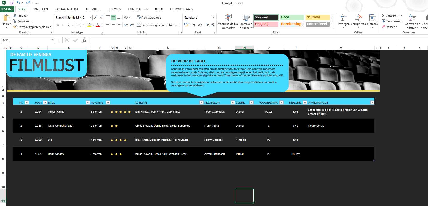

In de standaard formulieren van excel staat een film-lijst
Ik wil deze gebruiken of op basis hiervan een nieuwe starten

Als ik in dit voorbeeld een 6de film toevoeg krijgt de lijn een andere kleur. Hoe werkt dit?
Niet duidelijk is of de rij een andere kleur moet krijgen als je een zesde film toevoegt, of als eenzelfde titel 6 keer voorkomt.
Als je nog niet veel ervaring hebt met Excel kun je beter een eenvoudiger Excelbestand gebruiken.
Die zijn op internet wel te vinden, zoek maar eens met woorden Excel filmlijst.

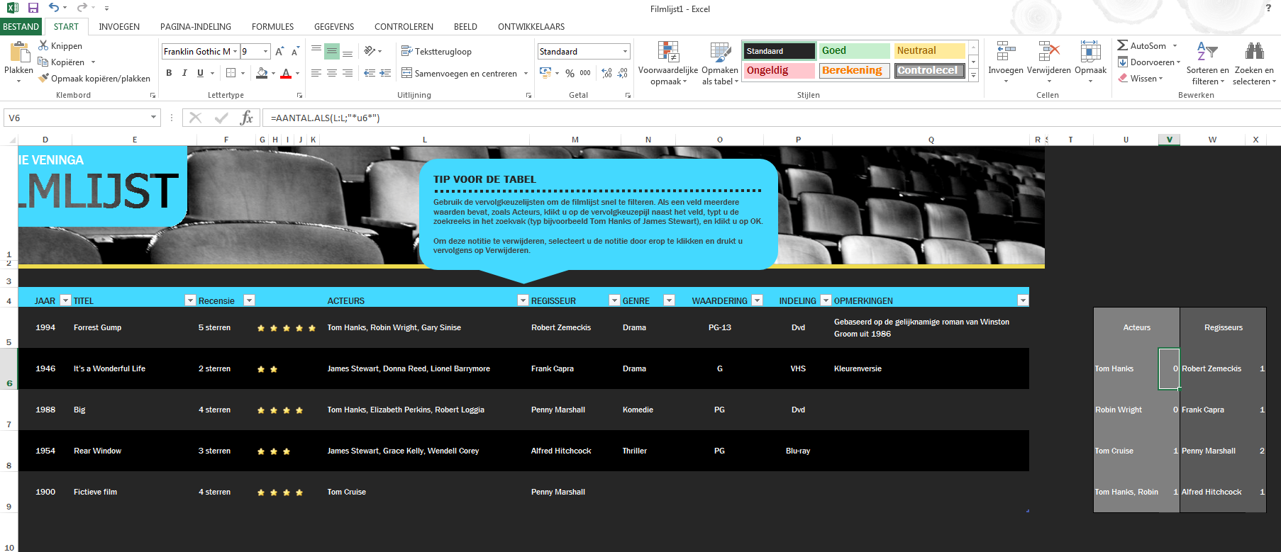

De redenen waarom het bij mij bij de acteurs niet lukte was/is
1) dat (bij het letterlijk kopieren) er een spatie staat tussen *Tom Hanks en die wegmoet
2) Ik Tom Hanks probeer te vervangen door de cel ervoor in mijn geval waar ik Tom Hanks heb ingevuld.
zie voorbeeld! wat dus niet lukt trouwens

1. Die spatie hoort er niet staan.
2. Wat je daarmee bedoelt is mij niet duidelijk, wees wat duidelijker in  je uitleg!
uit je afbeelding valt ook niet op te maken wat je bedoelt, die is onleesbaar.
Zoals ik in m ijn vorig bericht al meldde: voeg een Excelbestand toe aan je bericht, dan kan iedereen zien waar het om gaat.
3. Je hoeft in een reactie niet steeds de tekst van een vorig bericht te herhalen, die is bekend.

Op 6-2-2017 om 11:13, pterbel zei:
Met veel moeite kunnen ontdekken wat er in je afbeelding staat.
Als je in een formule verwijst naar een cel, dan mag die niet tussen aanhalingstekens staan, want dan wordt dat door Excel als tekst beschouwd en niet als een cel. Je moet er daarom dit van maken:
=AANTAL.ALS(L5:L100;"*"&U6&"*")
