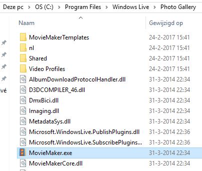

2. Dit is een knipsel van de Verkenner, maar van welke map, vraag ik me af. Ik heb zelf geen enkele behoefte aan Movie Maker, maar ik heb het programma gisteren speciaal voor jou geïnstalleerd op een oude pc. De installatie van Photo Gallery en Movie Maker duurde vrij lang, maar verliep zonder problemen.
Na installatie hoort het uitvoerend bestand van Movie Maker (MovieMaker.exe) te staan in de map C: > Program Files > Windows Live > Photo Gallery:
58b17c5c30beb-Movie_Maker_zit_in_de_map_
Het is me niet duidelijk waar jouw knipsel vandaan komt. Als dat een knipsel van dezelfde map is, dan mis jij veel bestanden in die map. Daarnaast hebben sommige van jouw bestanden een extra extensie: .mui, bijvoorbeeld RegRes.dll.mui. Ik weet niet hoe dat komt.

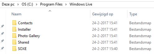

5. Dit knipsel toont de inhoud van de map C: > Program Files > Windows Live. Bij mij ziet die map er iets anders uit, namelijk zo:
58b18119c8fef-Inhoud_van_de_map_Windows_
Jij hebt dus ook de onderdelen Mail, Messenger en Writer geïnstalleerd, terwijl ik dat niet heb gedaan.
