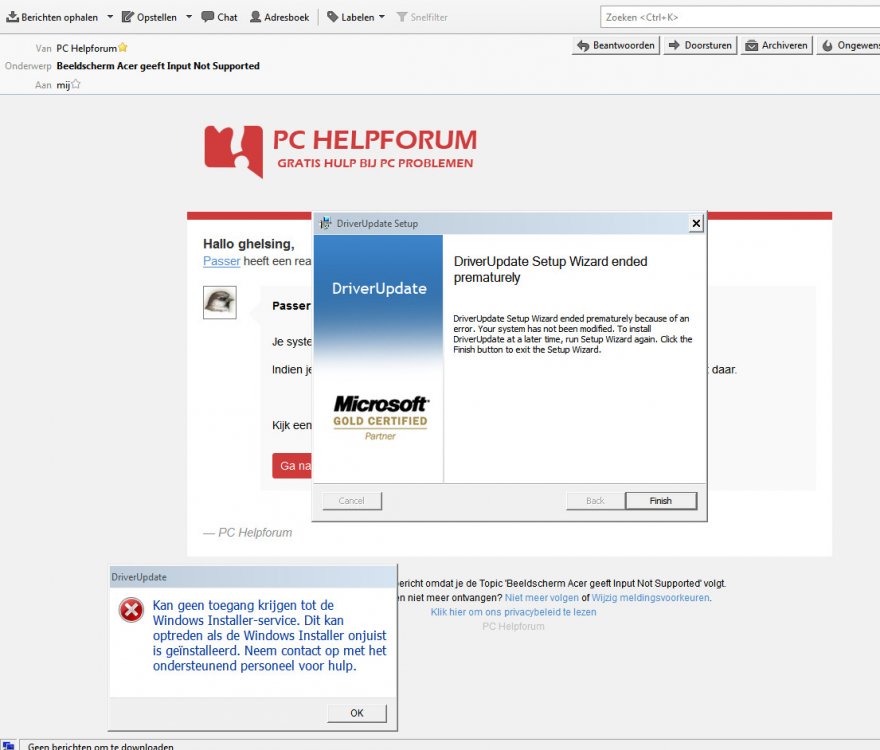

Dus je kan wèl in veilige modus en hebt er een goed beeld,
maar je kan nièt gewoon opstarten - of wel?

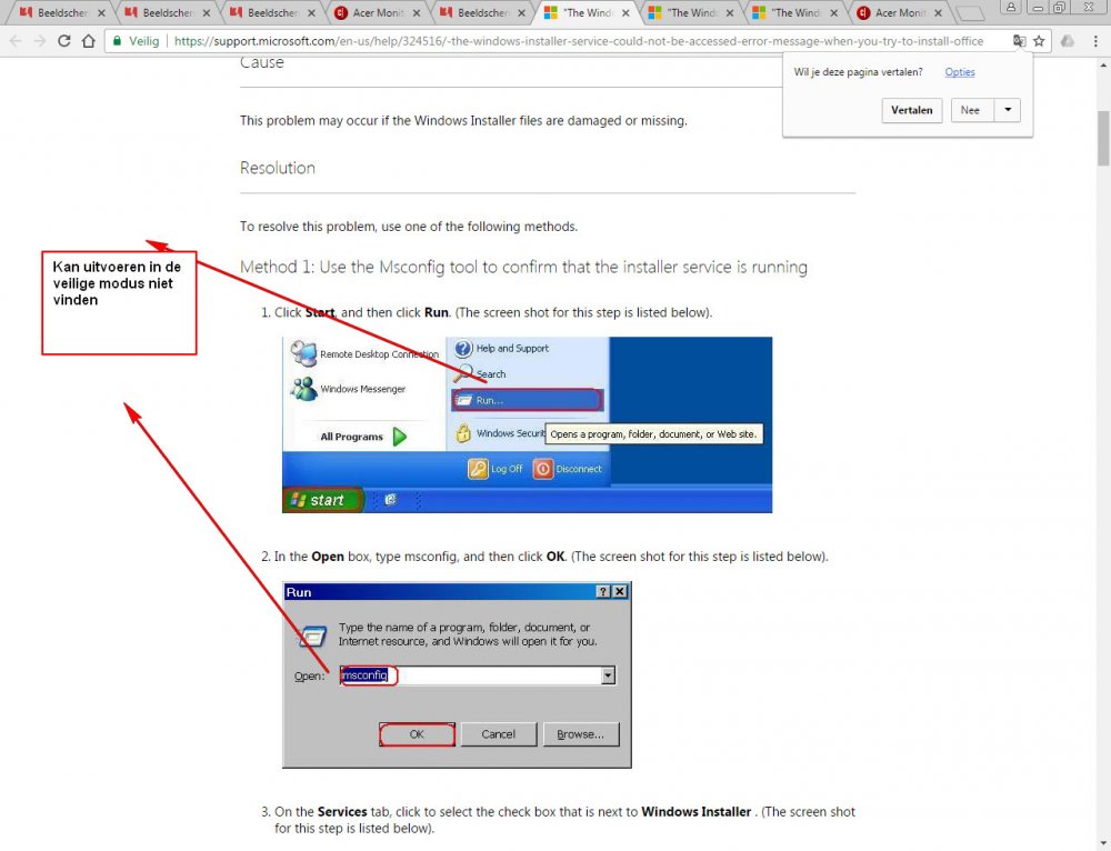

Maar goed, voor zover ik zie ligt de oorzaak bij je windows installer die het niet doet. Ofwel is hij niet ingeschakeld ofwel is hij brak.
Even kijken of hij ingeschakeld is: kijk op deze pagina  bij het bovenste gedeelte - het gaat er over Office, maar de controle van de installer geldt ook voor jou.
Kijk dus bij Services of die installer in- of uitgeschakeld is.  Is hij uitgeschakeld: schakel hem eens in, reboot, controleer of hij ingeschakeld bleef.
Probeer dan nog eens uit wat je laatst deed: op zoek gaan naar de goede driver.
Ik mkan nin de veilige modus uitvoeren niet vinden in ieder geval niet onder start
