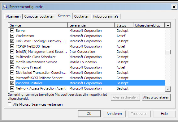

Met + R lukte het wel. ik heb het toegepast, maar krijg nog dezelfde melding op het scherm
Ik heb de windows installer ingeschakeld, , en opnieuw opgestart . maar blijf op het scherm Input not supported zien
Wat ik wel vreemd vond dat achter windows installer, gestopt staat. (of is dat normaal. )
Alles inschakelen was niet heel verstandig - nu gaat je systeem wel meer belast worden door dingen die je niet direct nodig hebt. (hopelijk heb jij je oude instellingen nog terug na een reboot)
Zet het eens op Ingeschakeld en probeer dan je drivers eens opnieuw binnen te halen? (of deed je dat al - 'k kan het niet zo direct uit je antwoord opmaken)
Enne:  (ook Auto op je monitor geprobeerd?)

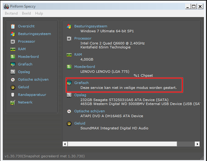

o ja: nog vergeten: kijk eerst even of dit werkt: De aangewezen resolutie voor dat scherm is dan 1680 × 1050. Probeer eens of je het zo kan instellen (en of het werkt) - indien niet, graag zo'n Speccy-logje

   Speccy
De grafische kaart werkt niet in de veilige modus, (zie printscreen).
Daar gaat het toch om
