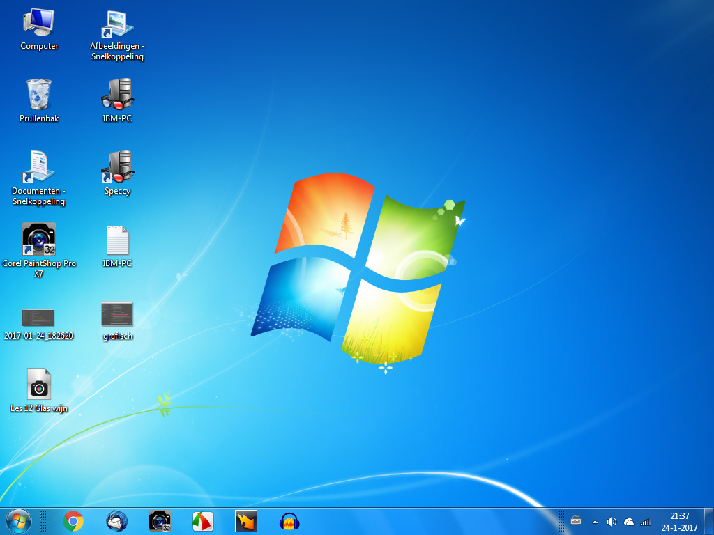

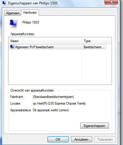

Ja, dat is zeker een oud beestje maar dit scherm werk correct,  (zie printscreen)
Hoe nu verder.
