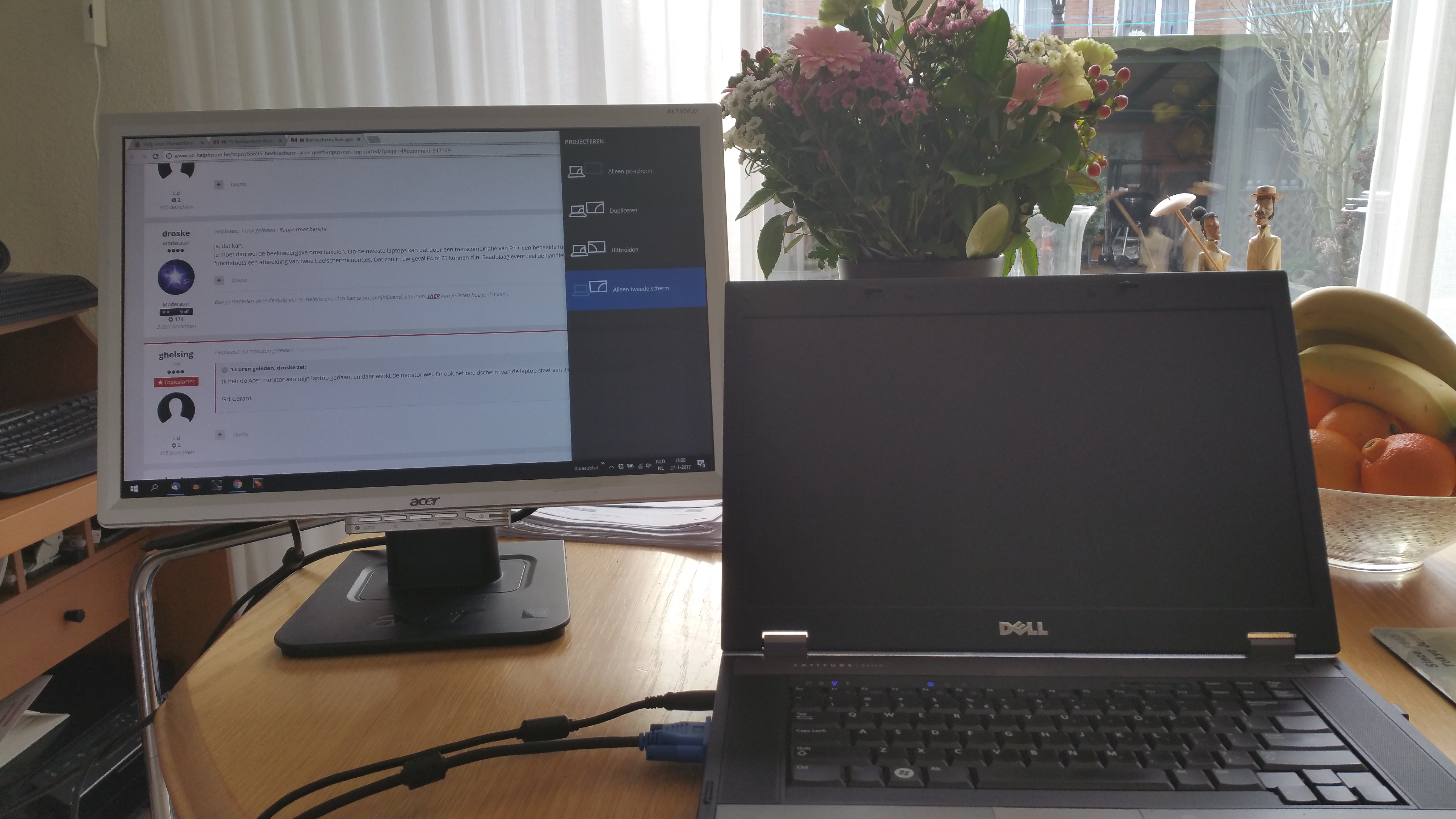

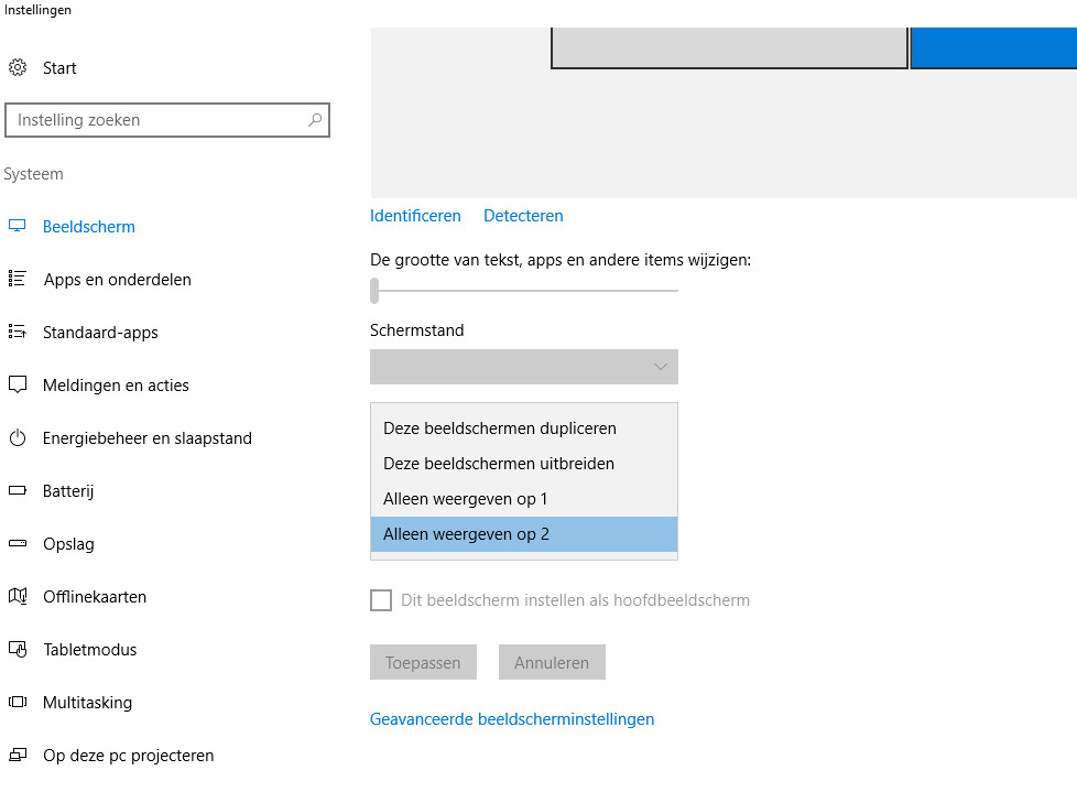

13 uren geleden, droske zei:
Ik heb de Acer monitor aan mijn laptop gedaan, en daar werkt de monitor wel. En ook het beeldscherm van de laptop staat aan .Ik weet niet hoe ik die uitzet
Grt Gerard
Normaal kun je toch schakelen met die Fn+F4 of Fn+F5 combinatie.
Eigenlijk moet ook het beeldscherm van de laptop uitstaan om te kunnen zien
Of het Acer beeldscherm wel goed werkt

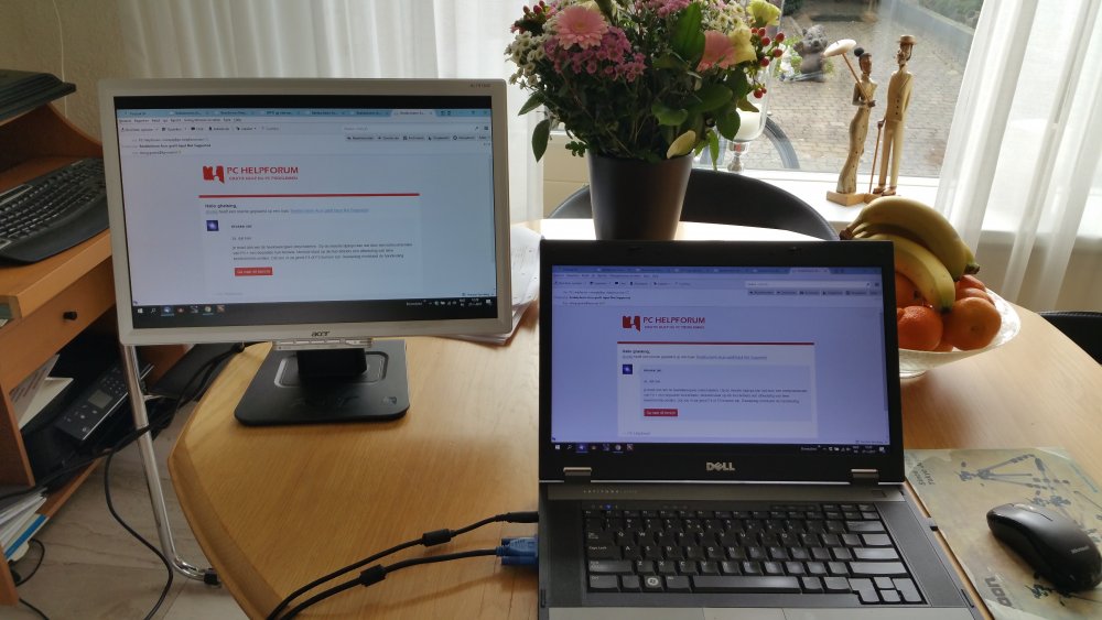

5 minuten geleden, droske zei:
Lukt dat echt niet met die toets combinatie's?
Op die Acer monitor is de beeldweergave nu met dezelfde resolutie ingesteld als op de laptop. Schakel daarom het scherm van je laptop eens uit.
Met de Fn + F8 kon ik alleen het 2e scherm inschakelen. Het scherm van de laptop ging toen uit..
Ik weet niet of dit de bedoeling is.
Zie afbeelding

6 minuten geleden, ghelsing zei:
Ja, dat was de bedoeling.
Zo te zien is de beeldweergave van het Acer scherm normaal.
Waarom dat nu niet zo is als het aan die desktop pc gekoppeld is dat is me niet duidelijk.
Misschien leest er wel iemand mee die hier raad mee weet.
