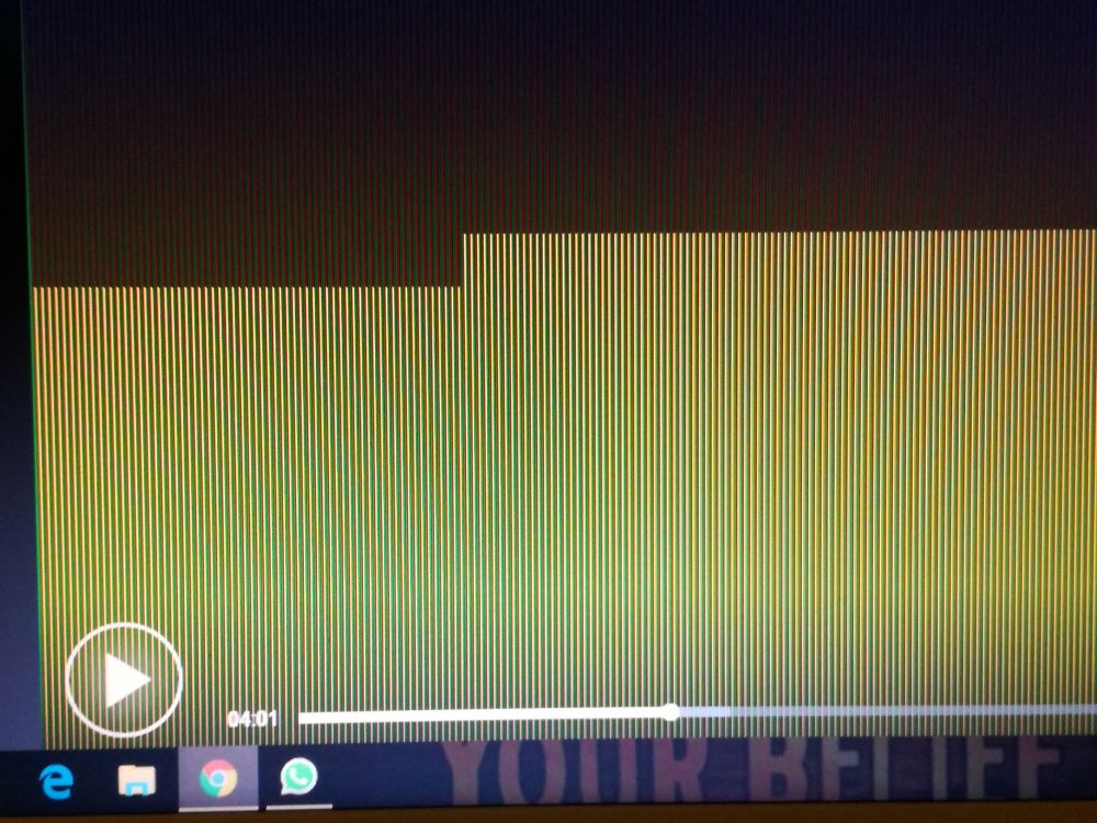

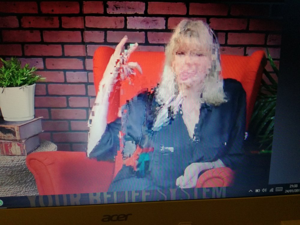

Het scherm van mijn PC doet vreemde dingen als die op video bekijken staat.
Als ik het op pauze zet, krijg ik telkens een raar beeld met blokjes, dat was al een tijdje zo maar verder niks.
Sinds vandaag komen er ook blokjes als ik een video afspeel, waardoor ik dus niet meer kan kijken.
Ik voeg 2 foto's toe zodat je het beter kan zien wat ik bedoel.
Wat kan ik hieraan doen?

Waarschijnlijk een probleem met de grafische kaart of het stuurprogramma.
Gaat het om een laptop of een desktop?
Kan je het merk, model en juiste type van de pc opgeven?

Volgens de tweede foto in de startpost wordt de betreffende video afgespeeld in de browser Google Chrome.
Standaard is in Google Chrome hardwareversnelling ingeschakeld. Dat kan in sommige gevallen voor zulke storingen in filmpjes zorgen.
Schakel hardwareversnelling eens uit. Dat doe je zo:
Klik in Google Chrome rechtsboven op de knop met de drie verticale puntjes. Kies dan Instellingen. Scrol op die pagina helemaal naar beneden en klik onderaan op 'Geavanceerde instellingen weergeven...'
Scrol dan op die pagina nog verder naar beneden totdat je bij het onderdeel Systeem bent: haal daar het vinkje weg bij: Hardwareversnelling gebruiken indien beschikbaar.
Sluit Chrome af en start Chrome daarna opnieuw.
Open dan een internetpagina met een video en speel die af. Merk je dan verbetering?
