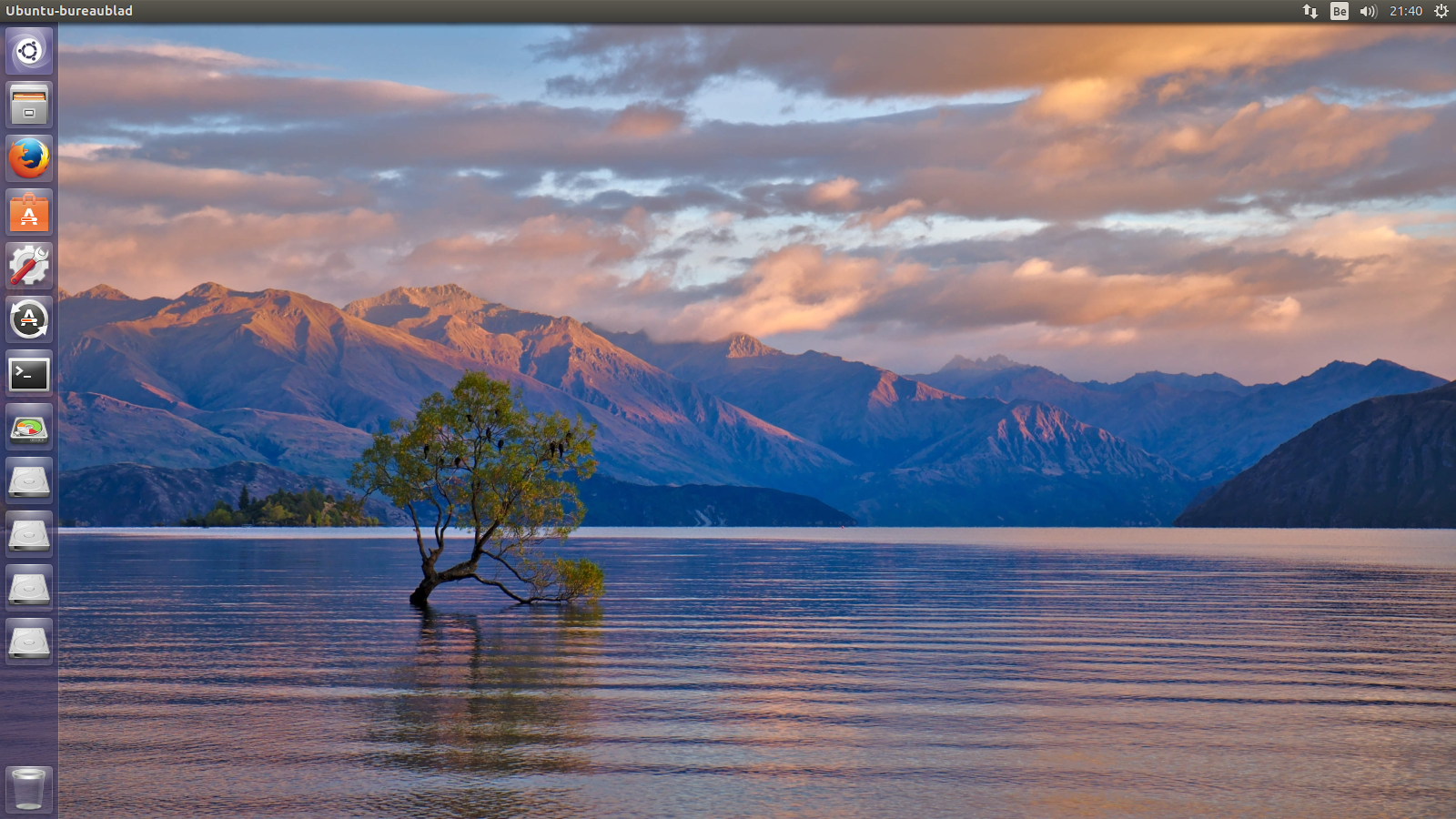

Dit is het bureaublad met aan de linker kant uw taakbalk.
Klik in de linker kant op het oranje valiesje om het Ubuntu software centrum te openen.

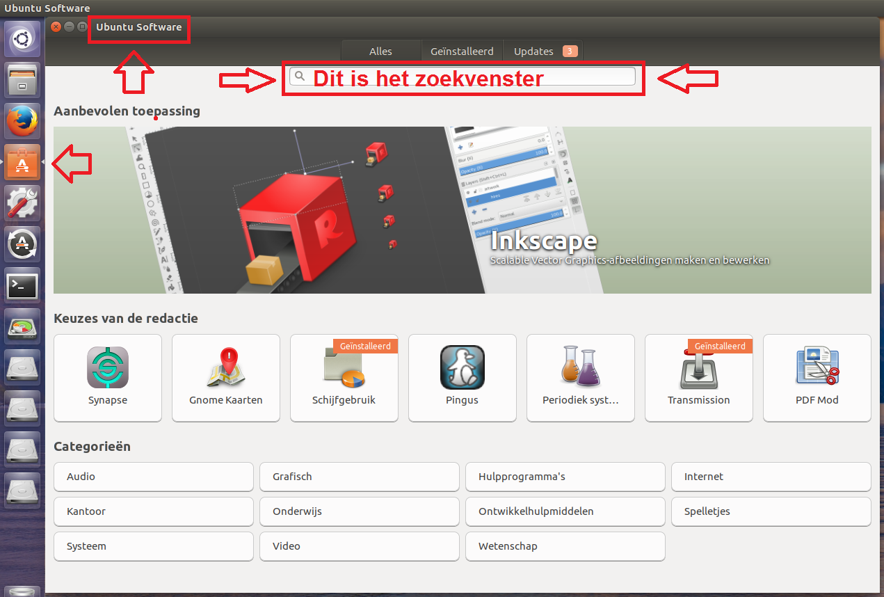

Als het geopend is hebt u bovenaan een zoekvenster.

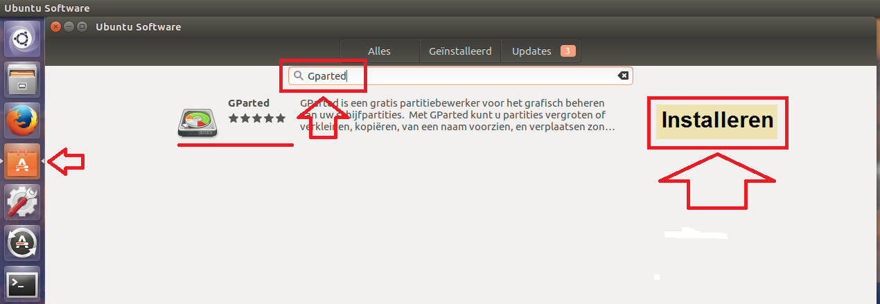

Schrijf nu in het zoekvenster: Gparted en druk op de enter toets en klik dan op de knop Installeren.
Is dit bij jou niet het geval dan zou ik graag hebben dat je eens een screenshot maakt van jouw bureaublad en naar hier upload in jouw volgende bericht.
