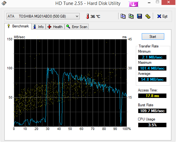

Test je harde schijf eens met HD Tune:

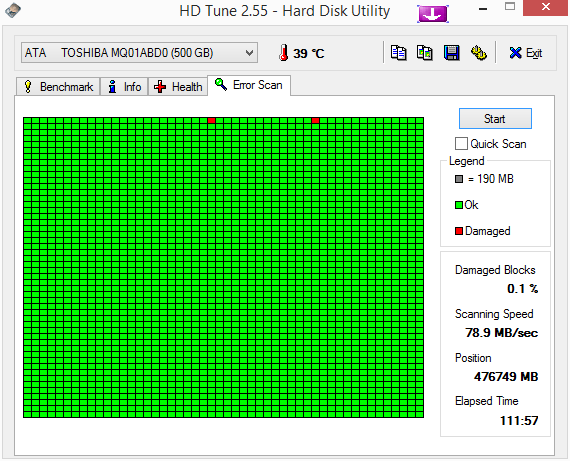

Vervolgens ga je naar het tabblad Error Scan, selecteer de harde schijf die je wil controleren en druk op Start (je dient GEEN vinkje te plaatsen bij Quick scan).
Maak er met het knipprogramma een afbeelding van, die kan je dan in je volgend bericht hier in je topic plaatsen .

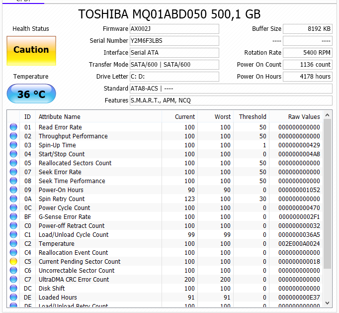

Download 520c07ffc7e11-CrystalDiskInfo-Canned.pngCrystalDiskInfo naar het bureaublad (het downloaden begint automatisch een vijftal seconden nadat je op de link hebt geklikt !! ).
  • Kies Nederlands en klik vervolgens op OK, nu wordt het programma uitgepakt in een nieuwe map op je bureaublad.
Aanvullende info over CrystalDiskInfo kan je bekijken in deze video.
Na 2 avonden vloeken omdat ie crashte als HD tune op 80-90% zat.... hier dan eindelijk de screenshot.
Gisteren (voordat HD Tune z'n job heeft kunnen afronden dus) heb ik alvast een chkdsk -r, scan en spotfix gedaan, in die volgorde.
's Avonds crashte hij dus opnieuw (vandaag -nog- niet).
Ik zou je willen aanbevelen om een back-up te maken van al je belangrijke bestanden want je HD is het aan het begeven.
Hoelang ze het nog min of meer gaat doen daar kan helaas niemand een duidelijke uitspraak over doen, dat kan dagen, weken of maanden zijn.
Wat wel zeker is dat je problemen enkel maar zullen toenemen en best kijk je uit voor een nieuwe HD of SSD.
