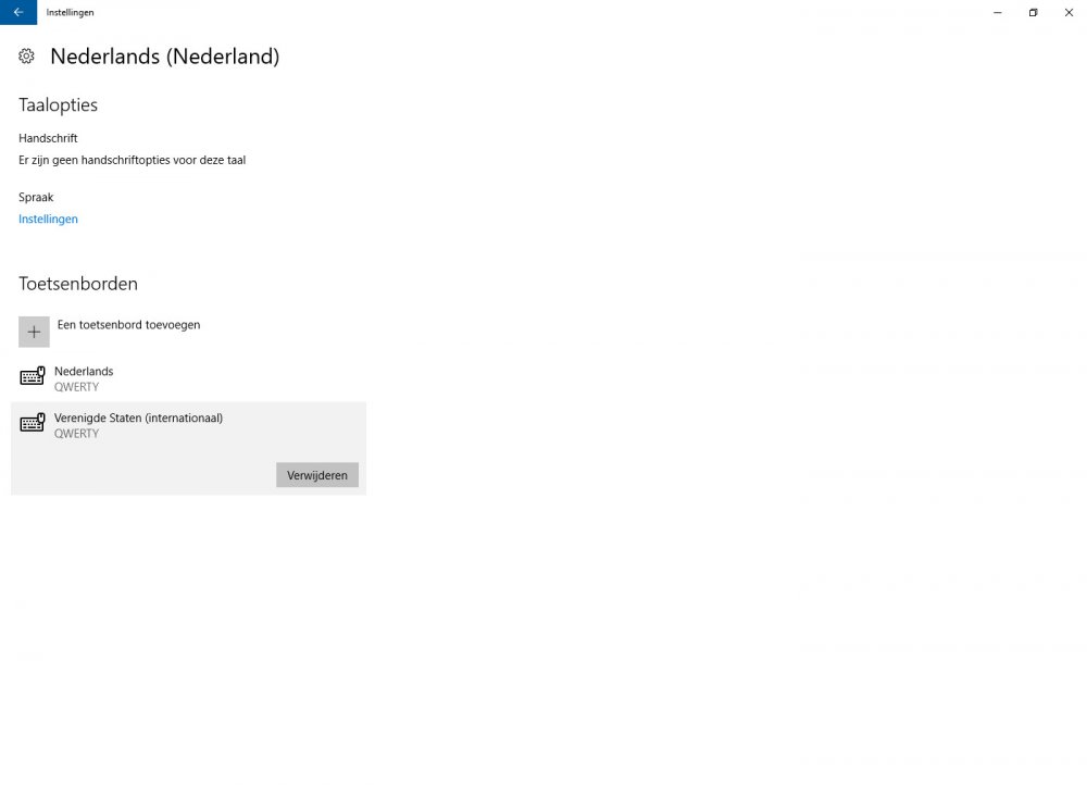

Windowsknop > typ in: toetsenbord > Instellingen > taal en toetsenbordopties bewerken
staat het daar ook zo ingesteld: Plaatje.jpg.a48f4919ae136cbab5db159c248d3b9d.jpg  (klik om te vergroten)
Voor een querty toetsenbord moet dat zijn Nederlands (Nederland - Verenigde Staten Internationaal)

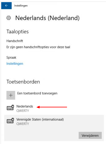

Je bent nog niet helemaal klaar, Gerard.
In het venster dat je hierboven laat zien, moet je onder Toetsenborden klikken op Nederlands en dan op Verwijderen:
Die Nederlandse toetsenbordindeling wordt namelijk in Nederland vrijwel nooit meer gebruikt. Hij kan alleen maar voor problemen zorgen.

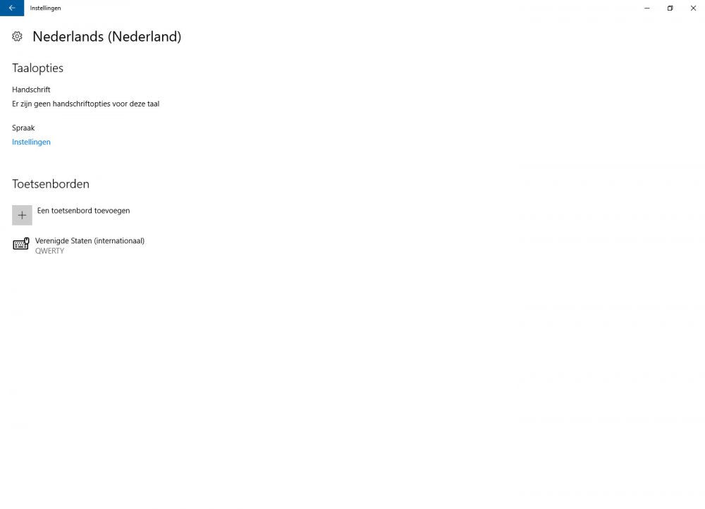

Ja, ik heb het uitgeprobeerd, en het toetsenbord werkt nu weer goed.
Bedankt voor de voortreffelijke hulp.
