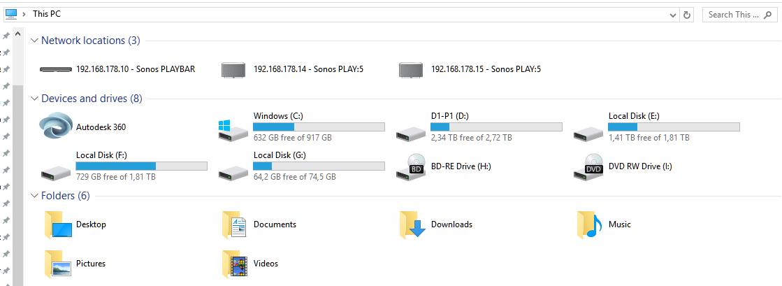

Hallo, sinds een week is mijn (Windows 10) Explorer scherm erg wazig geworden, de contouren van de Search box  zijn bijna niet meer te zien, ook na het openen van een screenshots scherm zijn de kleine screenshots minder scherp. Ik moest in Flightsimulator een keer op Alt-Enter drukken en erg vreemd, maar vanaf toen is het ontstaan? Daarna heb ik in Flightsimulator opnieuw een paar keer op alt-Enter gedrukt maar nu zonder effect. Hopelijk is er ergens een instelling om het weer te verbeteren?

Hallo Passer bedankt, terugzetten is in mijn geval geen optie meer en ik heb het al geprobeerd met Cleartype, maar ook daar geen verbetering. Ik heb precies hetzelfde gehad na de installatie van Windows 10, maar toen is het later weer goed gekomen, ik weet helaas niet waarom...

Beste Passer, ik heb de desktop computer geopend en de verbindingskabel van mijn grafische kaart los en opnieuw vastgemaakt, en ook de verbindingen naar mijn 2 monitors los en vastgemaakt. En inderdaad, nu is het weer helder en strak.
