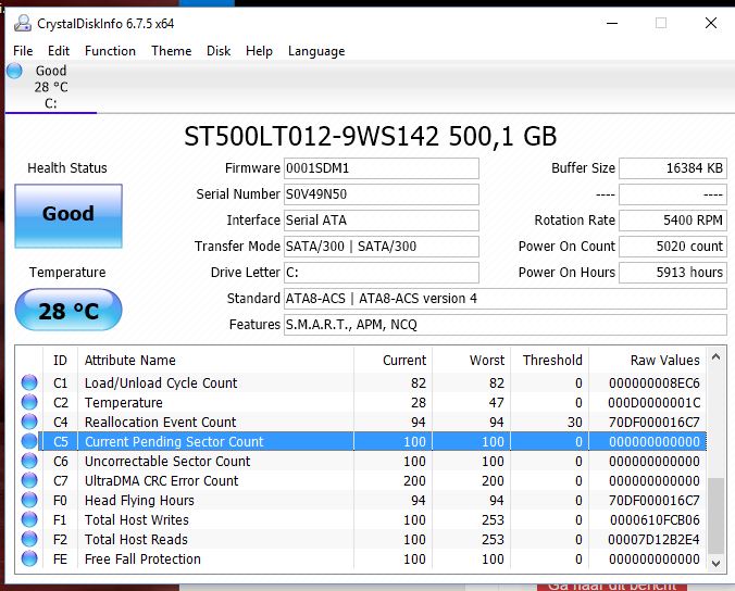

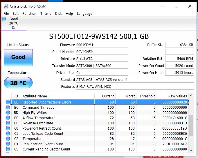

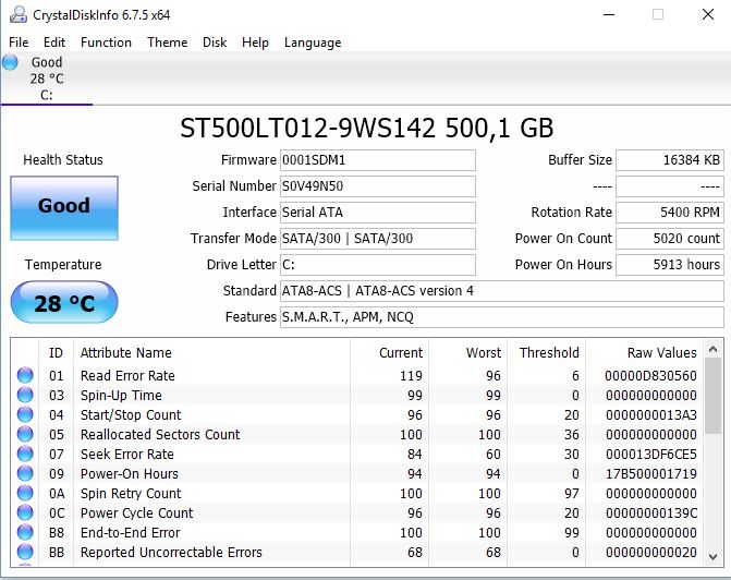

Test eerst eens je harde schijf.
Download CrystalDiskInfo naar het bureaublad (het downloaden begint automatisch een vijftal seconden nadat je op de link hebt geklikt !! ).
·         Dubbelklik op CrystalDiskInfoPortable_x.x.0.paf.exe en klik vervolgens op OK.
·         Kies Nederlands en klik vervolgens op OK, nu wordt het programma uitgepakt in een nieuwe map op je bureaublad.
·         Plaats nu een vinkje bij de optie CrystalDiskInfo Portable starten en klik op Voltooien.
·         Of open de aangemaakte map en klik met de rechtermuisknop op CrystalDiskInfoPortable.exe en kies voor Als administrator uitvoeren.
·         Wanneer het programma geopend is, zal het gegevens van je harde schijf tonen.
·         Let op: Vergroot het venster zodat alle informatie goed zichtbaar is.
·         Wat is het resultaat van deze test? ... maak er met het knipprogramma een afbeelding van, die kan je dan in je volgend bericht hier in je topic plaatsen.
aangepast door clarkie
CrystalDiskInfo bevestigt het resultaat van het SpeccySnapshot van 8 februari.

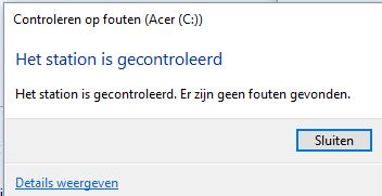

De repair tool blijft nu al  zo"n 9 uur op het  hetzelde punt hangen en gaat niet verder. Kan ik deze nu afbreken zonder verder problemen?
