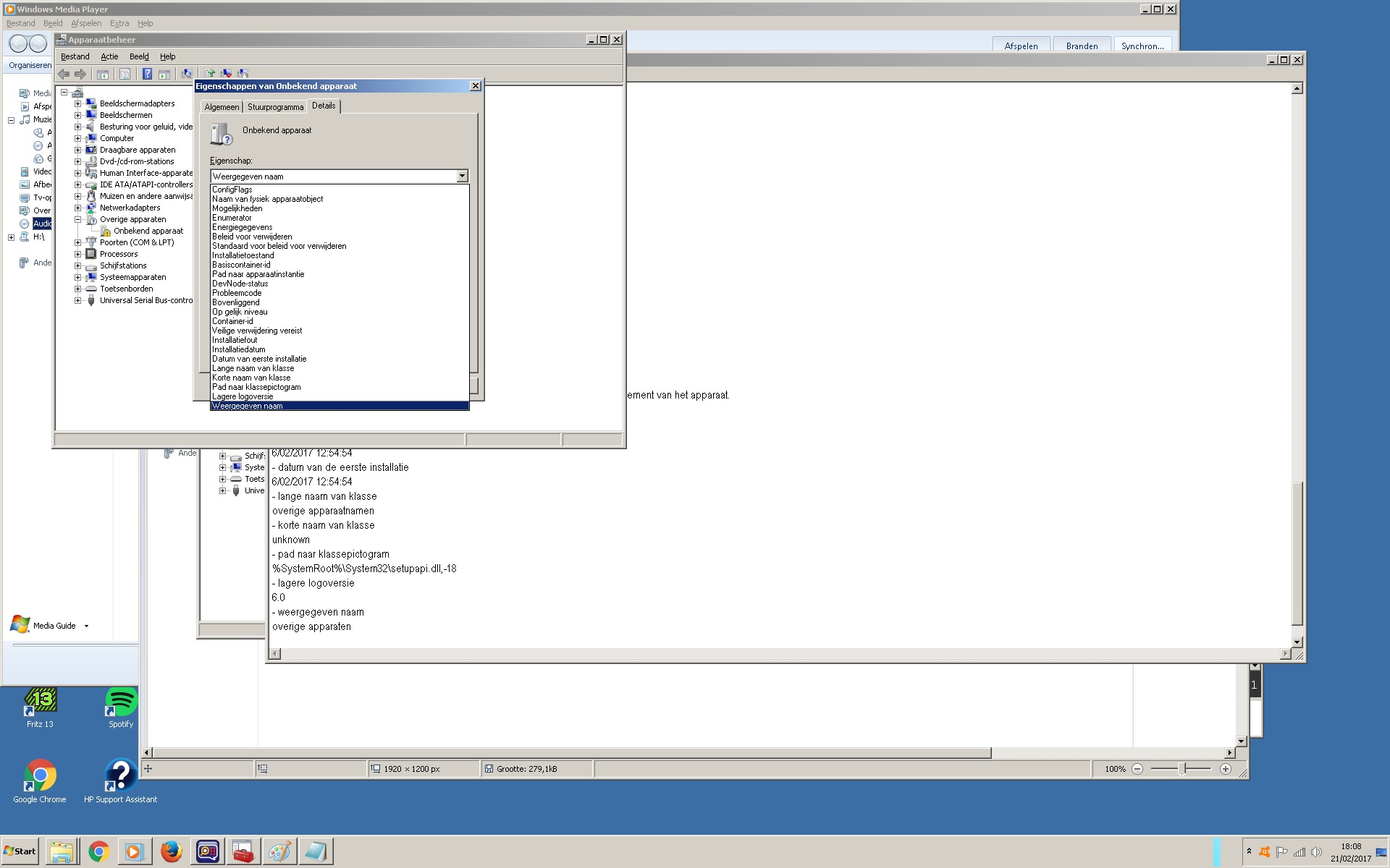

15 uren geleden, jupi zei:
dit is de naam van het apparaat
/DEVICE/00000001
Daarmee kunnen we echt niets aanvangen.
Als je op de balk onder eigenschap klikt op het driehoekje achteraan, krijg je normaal gezien een ganse lijst met eigenschappen van het apparaat.
Een daarvan zou hardware-id moeten zijn.
Staat die er niet tussen??

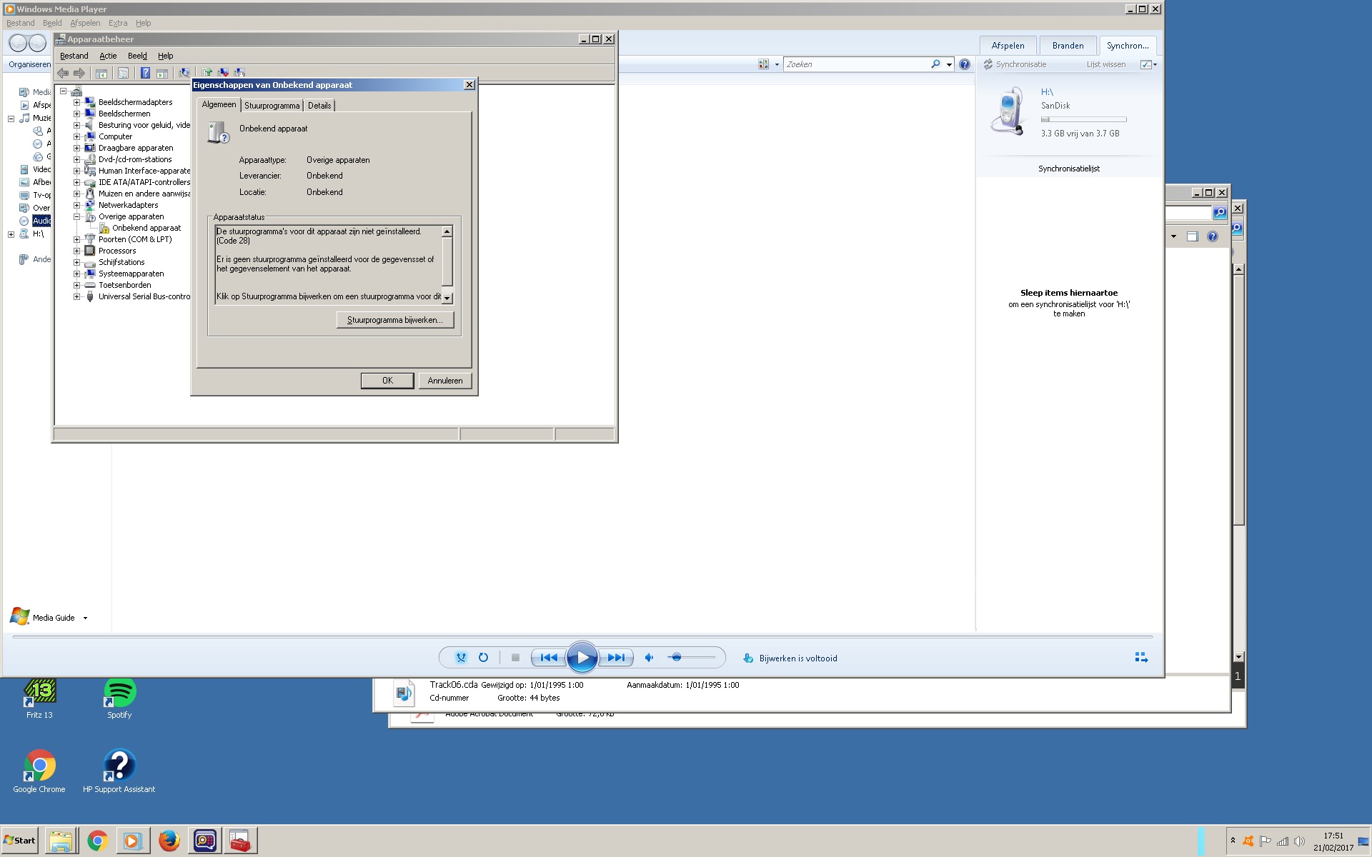

Kan je een afbeelding maken van de tabs algemeen en stuurprogramma en deze als bijlage toevoegen?

Kan je dat onbekende apparaat verwijderen via het apparaatbeheer?
Normaal lukt het met een rechtsklik en dan verwijderen.
Herstart daarna de pc en ga dan weer naar apparaatbeheer en kijk of het onbekende apparaat er terug staat.
Hey,
apparaat succesvol verwijderd en  na afsluiten en opstarten blijft het weg.
Lijkt een stap in de goede richting.
wat moet/kan ik verder nog doen?
Nogmaals dank voor je hulp!

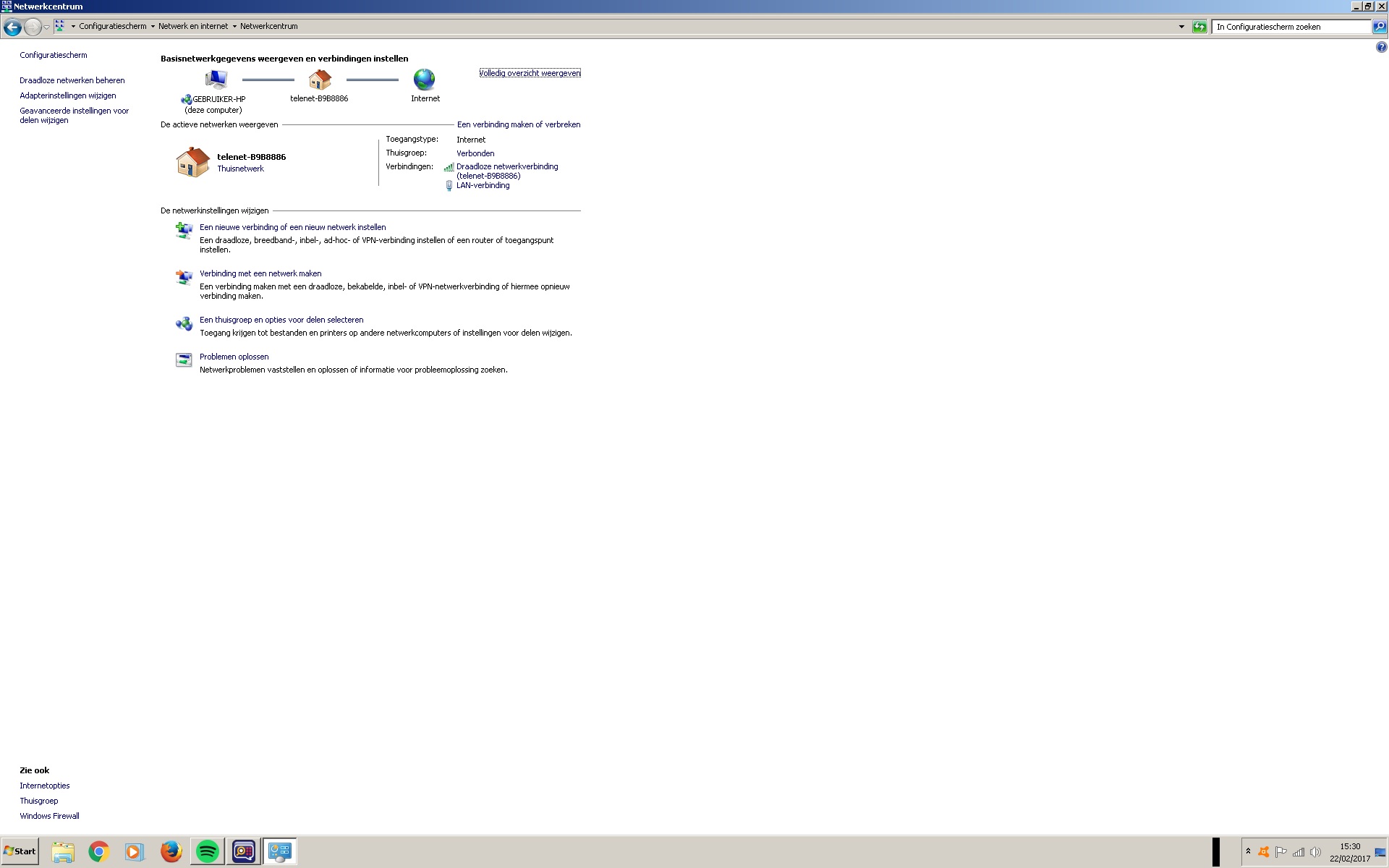

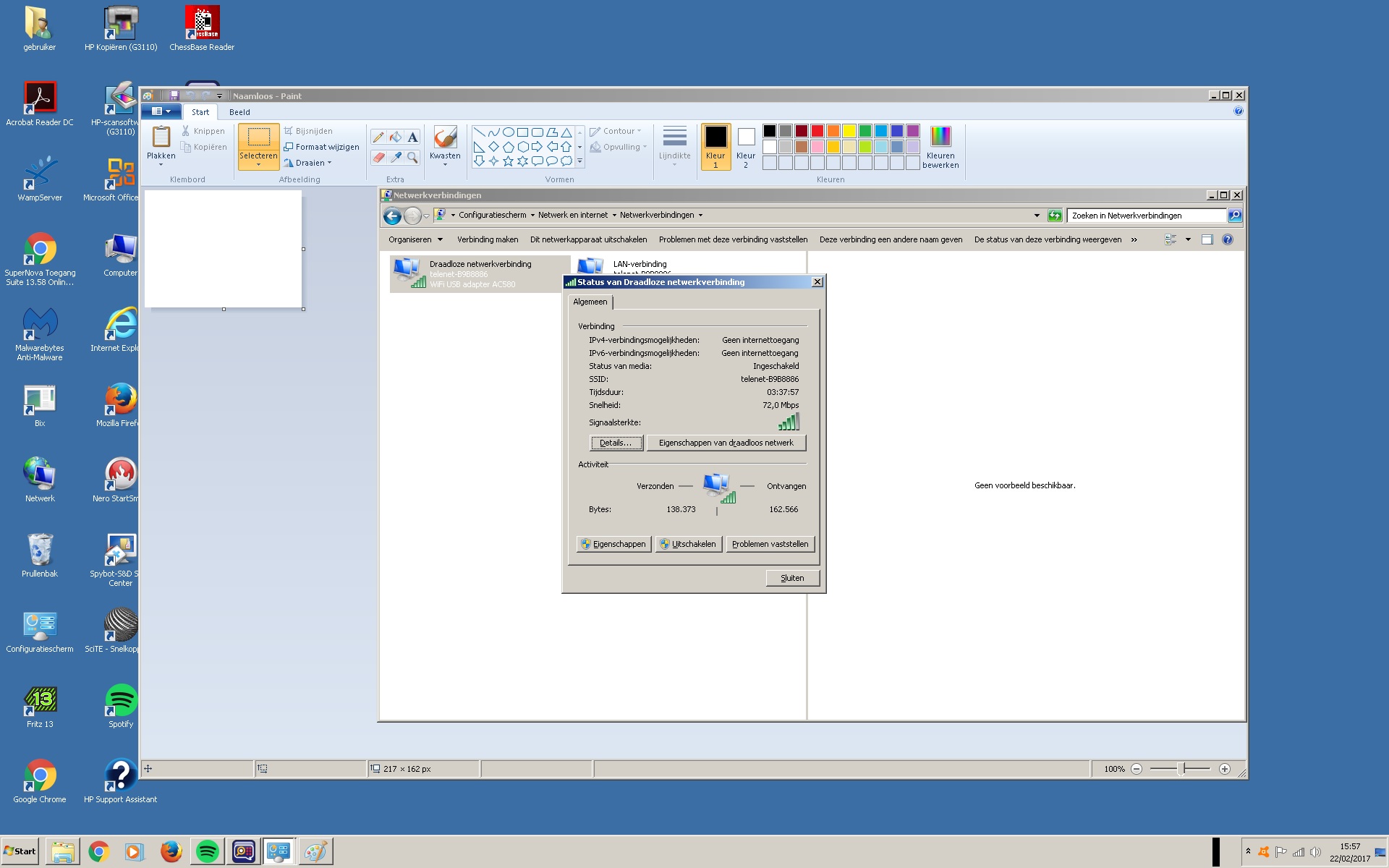

Volgens een van de logjes in het andere topic zou je zowel bekabeld als met wifi verbonden zijn en een geldig IP adres krijgen.
Kan je met beide verbindingen op internet ?
Normaal kan je dit zien in het netwerkcentrum.
lijkt er op dat ik bekabeld (lan) ipv4 internettoegang heb
Draadloos denk ik niet dat ik internettoegang heb.
Plaats hierbij nog een printscreen van status van beide en het netwerkcentrum
Hopelijk brengt dit je inspiratie.
Met de wifi kan je dus wel verbinden met je netwerk maar je kan niet op internet.
Heb je nog andere toestellen die de wifi gebruiken en die wel internet hebben?
Indien ja; vergelijk dan eens de instellingen van de wifi en kijk wat de verschillen zijn.

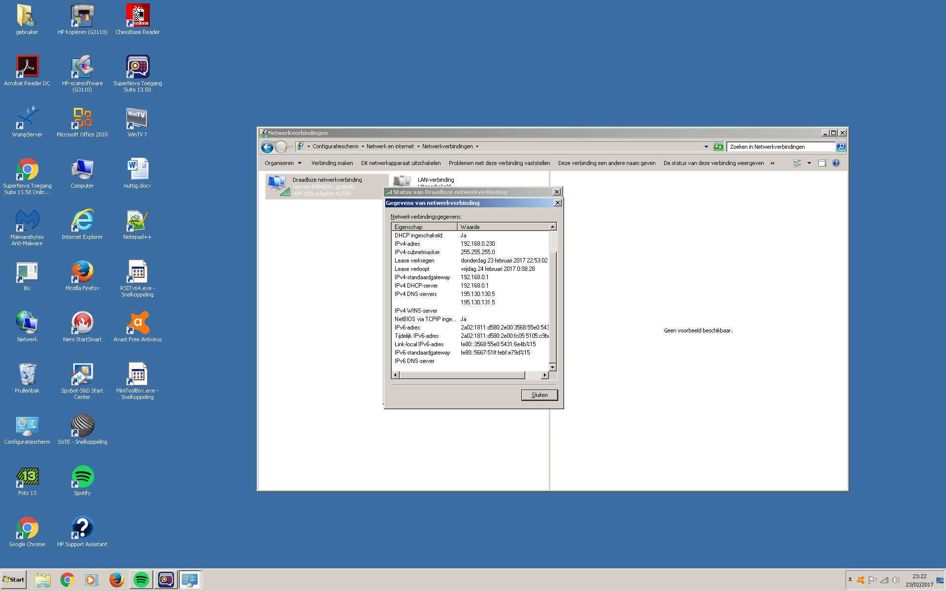

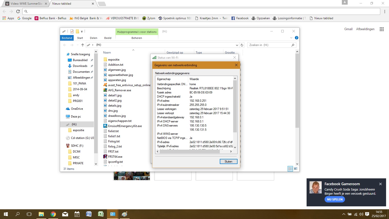

Ga opnieuw naar de status van de draadloze verbinding (zoals op afbeelding 1) en klk op Details.
Maak daarvan een afbeelding en voeg deze toe aan een volgend bericht.

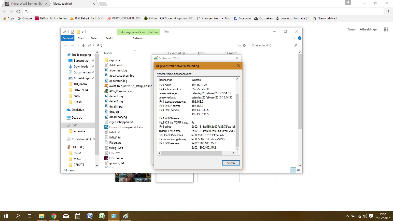

Hallo
met laptop en windows ,10 lukt het me perfect om te verbinden.
Enige verschil dat ik merk in beide is dat ipv6 bij laptop internettoegang heeft en bij vaste pc niet.
Verder lijkt alles gelijk. Ipv6 uitzetten lijkt niet e helpen.
DNS fout blijft komen.
Super dat je blijft meezoeken.

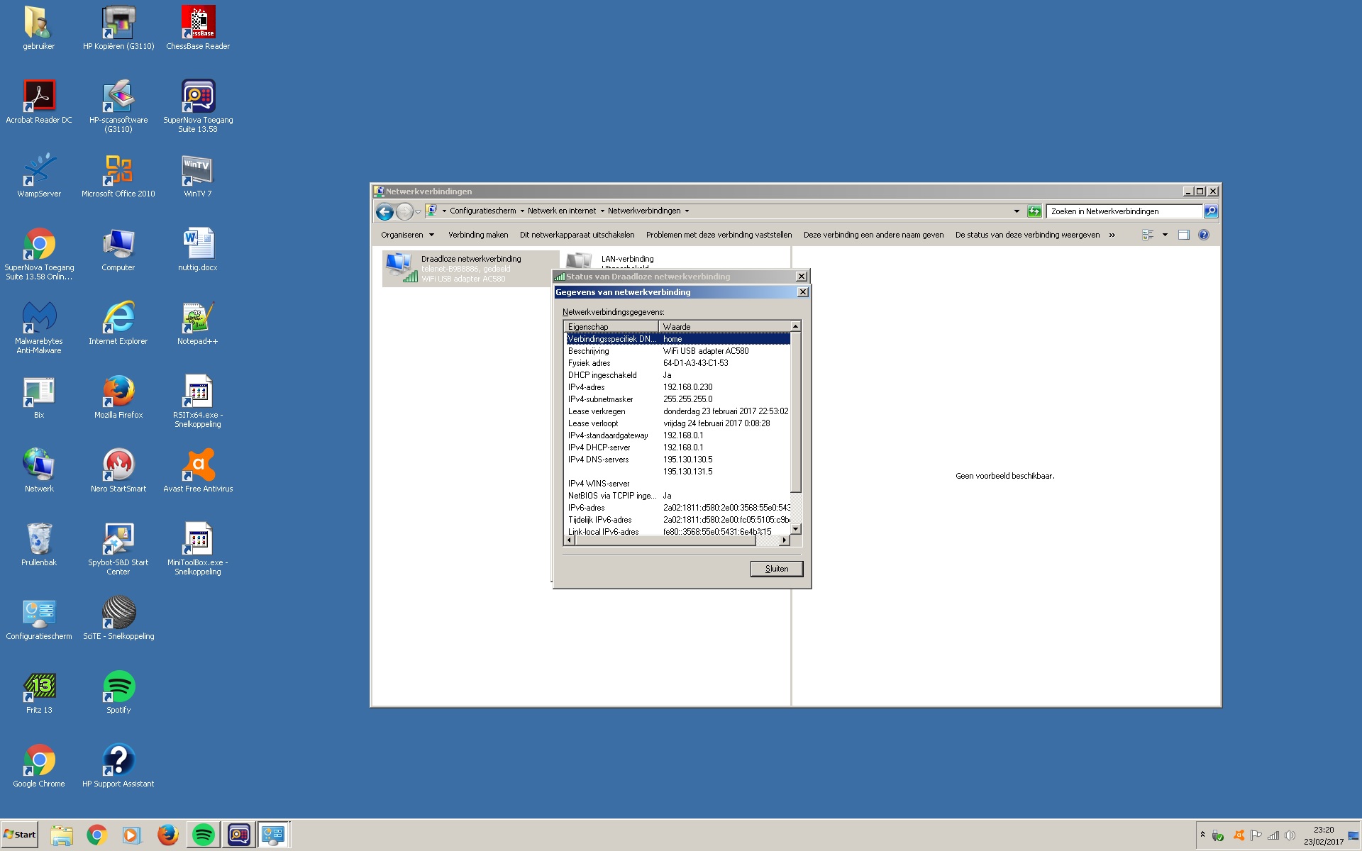

In bijlage de printscreens zijn er 2 omwille van scrollen.

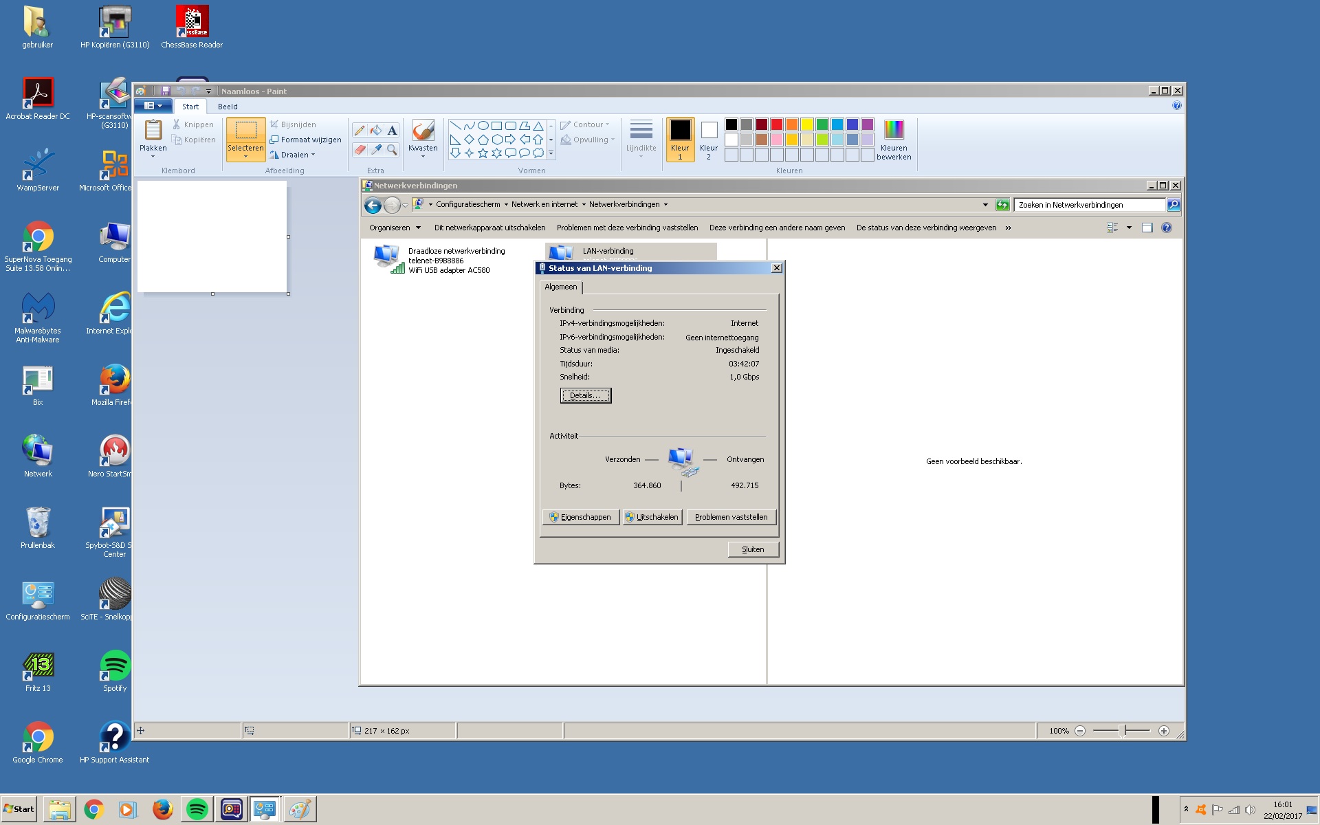

Hey
hierbij de gevraagde printscreens.
Opvallend is, denk ik toch, dat de details van de lan op de vaste pc leeg zijn.
Daar staat niks op. Geef wel printscreen van de statuus mee.
Nog eens bedankt om me verder te helpen.
