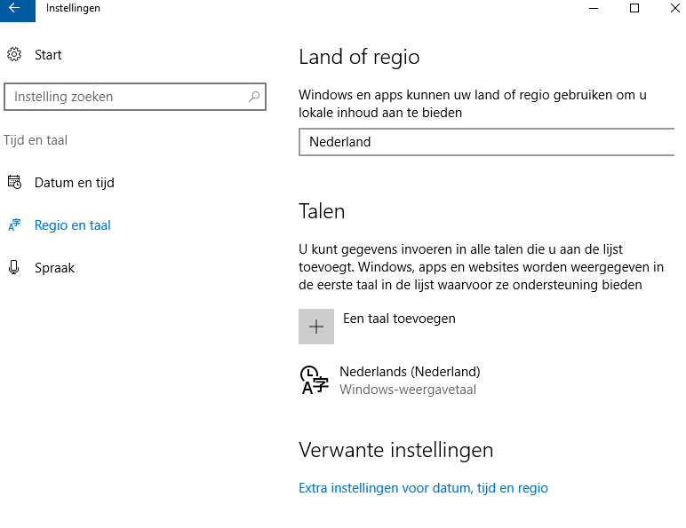

Ik heb gezien dat je met een QUERTY toetsenbord werkt.
Doe  eens:  START / Instellingen /  Tijd en taal / Regio en taal.
Plaats daarvan een screenshot.

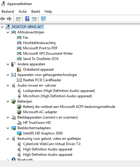

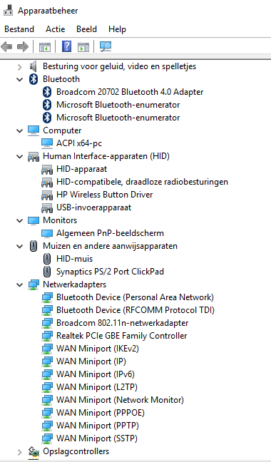

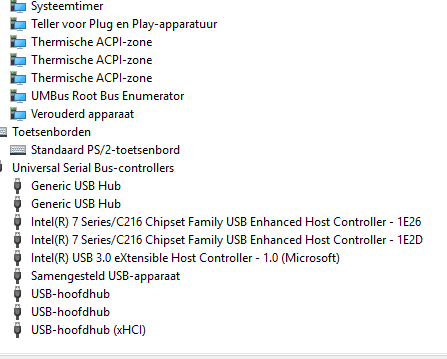

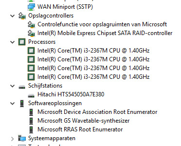

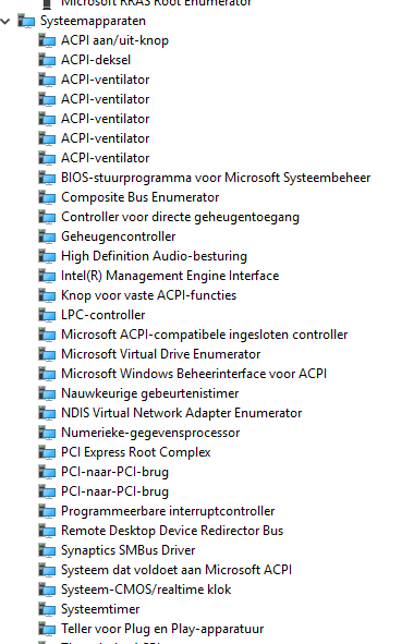

Doe dat ook voor apparaatbeheer.

De taalinstelling is goed.

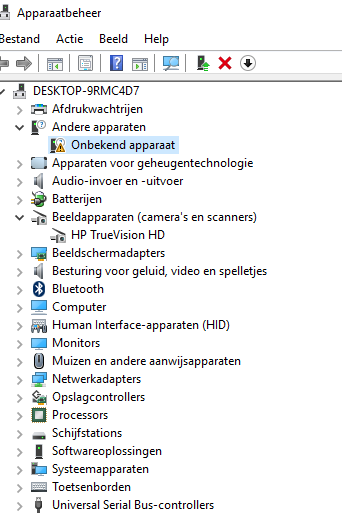

Betreffende 'Onbekend apparaat'.
Druk op de Windows + R toets en typ in het uitvoervenster devmgmt.msc en druk op Enter.
Rechtsklik in apparaatbeheer op het onbekende apparaat en kies Eigenschappen.
Ga naar het tabblad Details.
Onder Eigenschap: kies je Hardware-id's.
Onder Waarde: rechtsklik op de eerste regel en kies kopiëren, plak vervolgens deze gegevens in je volgende bericht.
Goede morgen,
ACPI\VEN_HPQ&DEV_0004

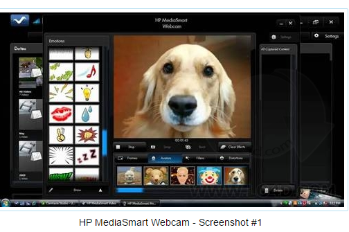

betreffende dat YouCam programma. Ik kan deze deinstaleren en die andere nemen. Bij de instal files zit geen software van derden heb ik gezien. ook in de mappen van  programma files en programma files 86 zie ik niets.Ik begreep ook dat HP toen met het programma Media Smart werkte, maar bij de webcams van HP gebruiken ze nu YouCam. Het werkt.

Betreffende het onbekend apparaat.
Download en installeer DEZE software. Het is een goede gewonde altijd eerst een systeemherstelpunt aan te meken alvorens je dergelijke zaken uitvoert.
