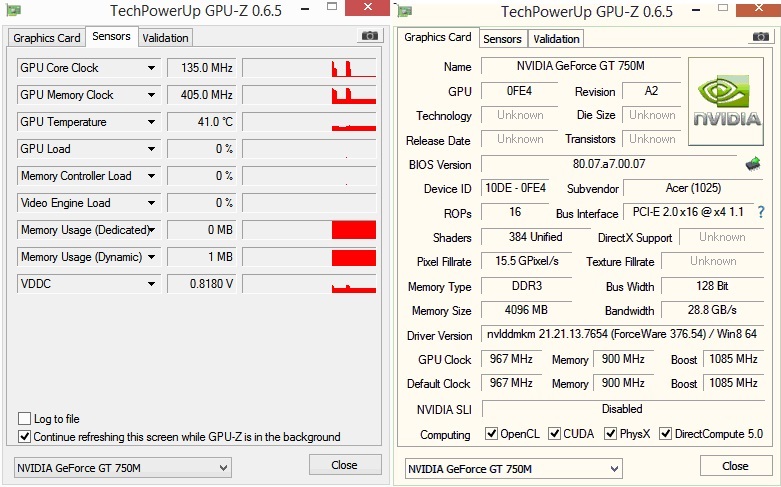

Een progamma om te monitoren tja voor m'n videokaart (gpu) gebruik ik meestal Gpu-z
en d'r is ook Cpu-z en dan heb je natuurlijk nog Speccy die ook wel informatief is.
http://speccy.piriform.com/results/CEVXrqLwOErq0ptdy1plxgw
Beste is om te kijken welk progamma je het meest informatief vind.

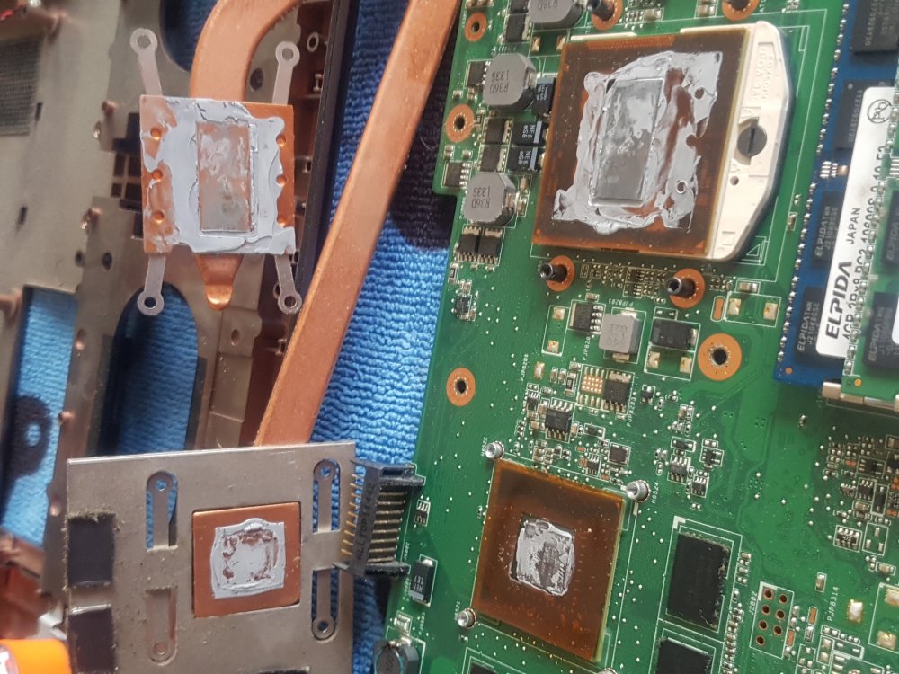

ik heb gisteren Laptop uit elkaar gehaald en helemaal schoongemaakt, tevens nieuwe koelpasta erop gedaan.
schrok me echt dood hoe dit verpruts was door de Fabrikant,
de hele processor zat onder koelpasta
dus nu even afwachten wat er verder gaat gebeuren nu er nieuwe koelpasta op zit
het lijkt er veel op dat een kind met een kit pistool gespeeld heeft :(
