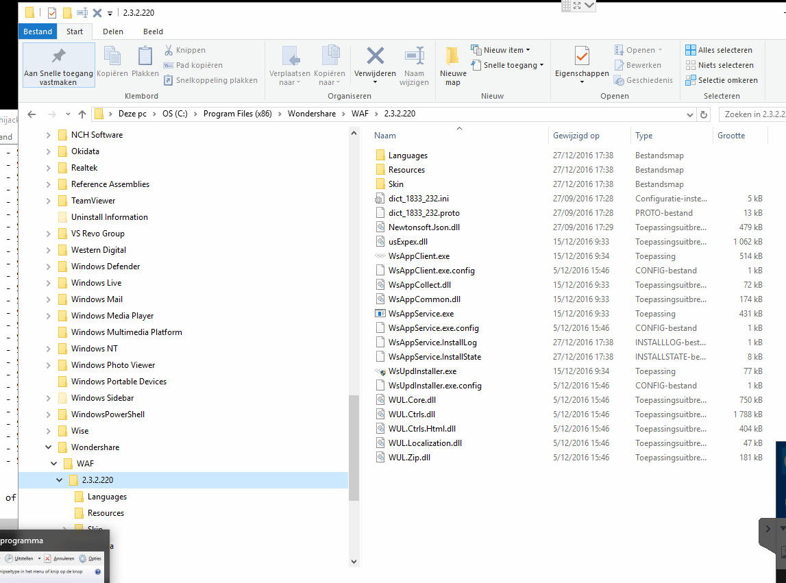

Die hoort bij de producten van Wondershare.
Ik zou het echter niet vertrouwen want de meeste malwarecleaners ruimen alles van wondershare op.
Als je dus iets ziet van wondershare, probeer het dan te verwijderen.

Heb je nog iets gevonden (en kunnen verwijderen) van die wondershare?

Aan die Wondershare had ik ook al gedacht.
Ik zal eens moeten kijken in zijn Services of ik die nog zie.
Ten laatste woensdag doe ik het

Dan ben ik eens gaan kijken in services (via Taakbeheer - Services) daar zag ik hem niet.
Dan toch maar Hijack this getrokken en daar zie ik hem wel (zie bijlage)
En dan gaan kijken in C:ProgramFiles(86) waar ik hem ook vind. Raar - ben ik daar vroeger niet gaan kijken?
Heb een screenshot bijgevoegd.
