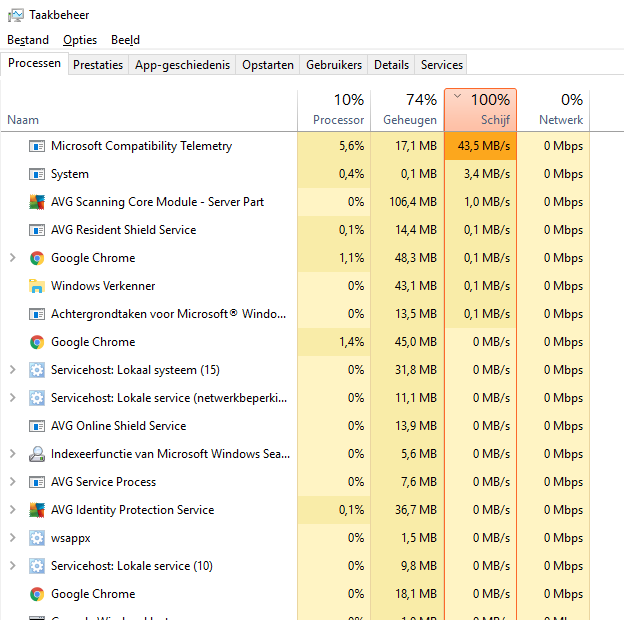

De schijf staat in taakbeheer op 100% terwijl de laptop eigenlijk niets ( of bijna niets ) aan het doen is.
Ik heb al wat opzoekingen gedaan en blijkbaar is dat een probleem die bij velen voorkomt alleen heb ik niet echt een mooie oplossing gevonden.
Ik heb al een aantal zaken uitgeprobeerd maar niets schijnt het probleem echt op te lossen.
Kunnen jullie me misschien verder helpen?
Wat wel vreemd is is dat de laptop soms na een tijdje plots wel zakt naar 0-5% dus dan lijkt alles weer normaal.
Ik heb een screenshot genomen van zo een situatie.

Het bijbehorende proces/programma zal waarschijnlijk CompatTelRunner.exe zijn.
Op een van mijn Windows 10 pc's had ik er ook last van. Bij mij zorgde die Telemetry (= het verzamelen en doorsturen van allerlei gegevens over de computer, de hardware en de gebruikte programma's naar Microsoft) niet zozeer voor een hoog schijfgebruik, maar eerder voor een zware belasting van de processor.
Wanneer je tijdens de installatie van Windows 10 hebt toegestemd in het doorsturen van die gegevens (en bij de snelle installatie zal dat het geval zijn) dan wordt dit iedere dag gedaan. Vooral op momenten dat jij verder niets doet op je laptop. Er zijn meer van die processen die vooral (of alleen) uitgevoerd worden wanneer jij niets doet op je laptop. Denk bijvoorbeeld aan het automatisch defragmenteren of optimaliseren van de harde schijf. Ik noem al die processen bij elkaar maar 'de optimaliseringsprocessen' die op de achtergrond gebeuren in Windows 10. Wanneer Windows 10 klaar is met het uitvoeren van al die achtergrondprocessen, dan zakken het processorgebruik en het schijfgebruik weer. Dat laatste heb je al opgemerkt.
Deze processen zijn meestal opgenomen in de Taakplanner.
Omdat ik op die ene desktop pc toch wel veel overlast ondervond van die Telemetry, heb ik die uitgeschakeld in de taakplanner.

Ok ik ga dat eens verder bekijken.
Dat Windows dingen doet terwijl ik niet aan het werk ben begrijp ik maar bij het opstarten is dat wel zeer lastig.
In de school heeft meer dan de helft van de pc's het probleem dat de schijf dus op 100% zit bij het opstarten.
Dit gaat inderdaad wel vanzelf terug over na bvb 5 minuten maar leg aan de leerkrachten en leerlingen maar eens uit dat ze 5 min moeten wachten :/
Ik zal het dus eerst proberen oplossen op mijn laptop en als het werkt op de rest.
Wel vreemd dat Windows 10 zo lastig is want thuis heb ik dat probleem ook sinds Windows 10 en ik had daar nooit problemen met win 7 en 8.
Jammer is dit want voor de rest vind ik Win 10 zeer goed.
Ik heb  Spybot Anti Beacon  geïnstalleerd en een paar keer opnieuw opgestart.
Het schijnt op het eerste zicht te helpen.
Nu blijft de schijf maar een 20-tal seconden op 100%.
Ik ga het uiteraard wel nog een paar dagen bekijken.
Bedankt voor de info in ieder geval.
