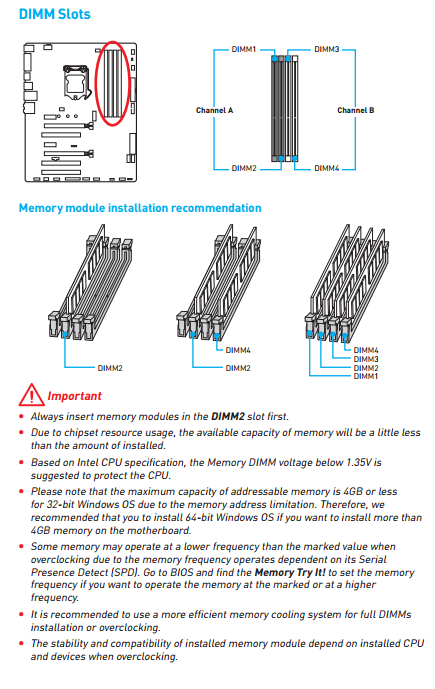

Als de geheugen latjes afzonderlijk wel werken gebruik je dan steeds het hiervoor aangewezen geheugenslot?
Als je één geheugen latje gebruikt maak je gebruik van single channel en met twee geheugen latjes van Dual channel maar dat wist je waarschijnlijk al.
Heb je de mogelijkheid om ander geheugen eerst te proberen om te kijken of deze het zelfde probleem veroorzaken?
Zijn alle geheugen sloten in orde, best kan je dit controleren met een goed vergrootglas of iets dergelijks?
Wat ik ook al ooit gezien heb is dat bij er een contact pinnetje in het socket verbogen is en slecht of geen contact maakt met de processor. Ook hier kan een goed vergrootglas uitkomst bieden.
volgens de gebruiksaanwijzing van je moederbord zijn dit de beste configuraties.
"Some memory may operate at a lower frequency than the marked value when
overclocking due to the memory frequency operates dependent on its Serial
Presence Detect (SPD). Go to BIOS and find the Memory Try It! to set the memory
frequency if you want to operate the memory at the marked or at a higher
frequency."
met andere woorden: in het bios naar de ram geheugen instellingen gaan en daar zoeken (div instellingen proberen) qua stroom toevoer ed.
