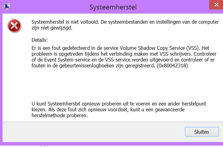

daardoor heb ik de volgende problemen gekregen: internet explorer werkt niet meer, het venster gaat open en direct weer dicht. (dit bericht is via firefox)
een ppsx-bijlage in outlook wil niet opengaan (zie bijlage)
ik wil systeemherstel toepassen, maar dat lukt niet (zie bijlage)
de betreffende virusscanner is intussentijd wel verwijderd, maar de vermelde problemen werden vastgesteld ook na verwijdering.

Is de instelling van je systeemherstel ook veranderd waardoor die niet lukt?

Staat je systeemherstel wel aan: System Restore Service not available.
