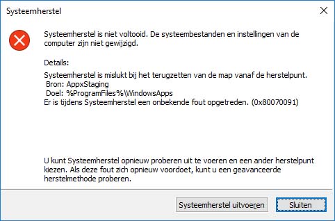

Alles werkte toen goed totdat ik bij de canon printer kwam. Daarna kwam de foutmelding. Ik heb ook nog naar oplossingen gezocht op grond van de foutmeldingscode 0x80070091. Maar dat heeft voornamelijk te maken met het wissen van bestanden.

Op de computer van een kennis van mij had ik windows 10 gezet. Op een gegeven moment werden er geen netwerken meer gevonden en ook systeemherstel werkte niet. Omdat uiteindelijk alles misging, heb ik een hele nieuwe herstart gemaakt. Maar steeds kon ik op het einde geen systeemherstelpunt terugzetten. Na drie keer opnieuw installeren ben ik nu zover dat tot aan de installatie van de canon printer alles goed ging. Maar met de canon printer erop kan k weer geen herstelpunt terugzetten. Ik heb een schermprint gemaakt van de foutmelding. Misschien kan iemand daar iets mee. Het is geen optie om de printer er weer af te halen want die is natuurlijk nodig. Ik heb al eerder ook Hotmail niet meer geïnstalleerd want ook daar ging het fout. Hotmail kan ook op de telefoon of op een tablet gelezen worden. Voor de gewone mail heb ik Thunderbird geïnstalleerd. Dat is prima. Wie weet raad? Vast bedankt. Gerda

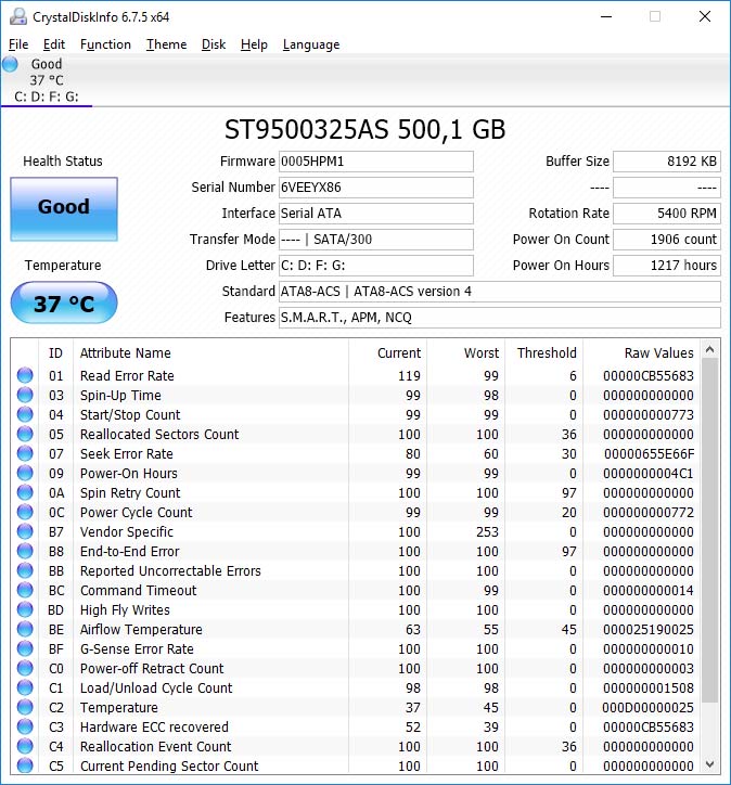

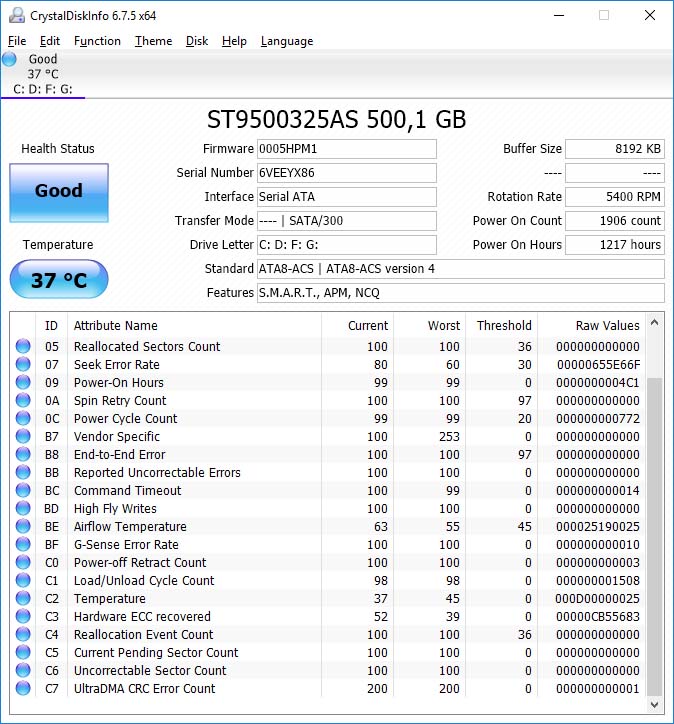

Ik vraag me af hoe het met de conditie van de interne harde schijf is gesteld. Een falende harde schijf kan ook tot problemen met systeemherstel leiden.
Doe daarom het volgende eens:
Download  CrystalDiskInfo naar het bureaublad (het downloaden begint automatisch een vijftal seconden nadat je op de link hebt geklikt !! ).
  • Kies Nederlands en klik vervolgens op OK, nu wordt het programma uitgepakt in een nieuwe map op je bureaublad.
Volgens mij zijn dit de schermafbeeldingen. Ik heb er twee moeten maken omdat het niet in een keer lukte. Hopelijk heb je hier iets aan.
Je hebt dat heel goed gedaan. de schijf is in orde.

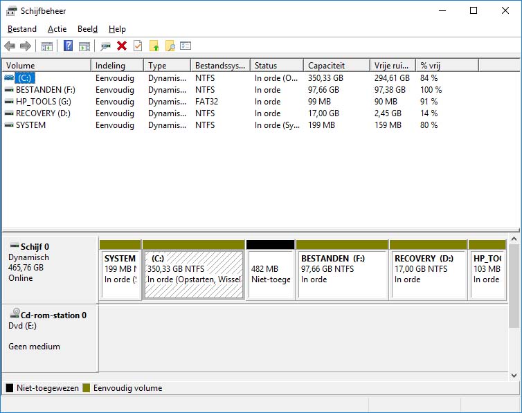

Daarvoor deze drie opdrachtjes:
1 en 2 - Plaats eens een screenshot van Schijfbeheer en ook van Apparaatbeheer. Bijde vindt je via een rechtermuisklik op START.
