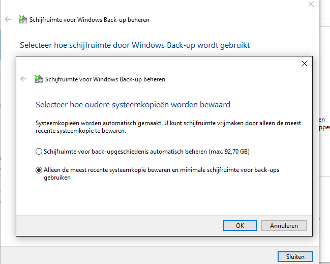

Klik op OK en ga verder.
Je ben al op de goede weg.

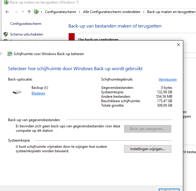

Van 2,16 MB beschikbare schijfruimte naar 175,47 GB beschikbare schijfruimte.
Gegevens bestanden verminderd van 273, 64 GB naar 0 bytes.
Andere bestanden is verminderd van 3,90 GB naar 554,56 MB.
Die Systeemkopie dat is ‘verborgen bestanden’ dat niet te traceren is en ‘stiekem’ wordt aangemaakt door Windows systeem.
59fa2df0ad9bc_Schermafbeelding2017-11-01om19_16_40.jpg.61bf8486caad960919e610c75aaf94b8.jpg
daar lijkt het op dat het stiekum gemaakt wordt...de RdComputer reparatuer heeft toen EaseUS Partion Master 12.0 erop gezet om het probleem te verhelpen, maar volgens mij is het niet verholpen en in een van de knipsels zie je dat systeem met 0 bytes en toch krijg je de melding onvoldoende schijfruimte
heb ik ook gedaan en daar van heb ik een pop up gestuurd en als verder klik heb ik ook een pop up gestuurd. Ik kom dus niet verder naar het punt waar je wilt dat we moeten komen
Je ben er bijna, nog een paar stappen. Neem onderstaande nogmaals door.
Voer die stappen uit.
