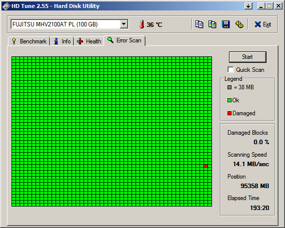

Ik heb in het speccy logje gezien dat er mogelijk een probleem is met de harde schijf en daarom gaan we daarop een extra controle doen.
Vervolgens ga je naar het tabblad Error Scan, selecteer de harde schijf en druk op Start. (je dient GEEN vinkje te plaatsen bij Quick scan).
Maak een afbeelding van het resultaat en sla deze op.

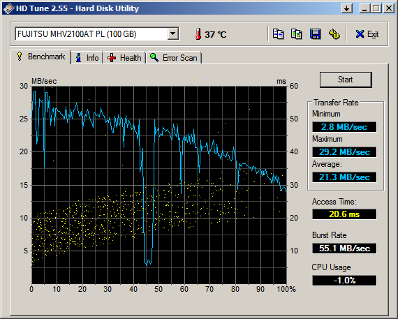

Ga dan naar de tab Benchmark en doe de test.
Maak ook van dat resultaat een afbeelding.
Voeg beide afbeeldingen als bijlage toe aan je volgend bericht.
 Alvast bedankt voor uw hulp tot hiertoe, onderstaand de gevraagde afbeeldingen

Er is een kleine beschadiging op de harde schijf.
Best is om de schijf te vervangen want je weet nooit hoelang het duurt voor de schijf het helemaal opgeeft.
In afwachting kan je het volgende doen
Open de verkenner en klik met rechts op de C schijf.
De schijfcontrole zal nu worden uitgevoerd alvorens Windows op te starten.
Na afloop krijg je een overzicht van de toestand van de schijf.
