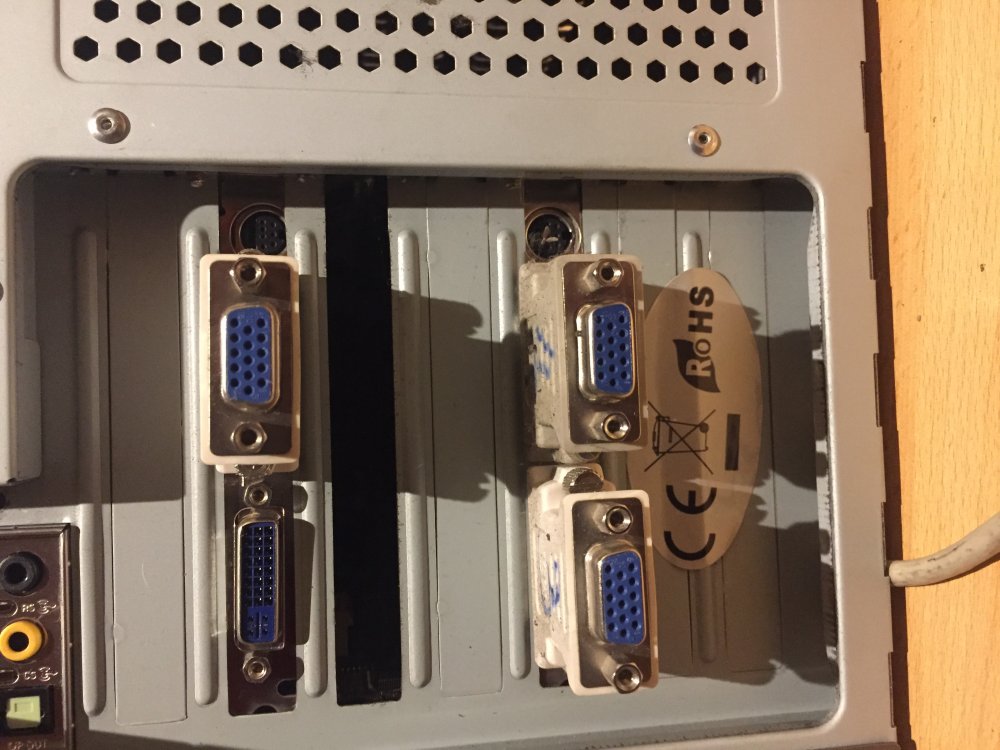

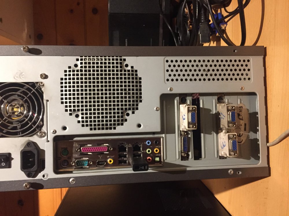

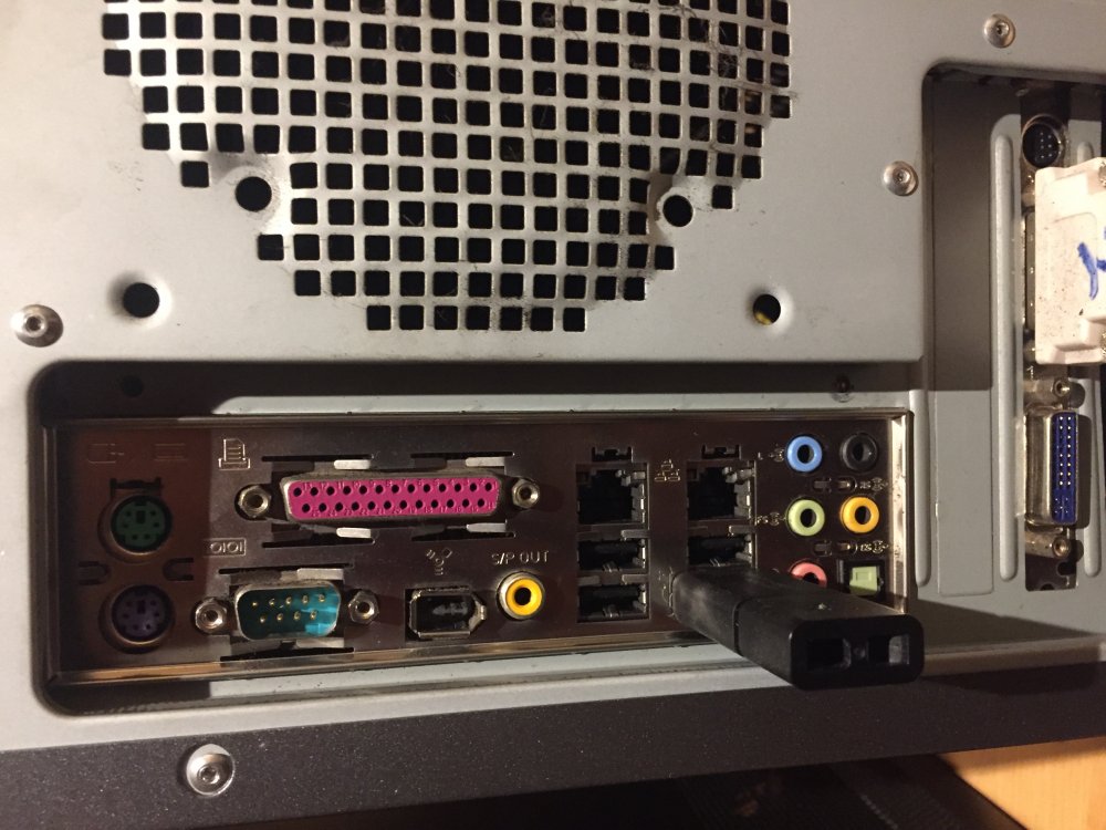

Deze persoon heeft een computer , waarmee hij via dvi inputs reclame spotjes weergeeft op 3 schermen
Na het heropstarten van de computer heeft hij geen beeld meer op geen enkel scherm , als ikzelf een scherm op aansluit krijg ik steeds de melding no signal , op de dvi inputs werden vga omvormers gebruikt zoals je ziet op de afbeeldingen , kan mij iemand helpen hoe ik terug beeld op een scherm krijg zn dus opnieuw de computer kan configureren ?
Ikzelf heb al geprobeert met nieuwe vga kabels en ander scherm maar dat werkte niet
Mvg Fabrice

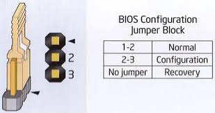

jumper.jpg.35e71acfe17993bec99eda2ab183bfd1.jpgbios2.jpg.d3f725b081fbb4cfefda378761256a21.jpg
bij een desktop pc is het behoorlijk eenvoudig om het bios te ressetten, ergens op het moederbord zit een batterij en daar vlakbij is een jumper om het bios te ressetten bij sommige moederborden is het een knopje wat je ff ingedrukt moet houden. in het ergste geval als je geen jumper kan vinden daarzo met de text "cmos of CLRTC2" dan help het ook als je ff het batterijtje eruit haalt en de pc ff aanzet zonder dat er stroom op staat daarna het batterijtje weer terug plaatsen en opnieuw opstarten en ik weet niet wat voor merk moederbord uw heeft maar als je naar de website van de fabricant gaat en daar bij support het model invoerd dan kan je daar vaak de gebruikershandleiding downloaden. want tijdens het opnieuw opstarten druk je op F2, esc, del of F10 (verschilt namelijk) maar dan is de bedoeling om in het bios uit te komen omdat die na een reset weer op de default settings staat misschien dat de opstart volgorde en de beeldscherm adapter (onboard of pci-e) als dat allemaal gedaan is op F10 om het bios te verlaten en nog akoord gaan met de nieuwe instellingen.

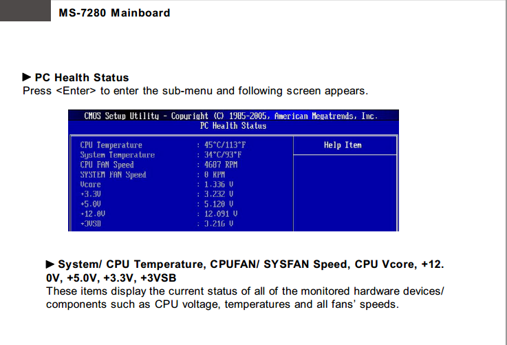

Het gaat hier om een k9A platinum moederbord MS-7280 ver 1 , wat ik nu ook opmerk is dat de ventilatoren van de video kaarten niet in werking treden tijdens opstarten van de computer , heb eens een videokaart uitgehaald en opnieuw ingestoken maar nu valt mijn computer steeds uit na 1 minuut xs
De gebruikers handleiding kwam ik hier tegen; icon_10_pdf_list.pnghttp://static.highspeedbackbone.net/pdf/MSI_K9A-Platinum_Manual.pdf
tijdens opstarten de "del" toets indrukken om in bios setup terecht te komen.
had je inmiddels op de 1 of andere manier al wel weer beeld gekregen??
want het kan natuurlijk ook nog eens iets te maken hebben met de stroom voorziening en die kun je bekijken in de bios setup
maar dan moet je wel beeld hebben
Nu de pc kast open is kun je gelijk ff kijken of het koel element nog stofvrij is.
