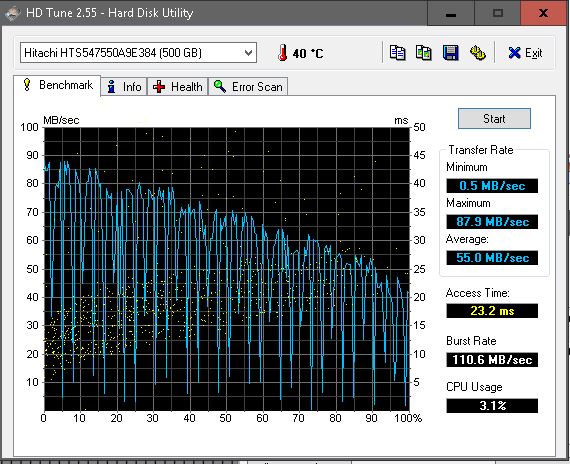

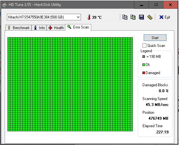

We kunnen nog even de prestaties van de harde schijf nakijken want dat is toch ook een belangrijke factor voor de snelheid van een systeem.
Vervolgens ga je naar het tabblad Error Scan, selecteer de harde schijf die je wil controleren en druk op Start. (je dient GEEN vinkje te plaatsen bij Quick scan).
Maak een afbeelding van het resultaat en sla deze op.
Ga dan naar de tab Benchmark en doe de test.
Maak ook van dat resultaat een afbeelding.
Voeg beide afbeeldingen als bijlage toe aan je volgend bericht.
Er zijn geen beschadigingen maar er is toch iets aan de hand.
Een normale grafiek ziet er ongeveer zo uit.
Dat is heel wat anders dan bij jou maar we gaan proberen het op te lossen.

Als de controle van de D-schijf gedaan is, doe dan opnieuw de benchmark test van HDTune en maak een nieuwe afbeelding.
Dat ziet er heel wat beter uit.
Merk je het ook aan de snelheid?
