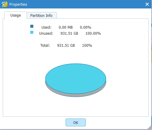

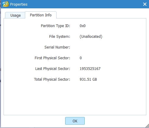

Dag Passer, ik heb MiniTool Partition al gebruikt, zoals gezegd ziet het programma wel de externe schijf, maar ontbreekt de partitie. Zie bijlage.

en Minitool kan ik de externe hd wel zien
had ik over gelezen....
Dan zou ik eerst (vooraleer de schijf te herstellen) overgaan tot recoverprogjes.
Herstellen kan - zoals je ook vreest - zorgen voor beschadigde oude bestanden...
(en 'k moet wellicht ook niet vragen of je van die bestanden dubbels, backup, ... hebt vermoed ik)
