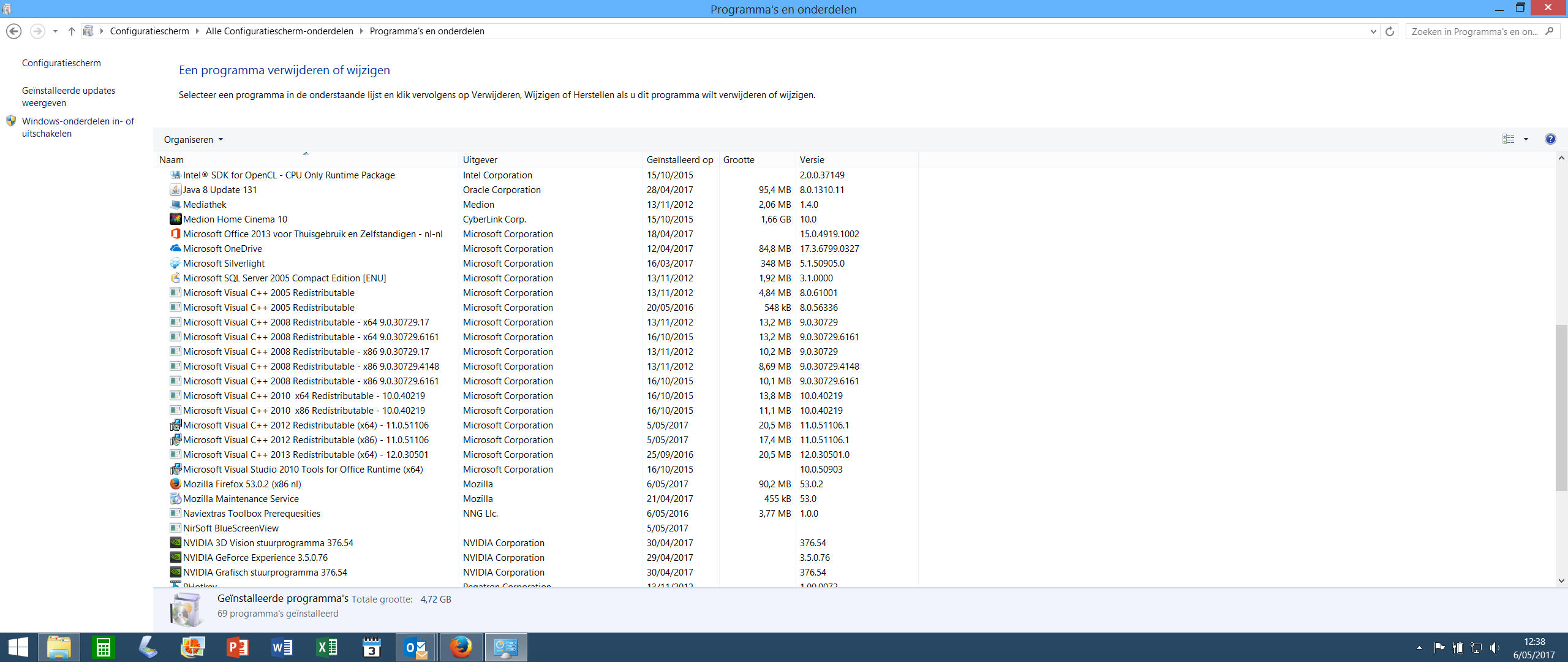

Ik heb nog een printscreen bijgedaan omdat in het COnfiguratiescherm onder "Programma's" ook verschillende malen Microsoft Visual C++ staat met verschillende data.
Dat zijn telkens andere versies van hetzelfde (hulp)programma voor C++
Sommige programma's vragen om een bepaalde versie van die C++ en als je die gaat verwijderen, zal dat programma niet meer (correct) werken.
Ik weet ook niet welk programma welke versie gebruikt maar het is best om alles te laten staan.
