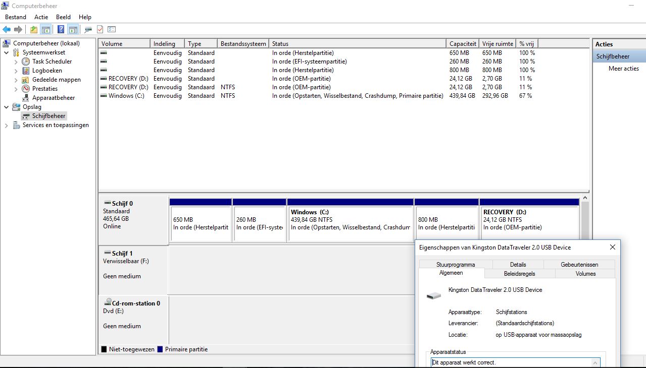

USB stick wordt geplaatst, geluidje bij plaatsen usb gaat af, hij geeft echter geen map (F)  aan in 'mijn computer, ga ik naar 'apparaten en printers'dan staat hij daar afgebeeld.
Klik ik op eigenschappen van de datatraveler dan kan ik kiezen voor 'door bestanden bladeren'... usb (F) kleurt grijs en ik kan niet openen...
Iemand iets gelijkaardigs aan de hand gehad en eventueel een oplossing? Met Dank!
Beste, hij wordt er vermeld en ook onder de eigenschappen onder schijf F maar meer ook niet  , volgens de eigenschappen werkt hij correct
 , zie foto in bijlage. Dank voor uw reactie! F.thumb.JPG.8ff643a9ae4b60966807cf07e8d39d20.JPG

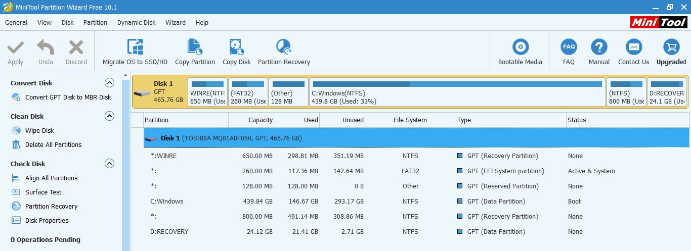

Ik ben sinds korte tijd een ervaring rijker: ook ik had een stick die zelfs niet meer in verkenner of waar dan ook gezien werd.
Ik ben er in gelukt van er alles nog vanaf te halen met Minitool Partition Wizard - laat me er eerst wel bij zeggen dat ik er een Pro-versie van heb - dus ik weet niet of de free ook doet wat mijn versie wèl deed.
Indien je het ermee wil proberen, installeer het dan en kijk of je - als je rèchtsklikt op een partitie - ook volgende optie krijg:Plaatje.jpg.4d900a1ab3156ff78599317ea4830a91.jpg
(en ook of Copy niet 'greyed-out' is)
Als je over beide opties kan beschikken: a. kan je zien wat er nog op je stick staat en b. kan ik je verder helpen om ze te recuperen.
Vertel het in dat geval maar.
