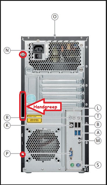

Helaas nog geen verbetering, probleem is nu hoe krijg ik de kap van de Medion computer eraf. Heb aan de achterkant schroefjes los gemaakt, kap blijft muurvast klem zitten en een component aan de bovenzijde begint los te raken wat niet de bedoeling is. Ik heb de schroefjes er maar weer in gedraaid voordat er nog meer kapot gaat.
Misschien de beste oplossing PC weg doen en overstappen op laptop.
Bij een Medion desktop kun je slechts 1 zijpaneel wegnemen. Dat zit inderdaad vast.
Je moet slechts 2 schroefjes verwijderen (zie rood omcirkeld in onderstaande afbeelding.
Het verwijderbaar paneel is bij een Medion pc herkenbaar aan de kenmerkende handgreep. Trekken aan die handgreep volstaat vaak niet om het paneel los te krijgen. Gebruik als hulpmiddel een platte schroevendraaier en steek die achter de achterrand en wrik zo de plaat los.
