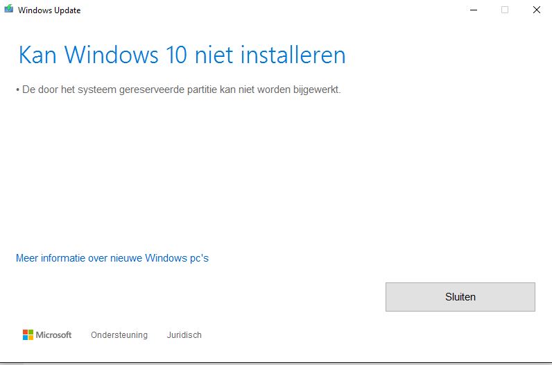

Ik vermoed dat de door het systeem gereserveerde partitie te klein is.

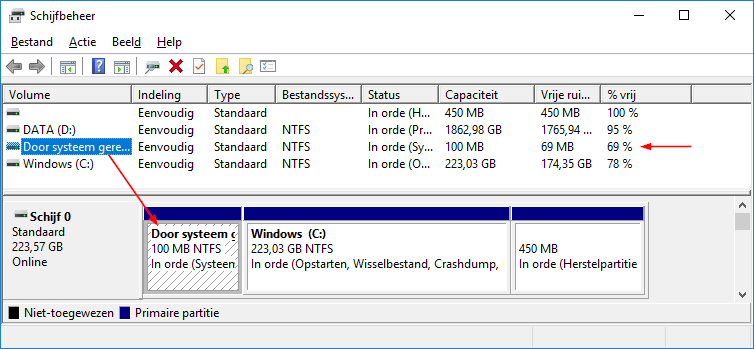

Ik wil dan zoiets van je zien:
Dit is de afbeelding van mijn C: schijf. De door systeem gereserveerde partitie is bij mij 100 MB groot, en daarvan is nog 69 MB (= 69%) vrij.
Ik ben benieuwd hoe groot bij jou de door systeem gereserveerde partitie is, en hoeveel ruimte daarvan nog vrij is.

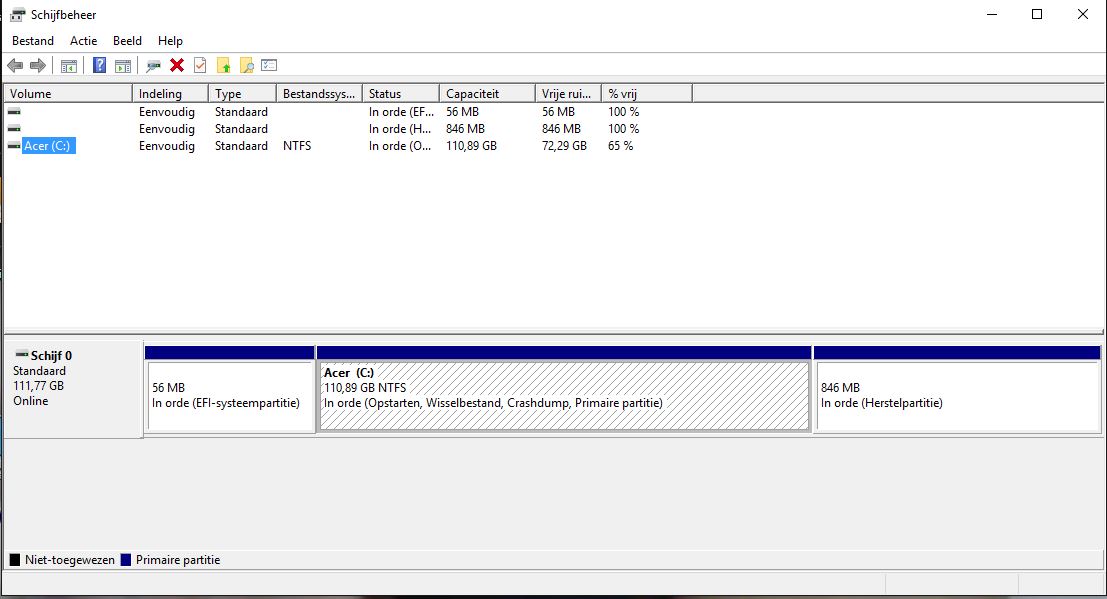

Naar mijn weten hoort de EFI-systeempartitie standaard 99 of 100 MB groot te zijn. Die van jou is te klein (slechts 56 MB groot). Ik vermoed dat daar het probleem zit.
Ik zou die EFI-systeempartitie vergroten totdat hij 100 MB groot is. Iets groter mag ook, maar liever niet verder gaan dan 200 MB.
Je krijgt dat niet voor elkaar met Schijfbeheer van Windows. Je hebt er een apart programma voor nodig.
Ik heb zelf wel af en toe met partitioneringsprogramma's gewerkt, maar ik heb er niet echt veel ervaring mee. Ik zal het in de afgelopen 10 jaar misschien maar 5 keer gedaan hebben. Daarom is het beter om te wachten op reacties van andere forumleden. Die kunnen je dan vertellen of dit de juiste aanpak is.

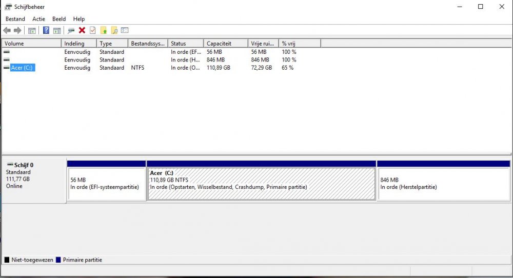

Efi-partitie te vergroten met MInitool partition Wizard  (freeware) ('k merk juist dat Porrelaar dit ook al aan gaf)
MAAR !  Gezien het om een systeemschijf gaat raad ik je aan van een kloon (backup) te maken van die schijf op een externe of op een usb (die groot genoeg is)
Je kan het ook zonder riskeren - en meestal loopt het wel goed af - maar soms lukt het ook niet en dan kan je soms achteraf zelfs niet meer aan je C aan (laat staan je computer nog opstarten). En ook dit is meestal herstelbaar maar je moet er dan wel de nodige kennis voor hebben, dit is niet meer zo simpel..

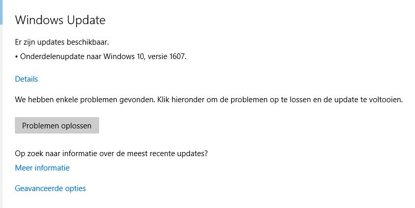

b. wat me verwondert in je plaatje: er is sprake van "kan windows 10 niet INSTALLEREN"  èn: "onderdelenversie updaten naar versie 1607"
Wellicht moeilijke vraag voor je: had je dan de 1607 nog niet?  Maar ook: je had toch al minstens windows 10-zelf al wel op je schijf? ('k wilde dit toch even nakijken)
@Passer updaten naar versie 1607 betekent dat je daarmee de Anniversary update = Verjaardagsupdate = Jubileumupdate binnenkrijgt. Die grote update werd zo genoemd, omdat Windows 10 op dat moment 1 jaar oud was.
Kareltje heeft dus Windows 10 al als besturingssysteem, maar het is een oudere versie.
Op dit moment heeft Kareltje nog ruim 72 GB vrij op de C: schijf. Hij kan dus nog even vooruit qua ruimte.
Daar zit hij dan wel een boel mee over tijd - (vandaar mijn vraag) - èn hij staat nog de grote update van vorige week achter.

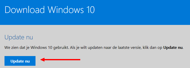

Ik zou het zelf zo doen: eerst die EFI-systeempartitie vergroten totdat hij 100 MB groot is of iets groter. Controleren in Schijfbeheer of alles goed gelukt is.
Daarna naar deze website gaan: https://www.microsoft.com/nl-nl/software-download/windows10
Op die website hoort Kareltje te zien staan: " We zien dat je Windows 10 gebruikt. Als je wilt updaten naar de laatste versie, klik dan op Update nu."
En dan is het een kwestie van klikken op de knop Update nu, die daar vlak onder staat, en dan de aanwijzingen volgen:
Maar mogelijk bedoel jij hetzelfde, Passer?
Ja, dat bedoelde ik eigenlijk (klik maar eens op Hulpprogramma nu Downloaden - dan kom je bij het MTC terecht.
