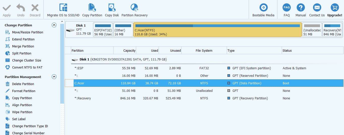

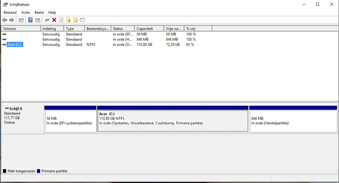

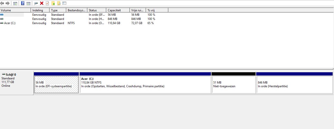

De onderste foto is van hoe het was. c schijf kon ik wel verkleinen, maar de efi schijf kon ik niet vergroten. Bovenste foto is van na verkleinen c schijf.
tweede foto is dan van de efi schijf, waar ik niets aan kan veranderen. en dan de derde foto is van de situatie nu, wel zie ik dat daar ergen 51 mb staat wat niet is toegewezen,
Volgens mij is het met unallocated space of zoiets niet goed gegaan.
