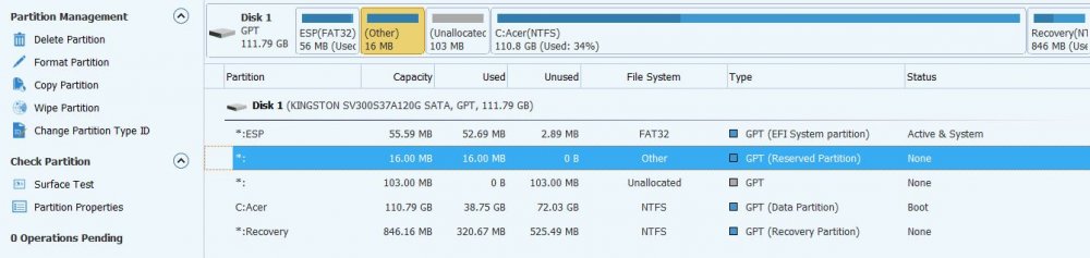

Wat je al kan doen: met minitool Partition op die ESP-partitie van 56 Mb (de eerste dus) klikken en kiezen voor Extend (die optie staat er bij)  - maak daar eens een plaatje van - maar ga NIET verder hé ! Gewoon eruit met Discard

Kareltje,
Klik even op ESP(Fat32) en dan krijg je (zie je plaatje van gisterenavond 23 uur) links de optie Extend.
Klik dan even op extend en er opent zich een nieuw venster. Plaats dan een plaatje van dat venster (dus een stapje verder gaan dan dat plaatje - maar er nog niets in wijzigen)

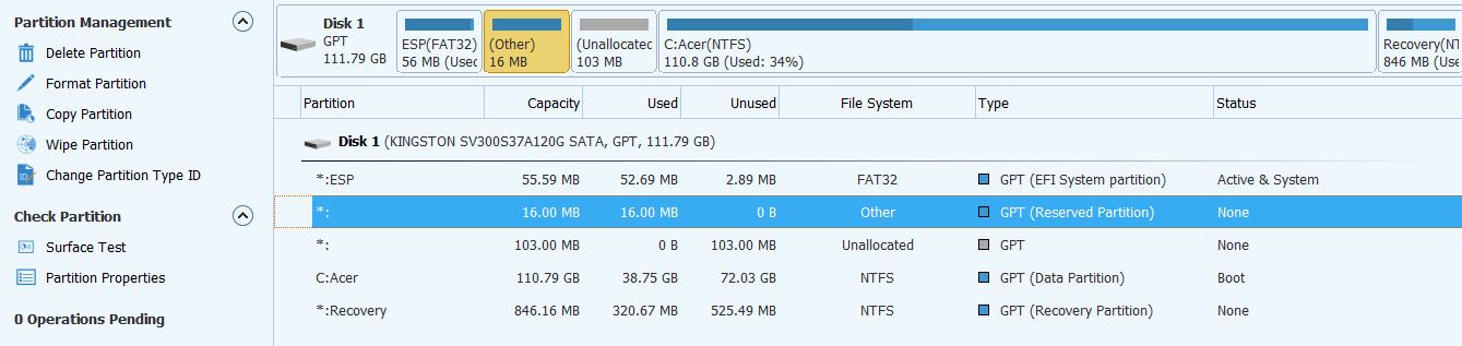

Selecteer de 16mb partitie en probeer er de 103mb vrije ruimte aan toe te voegen via move resize. Lukt dat?
Dan gaan we proberen die 103mb door te schuiven naar de 56mb partitie.

@ Clarkie,
bij dit vorig plaatje merk je dat Move Resize geen keuze is (zie mogelijkheden links)
Ik denk dat de enige optie nog is: die Other deleten (als Minitool het al wil doen) en dan een nieuwe aanmaken (zie link in mijn pb)
(er is natuurlijk ook nog de optie om met Rufus een USB-GPT-stick te gaan aanmaken en daarmee dan Windows opnieuw te gaan installeren na er eerst alle partities mee verwijderd te hebben - maar 'k denk dat dit voor TS wel iets te moeilijk gaat zijn)
( @ Kareltje: en daarmee heb je ook antwoord op je bedenking van een paar posten geleden van: ja maar, dan blijft mijn partitie toch nog te klein?)
