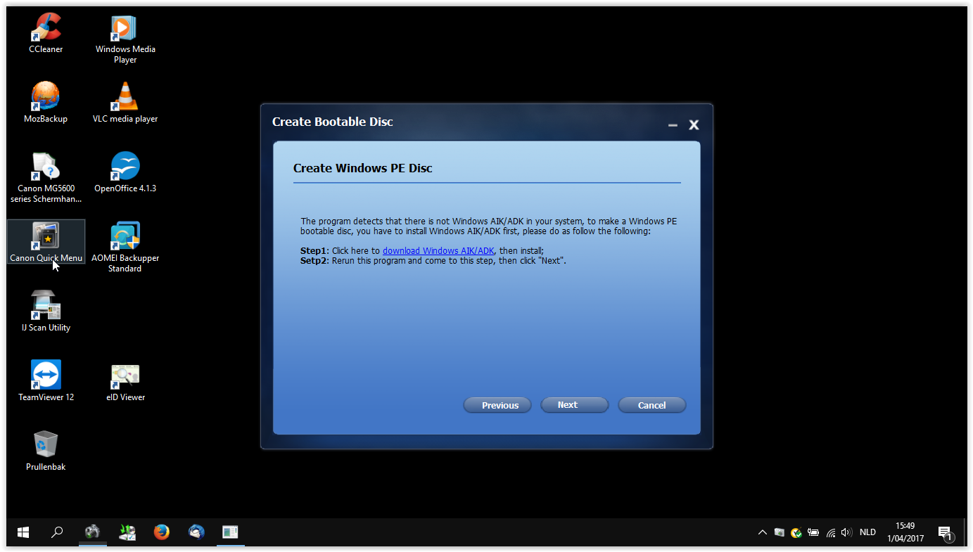

Vooreerst, sorry voor mijn laattijdige reactie. Zie nu pas als ik ingelogd ben op Uw site dat er een reactie op gekomen is. Heb geen email notificatie hiervoor ontvangen. Tja, vind het ook raar. Opstartstick werkte normaal, totdat ik bij iemand anders dit programma ook had geinstalleerd. Dacht zal dan ook eens tonen hoe je zo'n stick aanmaakt, maak stich dus leeg en wil hem opnieuw aanmaken via programma en dan ineens die vermelding zie screenshot. Terwijl hij op dezelfde laptop nooit ervoor die vermelding gaf. Bert Feenstra heeft dan via zijn website stick terug aangemaakt en hij werkt weer wel maar ik vind het eigenlijk niet kunnen dat dit back up programma plotseling vanuit het niets deze problemen geeft. Ben er sterk over aan het nadenken om gewoon via Windows 10 zelf systeemkopie aan te maken en herstelstick. Werkt wel zonder problemen. Foto's en dergelijke kun je uiteindelijk ook kopieêren en plakken op externe harde schijf

In uw geval moet je eerst Windows AIK/ADK downloaden. Zie blauwe link in de afbeelding die je geplaatst hebt.
De Linux versie volstaat echter in de meeste gevallen.
Tja, die heb ik trouwens gedownload, maar daar eindigt het niet, je moet dan nog verschillende handelingen uitvoeren, iets zoals branden op externe cd. Nu, nogmaals, die vorige stick werkte perfect. Totdat ik hem leegmaakte om zoals gezegd aan iemand te tonen hoe je zo'n stick aanmaakt. Plots geeft hij dan deze vermelding op dezelfde laptop. Idem voor de laptop van die vriendin. Idem op mijn tweede laptopwaar hij voordien ook geen problemen gaf. Voor mij persoonlijk heeft dit programma een deuk gekregen. Dan is het eigenlijk gewoon eenvoudiger volgens mij om het rechstreeks via windows 10 te doen. Daar heb ik dit nog niet voorgehad.

Eenmaal gedownload moet je dat bestand gewoon uitvoeren, zodat het op je pc aanwezig is (Van branden op een cd is geen sprake). Nu kun je de procedure om een Rescue usb stick aan te maken verder zetten.
Oke, heb bestand gedownload. Staat dus bij downloads. En wat moet ik nu doen om het uit te voeren ?
