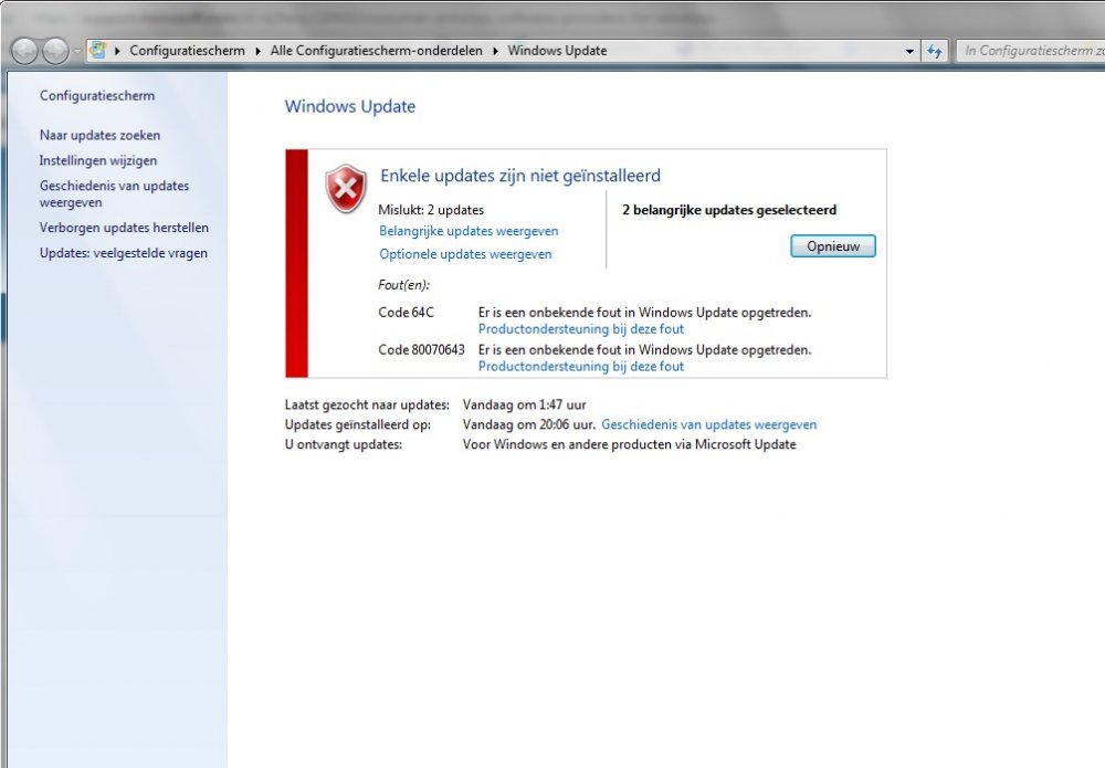

Updates die het niet doen: dat kan allerlei oorzaken hebben.
Laten we eens starten met de windows update probeleemoplosser : installeren, uitvoeren en daarna dadelijk je op updates laten controleren en ze opnieuw proberen te installeren.
Lukt het: ok
Lukt het niet, dan zou ik eerst je systeem eens èn op fouten èn op malware laten onderzoeken voor we verder gaan.

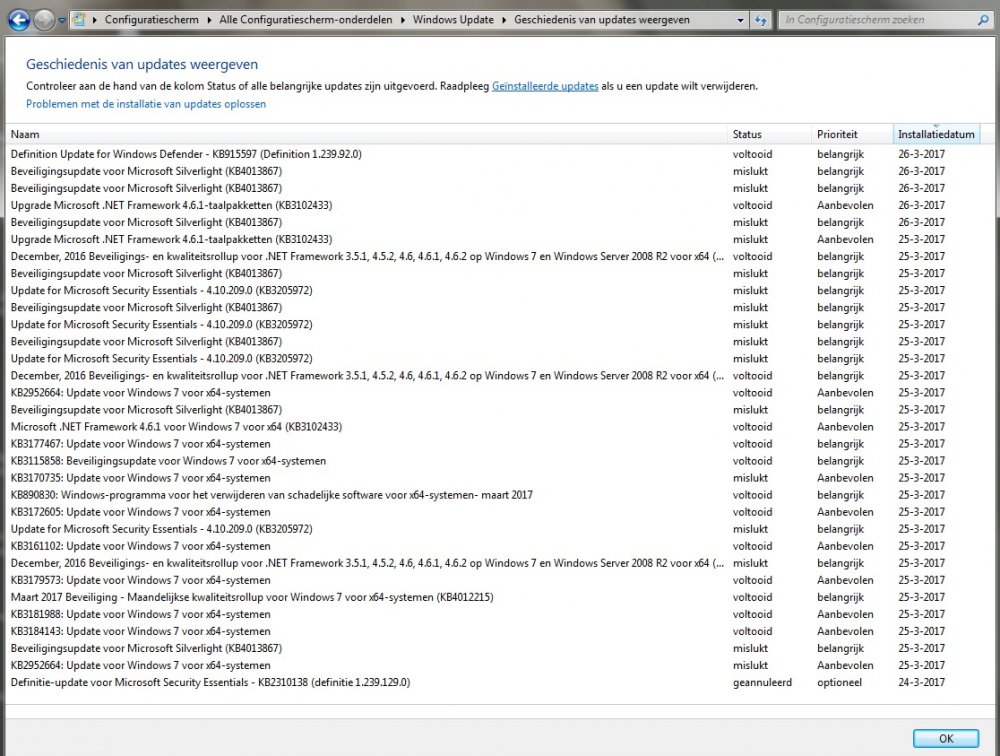

Bij sommige voorgaande Windows updates heb ik het handmatig gedaan via
'Windows Update' in het configuratiescherm.
Dàar mislukte het dus steeds. Sommige wel en andere updates weer niet.
Maar als ik de pc uitzet dan verlopen de updates wèl goed. ( zie afb. )
Dus eigenlijk is het probleem opgelost.
MVG, Stephan

Ik zie in de windows update-geschiedenis dat er veel updates mislukt zijn.
Dus mijn veronderstelling dat 't nu allemaal wel goed ging klopte helaas niet.
Er wordt ook steeds geprobeerd om bepaalde zelfde updates uit te voeren,
die blijkbaar weer mislukken.
Ik zal nu de probleemoplosser gaan gebruiken.
MVG, Stephan
