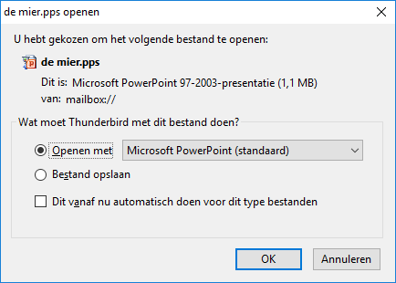

Als je zelf nooit iets gewijzigd hebt aan de instellingen dan zul je wanneer je op een .pps bijlage in Thunderbird klikt, steeds de vraag krijgen of het bestand geopend moet worden met PowerPoint of dat het bestand eerst opgeslagen moet worden:
58d8f64aef8c4-vraag_bij_pps_bijlage_in_T
Misschien heb jij ooit een keer geklikt op 'Bestand opslaan' en heb je toen een vinkje gezet voor 'Dit vanaf nu automatisch doen voor dit type bestanden', waarna je op OK hebt geklikt.
Die instelling wordt dan onthouden door Thunderbird, maar gelukkig kun je die instelling nog wel wijzigen.

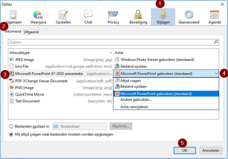

Hieronder nog een afbeelding ter verduidelijking:
De cijfers geven de volgorde aan.
Laat maar weten of het gelukt is.
