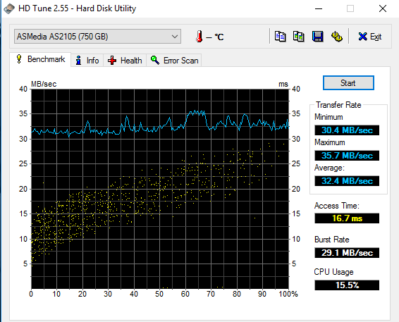

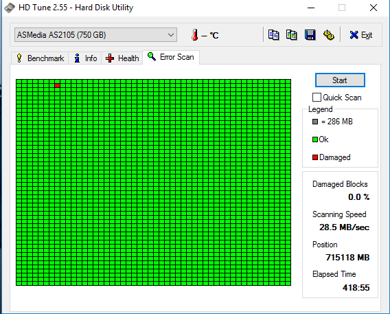

Op 5/4/2017 om 19:24, jonasthegamer zei:
Dit zullen we nog eens proberen te testen.
Download HD Tune en sla het bestand op.
Vervolgens ga je naar het tabblad Error Scan, selecteer de harde schijf die je wil controleren en druk op Start. (je dient GEEN vinkje te plaatsen bij Quick scan).
Maak een afbeelding van het resultaat en sla deze op.
Een afbeelding kan je maken met het knipprogramma.
Ga dan naar de tab Benchmark en doe de test.
Maak ook van dat resultaat een afbeelding.
Voeg beide afbeeldingen als bijlage toe aan je volgend bericht.
Here we go. Het heeft uren geduurd, maar het is uiteindelijk gelukt.
Ik ga wel zeggen; Dat ene rode vierhoekje is gekomen nadat HD Tune even problemen had. Het reageerde even niet, en daarna kwam het rode vierkantje.
Voor de rest verliep alles vrij vlot en heeft HD Tune geen problemen meer gegeven.

Dat rode blokje betekent dat je harde schijf beschadigd is en dat ze moet vervangen worden.
Begin alvast met je belangrijke gegevens veilig te stellen op een externe drager.

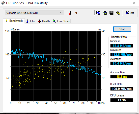

Doe na de controle(s) een nieuwe benchmark test met HDTune en maak een afbeelding van het resultaat.

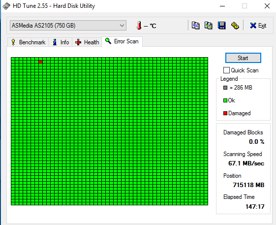

Dat bedoelde ik inderdaad. Ik ben niet zo goed in dingen verwoorden blijkbaar, haha.
Ik heb ze net gecontroleerd en het komt op dat er geen fouten gevonden zijn.
HD Tune is nu bezig met controleren. Dat ene rode vakje bovenaan is nog steeds rood.
Ik post later de resultaten.

Hier zijn ze dan. De resultaten.
Gelukkig geen rode extra rode vakjes.
Op de beschadigde blok na is de harde schijf nu wel OK.
Zoals gezegd: de schijf moet vervangen worden want het is niet te voorspellen hoe lang ze nog gaat werken.
Ik zou aanraden om daar eerst werk van te maken en daarna te zien of er dan nog problemen zijn.
