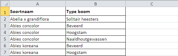

Ik zou graag willen weten, hoe ik dubbele waarden (in een bepaalde kolom) kan verwijderen en daarbij ook de waarde van de cellen (die verchillend waren) in de kolom er naast op te schuiven. Ik kan sorteren op de kolom met de waardes (niet de soortnamen) en dan manueel de verschillende waarden te verslepen naar andere kolomen. Maar als ik dubbele waarde verwijderen doe dan  ben ik toch wat gegevens kwijt. Daarom dat ik een andere methode zoek.
Om het te illustereren kunt u hierbij naar mijn excel bestand bekijken. Ik heb hierbij dubbele waarden in de kolom soortnaam maar met steeds verschillende text in de kolom er naast. Kijk hierbij dan wel in de werkbladen buiten alle plantensoorten.
De reden, dat ik dit wil is, om de lijst kort te kunnen maken en omdat ik in Access geen dubble waarden mag hebben. Als ik soortnamen als primaire sleutel zet. Ik zit hier nog over excel te praten, ik ben gewoon aan het experimenteren, ik gaf hierbij gewoon de reden waarom ik dit wil.
Ik wil gewone een simpele een klik automatische oplossing omdat ik met zeer lange lijsten zit (meer dan 3000 records). Ik zie nergens een optie hiervoor,
Boomsoorten Tree-Eb (Before Seperation).xlsx
Voor mij (en ik denk ook voor anderen) is het niet erg duidelijk wat je wil.
In de bijlage een kopie van de eerste 6 bomen uit je eerste blad.
Geef eens duidelijk aan (door zo'n afbeelding hier terug te plaatsen) hoe dat dan moet worden.
aangepast door alpha
Ik heb het hier proberen te schetsen, wat ik precies wil. Mijn excusses dat ik het niet in excel zelf deed maar ik ben nu vollop aan het werken in excel voor een andere opdracht.
Dus wat ik wil is, dat de dubele waarden worden verwijderd. Maar de waarde in de kolom ernaast is niet dubbel, dus ik wil dat deze opzij wordt gezet en mee schuift naar boven bij het verwijderen van de dubbele waarden. Zie de schets hieronder.
Opgelet , ik heb in de schets type 2 en type 3 gezet, maar in werkelijkheid maak ik hier een samengevoegde cel van. Het punt is (in dit voorbeeld), dat er maar een keer de planten naam voorkomt.

ik denk dat ik begrijp wat de bedoeling is.
Dat is dan een eenmalige actie, die ik zelf zou oplossen door een macro te maken die:
1) per regel kijkt of de waarde in kolom A gelijk is aan de waarde in kolom A één regel eerder
2) indien ja, de tekst die in kolom B staat verplaatst naar de eerstvolgende lege kolom op de voorgaande regel
3) de betreffende regel verwijdert
aangepast door Haije

Sub snoeien()
x = 1
Do Until [A1].Offset(x) = ""
If [A1].Offset(x) = [A1].Offset(x - 1) Then
    [B1].Offset(x).Copy [A1].Offset(x - 1).End(xlToRight).Offset(, 1)
    [A1].Offset(x).EntireRow.Delete
    x = x - 1
End If
x = x + 1
Loop
End Sub
Dit kleine macrootje zou het moeten doen
