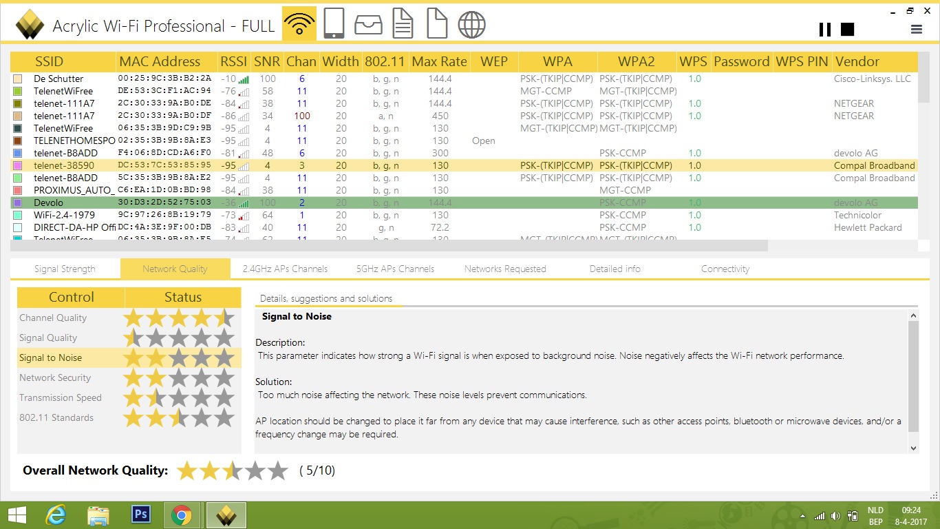

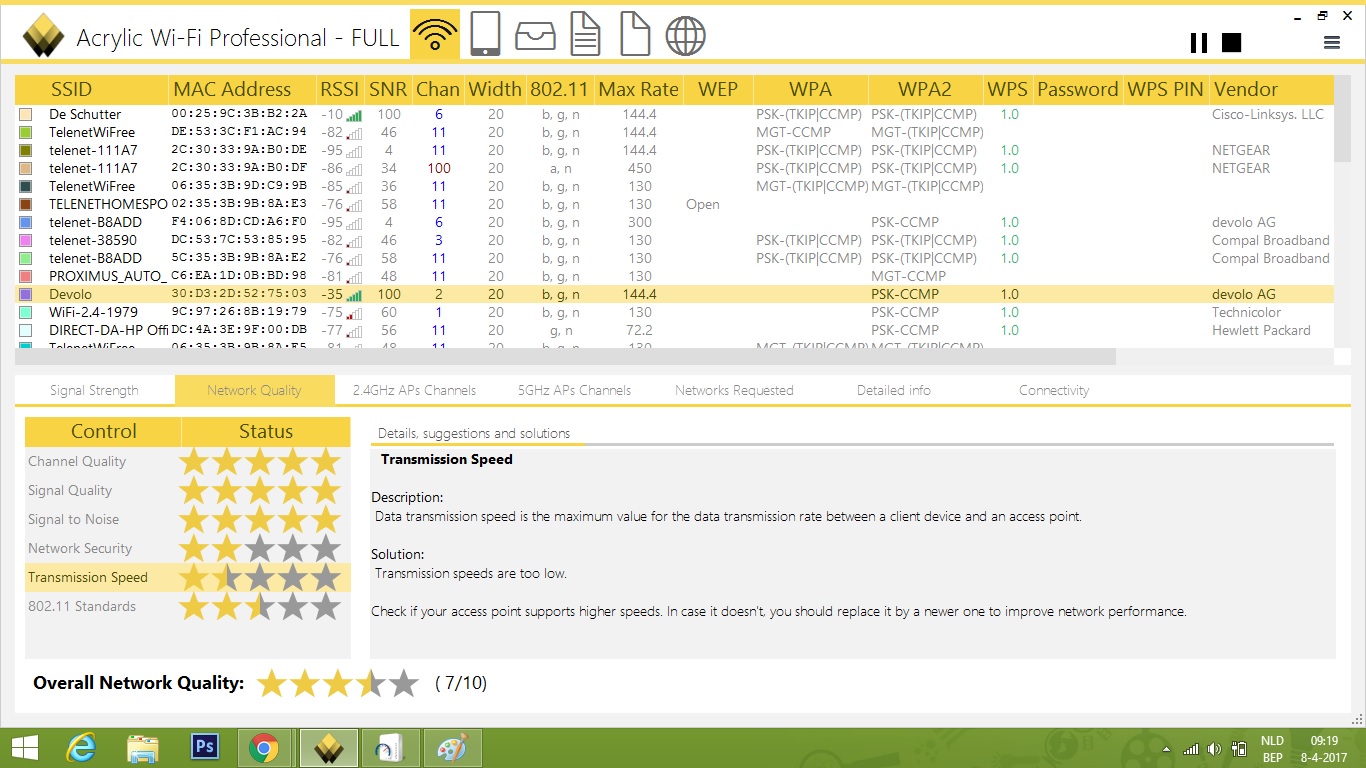

Hello Captain Kirk,
Zonet Wifi Analyzer geprobeerd en merkte op dat het kanaal welke ik gebruikte inderdaad volop werd gebruikt door omwonenden.
Ik had dit reeds geprobeerd met m'n TP link maar aangezien ik geen toegang had tot de instellingen lukte mij dit niet.
Bij m'n Devolo lukt het gelukkig wel! In bijlage een screenshot van Wifi Analyzer.
Valt er ook nog iets te doen aan de transmission speed? Dit lijkt me vrij laag.
Ik heb ook nog een screenshot van Wifi analyzer op m'n router van Telenet erbij gesmeten. Aangezien ik ver van de router zit lijkt het me niet abnormaal dat het signaal & transmission speed etc niet goed is. Of denk ik hier verkeerd?
Alvast bedankt voor de goede raad!
