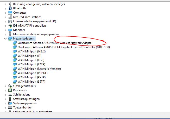

De pc is wat updates bij. maar het is me niet helamaal duidelijk wat je bedoelt met "draadloze netwerkadapter"kieze- zie daarbij de afbeelding.
maar kun je misschien de stappen aangeven die ik moet volgen na de herstart.

 Is dat degene die hieronder wordt aangegeven?
aangepast door agie
yep dat is 'm,
je moet 'm dus eerst verwijderen (installatie ongedaan maken) en na de herstart ga je opnieuw naar dit schermpje, rechtsklik op deze, kies eigenschappen en zorg dat er geen vinkje staat bij 'windows mag deze uitschakelen voor energiebesparing'.
