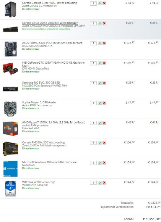

Je scherm aansluiten zal geen enkel probleem zijn. 4K content is redelijk intensief, dus je zal zeker baat hebben bij een snelle CPU, lekker veel SSD-opslagruimte als videocache en veel RAM geheugen. Het budget van 2000 euro is dan ook zeker voldoende voor een erg krachtig systeem zoals deze.
Bij Alternate krijg je momenteel gratis assemblage bij de keuze van een Ryzen processor: dat komt dus goed uit. Ik heb voor je dit systeem samengesteld:
Ik kan jammer genoeg geen link bezorgen van de lijst met onderdelen, dus zal ik ze even opsommen: Processor, geheugen, moederbord, koeler, harde schijf, SSD, Windows 10, voeding, grafische kaart, behuizing. Als je al deze onderdelen in de PC Builder steekt, kan je kiezen voor (gratis) assemblage.
Even een woordje uitleg: ik heb gekozen voor het op één na snelste AMD Ryzen model, die uitermate geschikt is voor 4K videobewerking. Het duurdere model kost zo'n 100 euro meer en is het prijsverschil niet waard. Verder heb ik overal gekozen voor de stilst mogelijke onderdelen: een uitstekende en stille CPU-koeler, een harde schijf die niet te veel lawaai produceert, een uitstekende voeding en ook de grafische kaart heeft een uitmuntende koeler die zelfs helemaal niet draait wanneer de kaart niet wordt belast voor een volledig geruisloze werking. Hetzelfde geldt bovendien voor de voeding.
Verder is er een ruime SSD van 500 GB aanwezig, waar je videobewerkingsprogramma's tijdelijk je renderingsbestanden naartoe kunnen schrijven. Vooral voor 4K is veel opslag belangrijk, 500 GB is dan ook ruim voldoende. Natuurlijk is er ook nog 'gewoon' opslag aanwezig in de vorm van deze 4 TB harde schijf. Mocht je meer opslag nodig hebben kan je natuurlijk voor een groter model kiezen of nog eentje bij bestellen. Verder heb ik een stille en mooie behuizing gekozen met een zijpaneel, maar zonder lichtjes. Ook een Windows 10 licentie zit erbij en comfortabel veel RAM-geheugen: met 32 GB zal je probleemloos kunnen en erg vlotjes kunnen editen.

Een harde schijf inbouwen achteraf is zeker geen moeilijke opgave, gewoon de harde schijf in je behuizing vastmaken, een SATA-kabel en een stroomkabel verbinden en Windows zorgt voor de rest. De opstartschijf is wel degelijk een SSD, maar hij gebruikt de PCI-express technologie om snellere snelheden te behalen. Voor de twee besturingssystemen samen mag je op een kleine 40 - 50 GB rekenen. Wat de aansluitingen betreft, de grafische kaart zal ook met verloopstekkers komen zodat je elk scherm kan aansluiten.

In principe zijn al deze behuizingen een prima keus. Let er wel op dat je bij de Fractal Design Black voor het recentste model kiest (R5). Het zal dus eerder wat aan persoonlijke smaak liggen.
