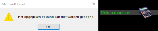

ik heb een hyperlink toegepast met "c:\windows\system32\calc.exe", Zodat ik direkt toegang kan krijgen via mijn excel tablad waar ik mee werkt.
alleen bij het aanklikken verschijnt steeds (via microsoft office) c:\windows\system32\calc.exe wordt geopend
                                                                                                                 sommige bestanden bevatte mogelijke virussen of anderzijds ......etc etc.
                                                                                                                 Wilt u het bestand openen ?.
Dit vind ik erg irritant, hoe kan ik deze melding uitschakelen ???. zodat ik direct de calculator krijgt te zien

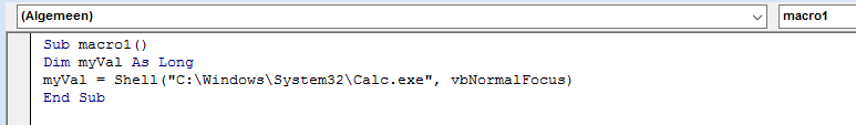

Plaats in het werkblad een knop en wijs daar deze macro aan toe:
Sub macro1()
Dim myVal As Long
myVal = Shell("C:\Windows\System32\Calc.exe", vbNormalFocus)
End Sub
In plaats van een knop kun je uiteraard ook een sneltoets gebruiken.
1. Heb je gecontroleerd of calc.exe zich in de map C:\Windows\System32 bevindt?
Indien niet: doe dat alsnog! (Of systeembestanden of verborgen bestanden al dan niet worden weergegeven, zou op de uitvoering van de macro niet van invloed moeten zijn).
2. Voer je de macro uit m.b.v. een knop, met een sneltoets, of op een andere manier?
Dan heb je de macro niet goed toegewezen aan een  knop.
Als je tenminste een knop hebt, want die vraag beantwoordde je nog niet.
Opm: Het is altijd beter een Excelbestand op het forum te plaatsen in plaats van afbeeldingen, anders blijven we eindeloos heen-en-weer schrijven.
