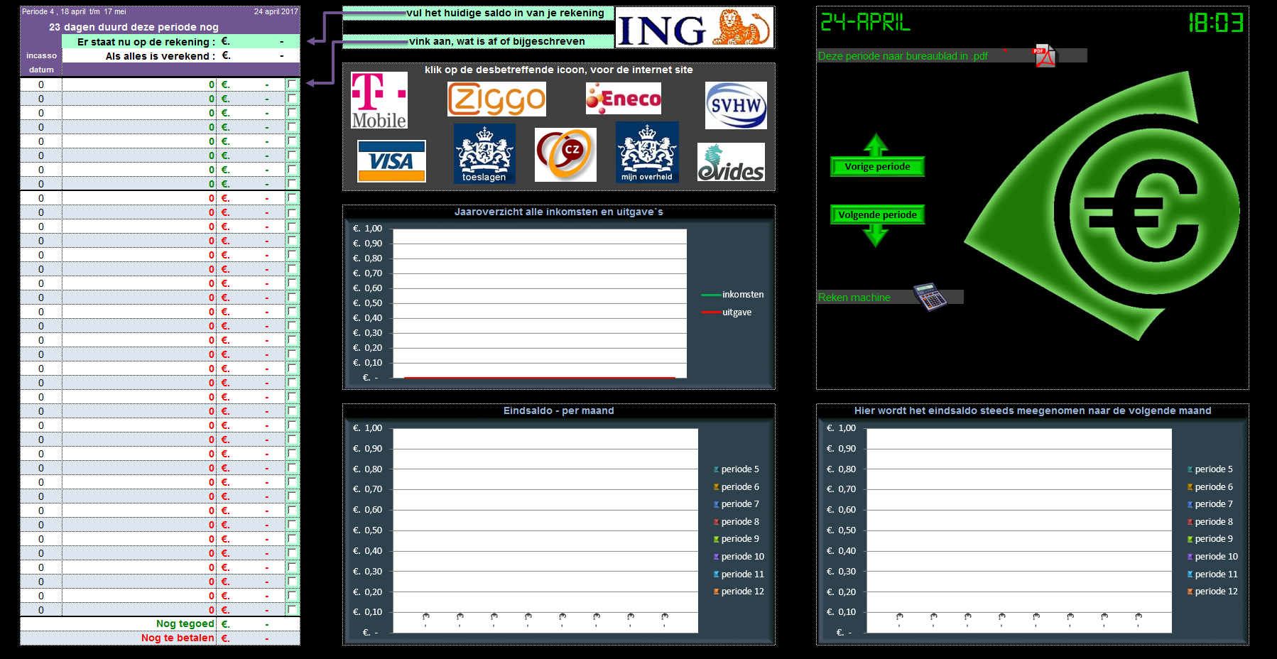

ik heb het nu anders gedaan
ik heb de eerste keer een afbeelding via microsoft (online afbeeldingen) binnengehaald en hier de link gelegt.
nu heb ik een willekeurige afbeelding via google binnengehaald en hier gaat alles goed .
en dank zei jou inzet werkt de rest nu ook , geweldig en bedankt !!.
De afbeelding van de rekenmachine die jij in je Excelbestand plaatste kun je niet gebruiken zonder waarschuwing.
Het kan wél met een vorm die je kiest via "Invoegen" - "Vormen".
Of via "Invoegen" - "Illustratie".
Dat laatste heb ik in de bijlage hieronder gedaan.

Wat ook nog mogelijk is, maar of dat wenselijk is hangt van het gebruik van de calculator af:
de opdracht voor de macro toevoegen aan de "Werkbalk snelle toegang".
Toevallig (of wellicht niet toevallig) staat bij de icoontjes die je daarvoor kunt gebruiken ook de afbeelding van een rekenmachine.
Je hebt die macro dan in alle Excelbestanden meteen ter beschikking en op een gemakkelijk toegankelijke plaats. Zie de bijlage aan de linkerkant onder het lint (je kunt die balk ook boven het lint plaatsen).
